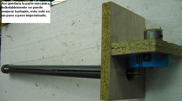

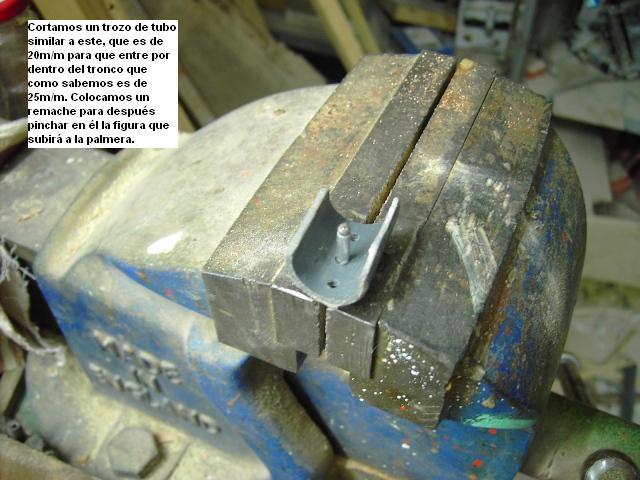

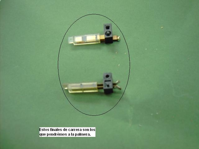

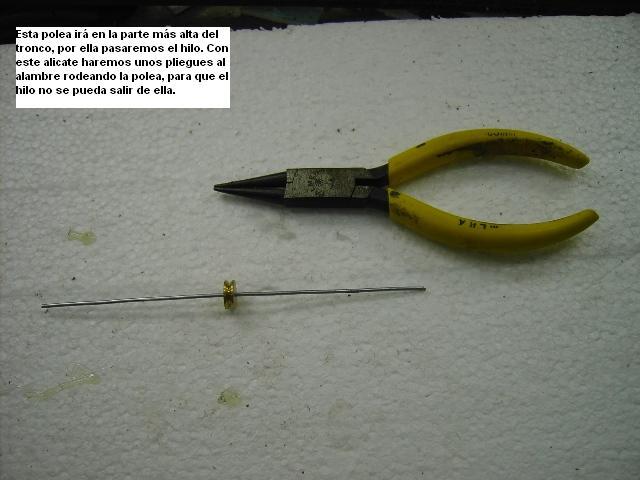

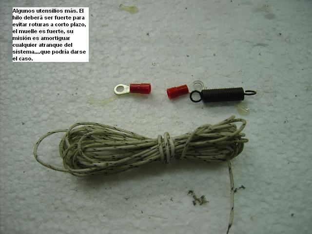

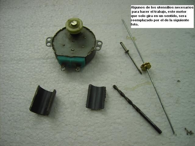

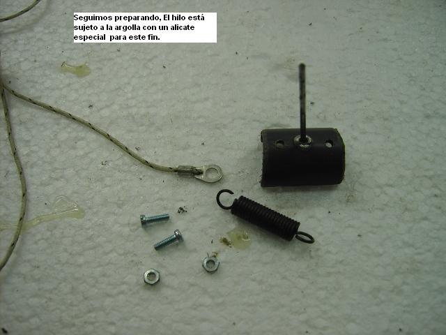

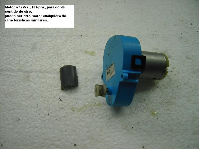

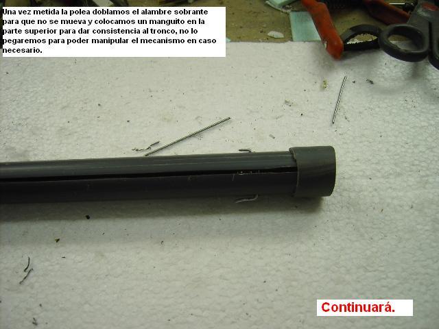

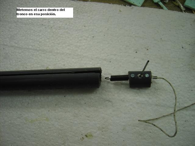

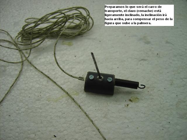

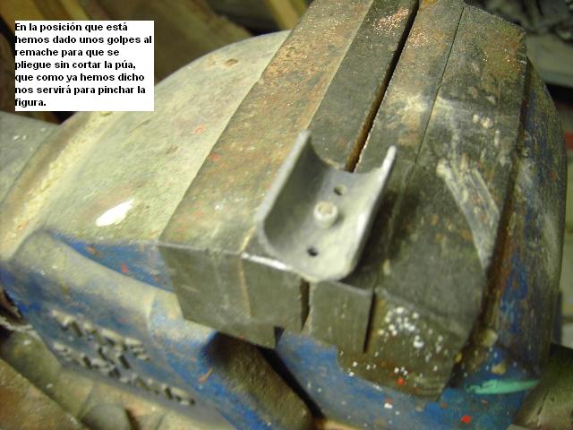

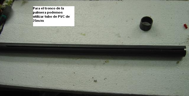

Hola Antonio, intentaré echarte una mano en el movimiento del hombre que sube a la palmera, para ello estoy improvisando un paso a paso, a ver si poco a poco conseguimos que ese hombre suba de una vez, jeje.
Empezamos con la parte mecánica, despues pasaremos a la eléctrica.
(PICT5397.JPG)
(PICT5391.JPG)
(PICT5403.JPG)
(PICT5392.JPG)
(PICT5393.JPG)
(PICT5394.JPG)
(PICT5395.JPG)
(PICT5396.JPG)
(PICT5398.JPG)
(PICT5400.JPG)
(PICT5401.JPG)
(PICT5402.JPG)
Adjuntos PICT5397.JPG (26KB - 258 descargas)
Adjuntos PICT5391.JPG (41KB - 254 descargas)
Adjuntos PICT5403.JPG (38KB - 225 descargas)
Adjuntos PICT5392.JPG (54KB - 253 descargas)
Adjuntos PICT5393.JPG (50KB - 220 descargas)
Adjuntos PICT5394.JPG (43KB - 238 descargas)
Adjuntos PICT5395.JPG (38KB - 239 descargas)
Adjuntos PICT5396.JPG (43KB - 246 descargas)
Adjuntos PICT5398.JPG (35KB - 242 descargas)
Adjuntos PICT5400.JPG (40KB - 235 descargas)
Adjuntos PICT5401.JPG (36KB - 205 descargas)
Adjuntos PICT5402.JPG (44KB - 231 descargas)
A SALITO le gusta esto.

22/3/2010 23:26
J.Daniel, genial y bien explicado, así da gusto aprender con ese paso a paso tan detallado. Así las cosas resultan mucho más sencillas como tú las explicas. Mañana mismo me pongo a buscar los utensilios para ir preparándolo.
Después de haber visto los videos de vuestro Belén con la gran cantidad de movimientos seguro que sube ese hombre, tengo garantia.
Gracias maestro,un saludo.
Mas vale burro cinco minutos, que burro toda la vida.

206
Calatayud
25/3/2010 22:00
Hola, David ese motor es de algun aparato reciclado o es comprado porque he mirado en alguna pagina por internet y no lo he encontrado.
3949
26/3/2010 00:21
Hola José Mª, Esos motores los tienen casi todas las tiendas que venden complementos para belenes, yo concretamente los compré en esta dirección que te pongo abajo.

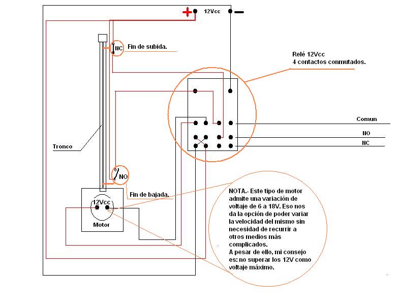

Pongo esquema de parte eléctrica. Conforme surjan las dudas iremos contestándolas.

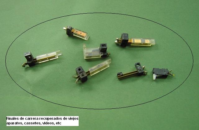

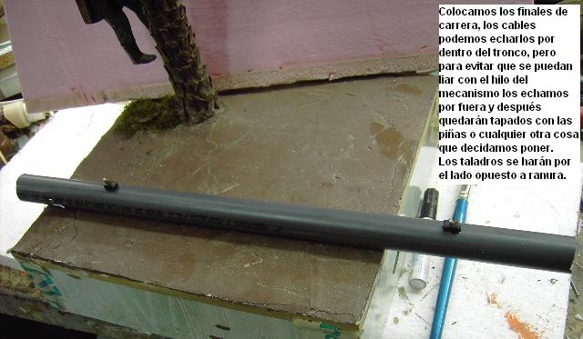

28/3/2010 03:22
Hola J.David, gracias por el esquema y la paciencia que tienes con todos nosotros. Primera duda: ¿los circulitos rojos del tronco de la palmera son dos finales de carrera?
3949
28/3/2010 08:54
Efectivamente, son finales de carrera, (abierto NO) (cerrado NC) Luego, más tarde te pondré una foto para que veas los finales de carrera, estos van metidos en el tronco a través de un taladro y con el mismo carro de subida y bajada delimitan el final del trayecto.

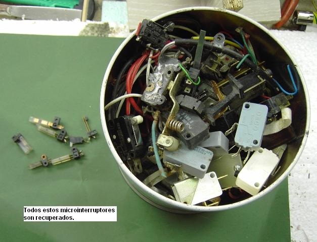

28/3/2010 11:42

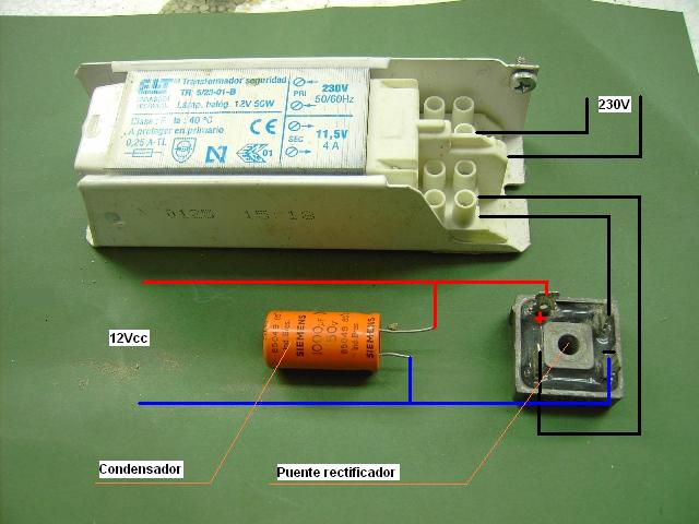

Hola David, hay alguan pagina en especial en la que pueda comprar todos los materiales que utilizas para hacer los movimentos como por ejemplo las poleas, finales de carrera, reles, etc. Por cierto que fuente de alimentacion utilizas??
3949
28/3/2010 14:49
Seguro que habrá páginas donde encontrar estos tipos de herrajes, yo los suelo recuperar de aparatos viejos y cuando no es posible....los compro en tiendas de electrónica como recambios. La fuente es: un transformador de lámparas dicroicas, un puente rectificador y un condensador.
(PICT5413.JPG)
(PICT5406.JPG)
(PICT5409.JPG)
(PICT5410.JPG)
Adjuntos PICT5413.JPG (41KB - 205 descargas)
Adjuntos PICT5406.JPG (33KB - 204 descargas)
Adjuntos PICT5409.JPG (23KB - 239 descargas)
Adjuntos PICT5410.JPG (51KB - 203 descargas)

Bueno ya se lo que tengo que hacer, ponerme ha reciclar todas estas cosas que esto nunca lo guardo. Para alimentar valdria una fuente de ordenador??
3949
28/3/2010 23:38
Claro que puede valer una fuente, (12V. amarillo/negro) (6V. rojo/negro). Encuanto al reciclaje.....siempre es bueno reciclar cosas de provecho, vamos....sin llegar a "diogenizar"jejeje.
