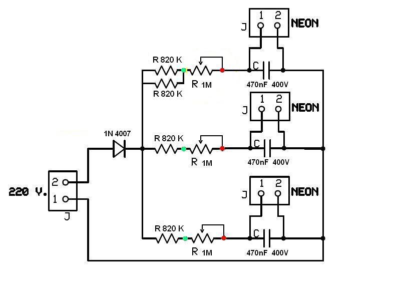

Buenas J. david que tal? zanjado el tema de los leds que me funcionan correctamente, he de decir que no ha habido tanta suerte con el tema de los neones, no se que pudo fallar porque seguí el esquema tal cual está indicado que es el que adjunto a continuación, otra explicación puede ser los valores de los componentes pero no lo se, en la tienda los pedi como apunte en un post anterior, (1 diodo 1n4007, 3 resistencias de 820 K de 1/4 Wattios, 3 Resistencias variables de 1 megaohmios, 3 condensadores de poliester de 470 nf 400v, 3 neones ¿si me puedes orientar por otro lado...?
(esquema 3 neones a 220.jpg)

Ya sabes que el diodo rectificador 1N4007 debe estar instalado con la faja gris hacia adelante, es lo único que seme ocurre como motivo para que no funcionen ninguno. En los esquemas que puse anteriormente se aprecia perfectamente hacia donde debe conducir el diodo rectificador.
Otra cosa que puedes hacer, si te sobra alguna resistencia de 820R se la pones en paralelo a uno de los neones y pruebas haber si funciona.

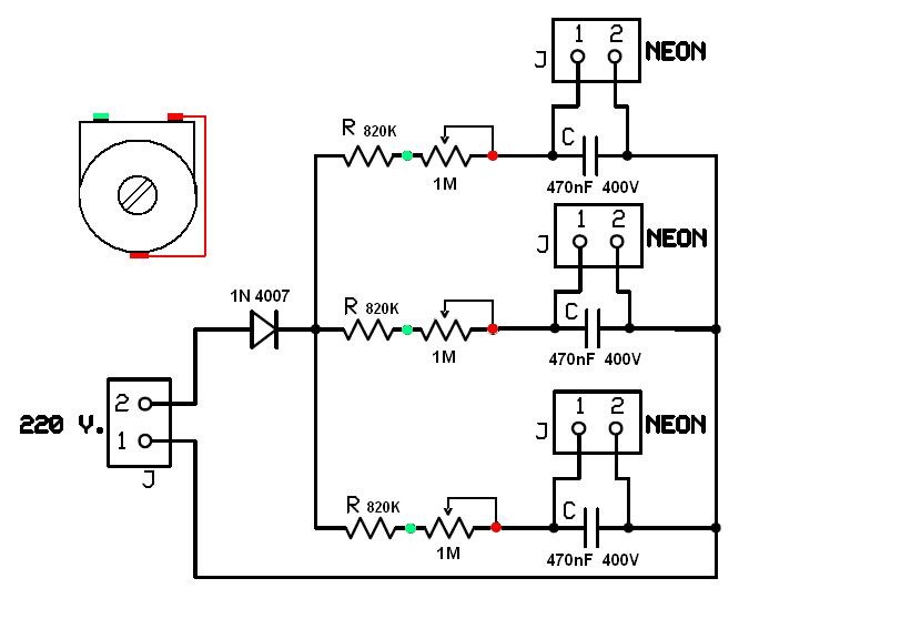

Buenas otra pregunta he visto que en algunos esquemas la resistencia variable va antes que la normal y en otros justo al revés . Da igual como se ponga?

Hola J. david he estado mirando y kizas el fallo creo que se encuentra en el condesador pero no estoy muy seguro, verás yo tengo el de 470 nanofaradios a 400 v y en el esquema viene de 470 nanofaradios a 63 voltios. ¿Estará ahi el problema?
3949
No, ahí no existe ningún problema, el condensador de 400V es correcto. A decir verdad -aunque vale- el condensador de 63V es un poco escaso, porque los neones pueden alcanzar hasta 95V en momentos puntuales de arranque.
Intenta descartar averías en algunos componentes, ponle a un neón una resistencia de 820K y lo conectas directamente a 220V, si luce, ya sabes que la resistencia y el neón están correctamente, seguidamente vamos probando más componentes.
Yo me inclino más porque el diodo 1N4007 no da paso de corriente.

Mario Diaz - 15/11/2012 18:46 Buenas otra pregunta he visto que en algunos esquemas la resistencia variable va antes que la normal y en otros justo al revés . Da igual como se ponga?
Da igual el orden de las resistencias, debe funcionar igual.

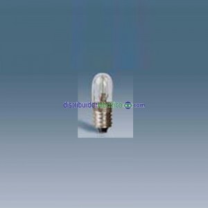

J.david si he probado lo que me has dicho y si encendieron pero la luz era mu baja, en fin no se a que puede deberse... y ahora te pregunto dos cosas por si tu sabes, una es ¿que si las luces del arbol de navidad, UNA lucecilla solo, se podría tambien conectar a 220v y la otra es lo mismo pero con una bombillita de linterna de las de siempre (creo que son esas de 2 o 3 voltios no estoy seguro y del tipo micromiñon algo asi) jeje. Si se puede mediante que circuito o esquema podría utilizar??

Quiero señalar que el condensador es mejor estar en poliéster con tensión de servicio superior a 300 voltios.
El mal funcionamiento del circuito depende del tipo de lámpara fluorescente utilizado.

  Te entiendo perfectamente. Existen lámparas de poco consumo, 5, 10W,  incluso lámparas de led directamente a 220V, con casquillo miñón, que te pueden servir perfectamente para la iluminación del belén, intentarlo con lámparas incandescentes de 3, 5W con voltajes tan bajos no es aconsejable, debido a que tendrías que utilizar resistencias especiales con disipadores de calor para adecuar el voltaje....peor el remedio que la enfermedad.
(3w-220v.jpg)
(imagesCA9TI6J9.jpg)

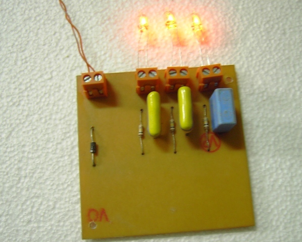

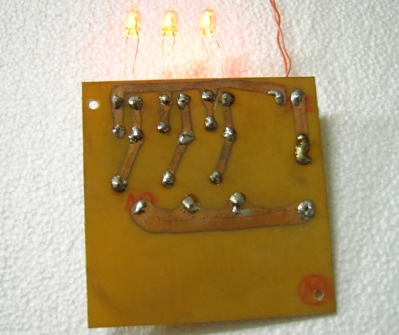

Claro que tengo hecho el circuito, tengo varios puestos en el belén, con parpadeo fijo y variable, lo único que varía es la resistencia, que en el esquema tiene un valor de 820K y las que yo utilizo son de 260K. Pero debería de encender igual, con mayor o menor intensidad.
Seguro que con esmalte de uñas que da protegido la soldadura es una laca muy fuerte.
(PICT8048.JPG)
(PICT8049.JPG)

esos son de parpadeo fijo verdad? como lo soldastes entre si de que manera?
