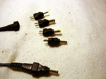

- El alimentador se suministra con salida como indico en la próxima foto, a la que puede enchufarse un conector macho de distintos diámetros. En la foto se ve en su parte inferior con el conector macho elegido ya enchufado.
-La siguiente operación es conectar el cable a unir con el LED con un conector hembra del mismo diámetro, que no se vende con el alimentador y que deberás comprar en una tienda de componentes electrónicos. Para esto debe soldarse. El resultado es el conector negro situado a la derecha en la foto primera.

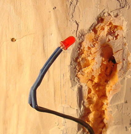

- En el otro extremo del cable va el LED, que deberás soldar al cable y protegerle con un macarrón como se indica en la foto siguiente, para un LED rojo, en este caso. Puedes poner varios LED en paralelo o uno solo.

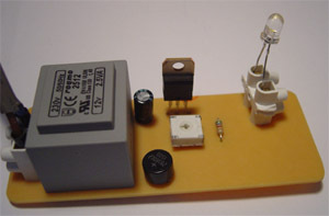

En articulo anterior expuesto por GENI se me menciona varias veces y deseo dejar claro que los artículos que exponemos en nuestra Web son totalmente propios y que el diseño de los diferentes circuitos son para personas sin conocimiento alguno de electrónica, que se explican paso a paso; pero sobre todo y como deja muy claro GENI puedes encontrar algunos de estos circuitos parecidos en tiendas especializadas tanto de electrónica como de belenes excepto el circuito de led a 220 voltios.
Un led funciona básicamente con una corriente continua (o sea positiva por un lado y negativa por el otro) de 3 voltios (aunque en el mundo de la electrónica podemos encontrar leds que funcionan a 12 voltios); podemos hacer funcionar nuestro led con pilas o con u transformador de 220 voltios a 3 voltios que de la salida en continua, o sea, 3 voltios en positivo y negativo, para ello cualquier fuente de alimentación del mercado es valida.

http://www.belenmontealto.com/tecni/electri/led/led220/prese.html

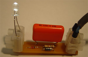

He cambiado la carpeta donde se encontraba estos archivos en el servidor para renovar y ajustar la nueva web que estamos preparando, se puede ver este circuito electronico que alimenta un led y permite regular su intensidad en el enlace de abajo. Esta página esta muy detallada con un gran cantidad de fotografias e ilustraciones.
http://www.belenmontealto.com/tecni/electri/led/ledregulable/prese2...
