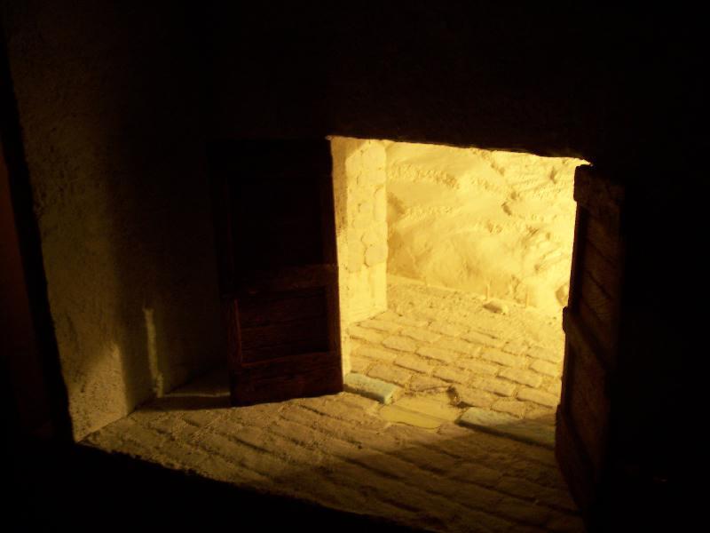

Hola Isabel
A ver, no te enfades, pero creo que no has mirado suficiente o no has sabido interpretarlo.

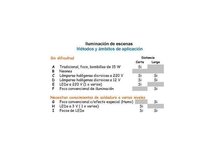

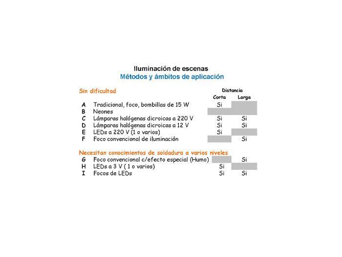

Porque Geni no habla de iluminación de belenes (grandes o pequeños) o de dioramas, sino que habla de iluminación de escenas y aunque, naturalmente, varían las lámparas según el tamaño de la obra o más bien, según la distancia que dispongamos y que además, también varía según el nivel de preparación del usuario, es por lo que puso un último esquema según las últimas novedades que se han ido incorporando al mercado (gráfico titulado iluminación) y así, para un diorama, puedes aplicar las que se describen "sin dificultad" y "para distancias cortas".

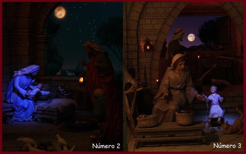

Por otro lado y sin salirnos del Foro, existe una demostración clara y evidente de como se puede iluminar una obra de pequeñísimas dimensiones siguiendo las mismas pautas que se utilizan para un belén mediano o grande (cerrados) esto es, con cuatro fases de iluminación: A (amanecer), D (día), T (atardecer) y N (noche) e incluso con un cielo estrellado de fibra óptica (fotos sotillo), obra de José Manuel López Sotillo y en un álbum, ¡qué casualidad!, de Geni. Te aconsejo que lo revises ya que disiparás muchas dudas.
De la misma forma, y en nuestro Foro, tienes otro desarrollo en imágenes de un diorama de Anunciación realizado por nuestro amigo Luca que, aunque creo que ya lo has consultado, resulta muy interesante por su "aparente sencillez".
Si a todo lo anterior, y seguimos sin necesidad de salir de aquí, le sumamos los artilugios creados por belenistas muy contrastados como por ejemplo, el caso de Emilio con la fabricación de cañones de luz para leds (fotografías) para iluminar, en tu caso, tanto a la Virgen como al ángel, me parece que, con un poco de imaginación y muchas pruebas, serás capaz de hacerlo tú sola y, lo que es mejor, te sentirás mucho más orgullosa de tu obra.
No obstante, y no quiero que lo veas como una reprimenda sino como el planteamiento de un reto para aprender, te digo como, a priori, lo iluminaría yo aunque, claro está, esto lo podría variar según los efectos alcanzados:
La zona de la estancia la iluminaría con una única bombilla de 5w, situada en la parte alta de la embocadura que, junto con la luz que entrara por la parte posterior de la estancia (la luz del día del paisaje), sería suficiente para iluminar discretamente dicha estancia con dos fines: uno, para dar intimidad a la escena (en mi opinión una de las escenas más íntimas posibles) y dos, para que resalte la iluminación de lo principal ( por medio de leds: 2 cañones por el método de Emilio, dichos cañones formados por tres leds cada uno, siendo uno de ellos ( el de haz más abierto: enfocado hacia la Virgen desde lo alto, con ligera angulación y oculto tras una viga, por ejemplo, del techo, y el otro, el más puntual, dirigido hacia la cara del ángel pero, en este caso, de abajo hacia arriba es decir, empotrado en el suelo y oculto al espectador con algún elemento propio de la estancia (jarrón, banqueta, cesto de costura, etc). Y terminamos la iluminación de la estancia con la tenue luz que provenga de algún farolillo o antorcha así como de unas posibles brasas.
La zona de paisaje, caso de ser de día, la iluminaría con dos bombillas de 15w, situadas en la trasera de la estancia (a ambos lados), una dicroica halógena de 5w, situada en una zona muerta de uno de los laterales del diorama y enfocando hacia el ventanal de la estancia con la finalidad de que se cuele algo de luz hacia el interior de esta ( de una manera similar a como hace Luca en su diorama) y con una regleta ultrafina con fluorescente (de 30 cm, por ejemplo) (las puedes encontrar en los chinos a precios razonables y además no parpadean, son electrónicas), situada en la trasera del diorama, detrás de las montañas y que tienen una doble misión, por un lado, dan profundidad porque aumentan la línea del horizonte y, por otro, porque al proyectar la luz hacia el cielo, evitan la formación de posibles sombras sobre este.

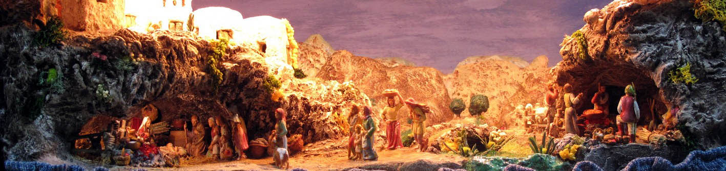

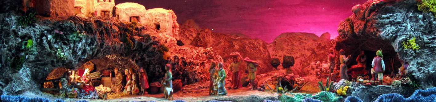

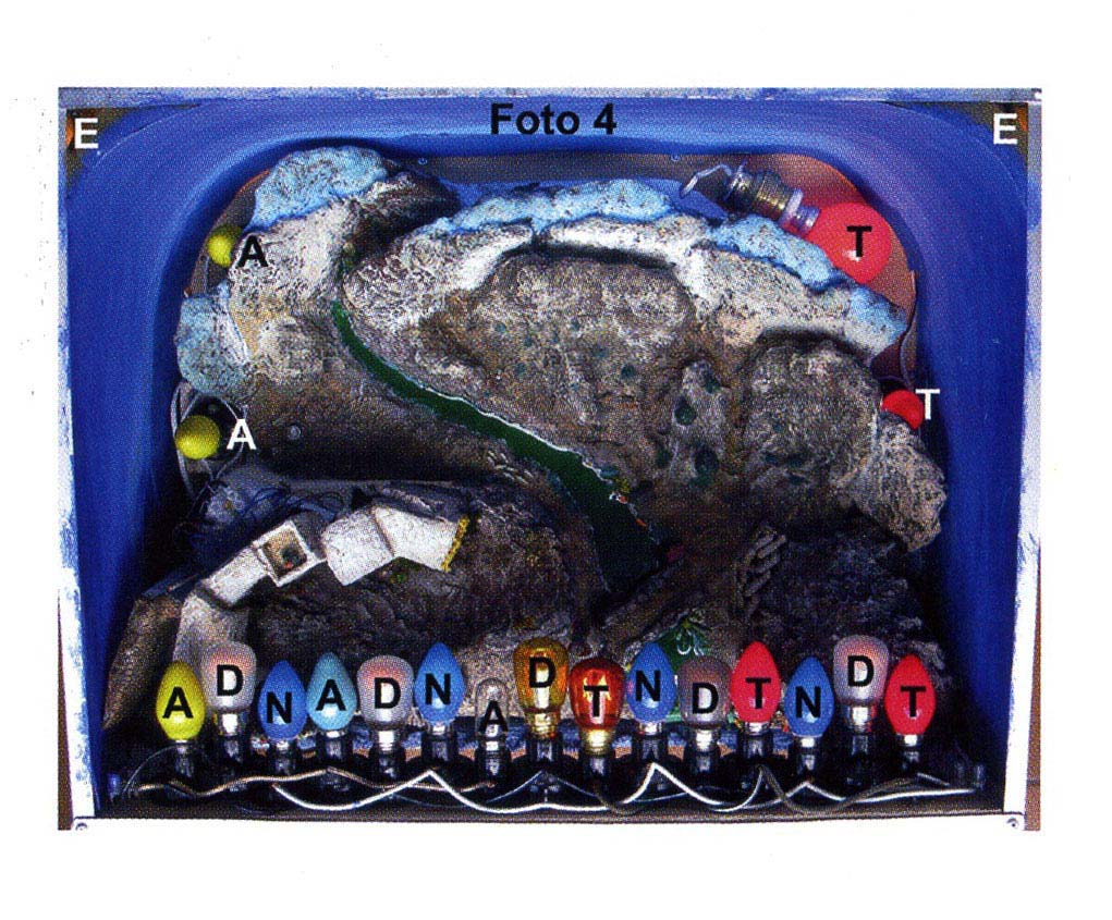

Si por el contrario, quieres hacer una iluminación de un atardecer, te remito al belén de Sotillo donde, marcadas con una T, tienes la disposición que hace de las bombillas para crear ese efecto.
Aunque, vuelvo a insistir, esto que en un principio pudiera ser válido, si no lo comprobamos, no podremos decir qué es lo que más nos gusta, así que prueba y prueba hasta que te quedes satisfecha.
Ya nos contarás, un beso.

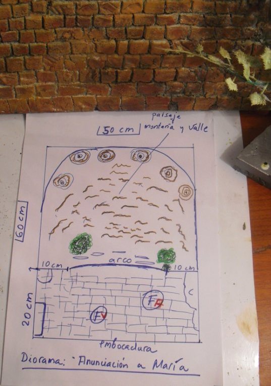

Hola Mario, eres muy amable, muchas gracias por brindarte a prestarme ayuda, te lo agradezco, y paso a contestar a tus preguntas;
Las luces que tengo son muy pocas, solo incandescentes pequeñas y una especial para el fuego, es decir, nada de leds, dicroícas, etcc y cosas parecidas que he leido por ahí. Mi presupuesto para comprarlas pues depende de lo que me recomiendes, porque si son aparatejos muy caros no me merece la pena para un diorama que aunque quiero que quede bonito no voy a exhibirlo en ninguna exposción ni va a recorrer más distancia que la que tiene mi salón, nadie lo va ajuzgar excepto yo misma, además lo verá mi familia y amigos, nada más, pero me hacía ilusión hacer algo nuevo.
TE mando un plano en planta, creo que se llama así, está muy mal hecho, no soy ingeniero ni nada por el estilo, pero creo que para hacerte una idea vale.
Muchas gracias de nuevo por tu mensaje tan positivo y lleno de buenas intenciones.
Un cordial saludo
(CIMG7869.JPG)
Adjuntos CIMG7869.JPG (126KB - 207 descargas)
HOla Mario, subo el mensaje con las respuestas a tus preguntas y un plano del diorama, muy mal hecho pero seguro que se entiende; ya lo tengo muy adelantado y el otro día compré un fluorescente de 25 cm ya que he leido por ahí que puede quedar bien para iluminar toda la parte del campo, no da mucha luz, pero creo que será suficiente.

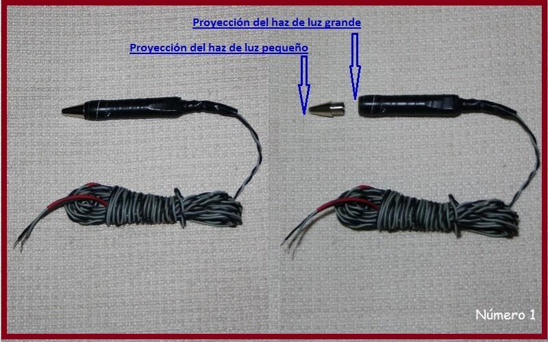

Me parece perfecto, ahora lo unico que hay que hacer es un cañon de luz para simular el rayO que ilumina al angel, en unas horas subo como se hace. Unn saludo enorme!!
