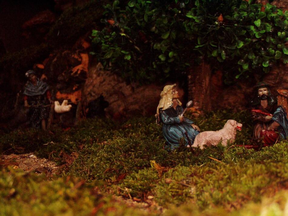

hola a tod@. haber si alguien me puede ayudar ha encontrar un paso paso del movimiento del la figura que esta asando al cerdito, en su dia la vi pero no soy capaz de encontrarla, ya he usado el BUSCAR y la barra de google pero no doy con ella mas menos tengo algo de idea y me seria de gran ayuda, pues estaba muy bien esplicado con fotagrafias. ya he mirado todo el post de paso a paso y el de tecnica pero debe haberse pasado y no doy con el.
gracias por antelacion.

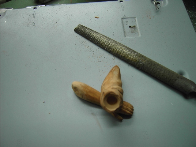

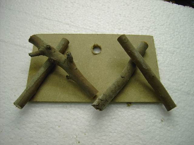

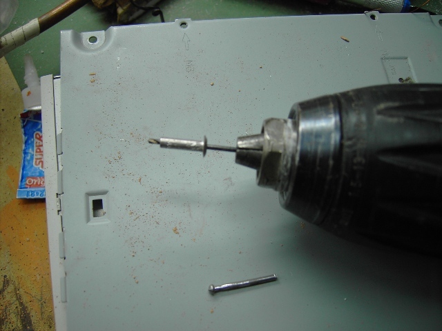

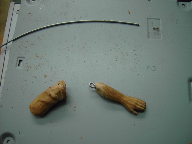

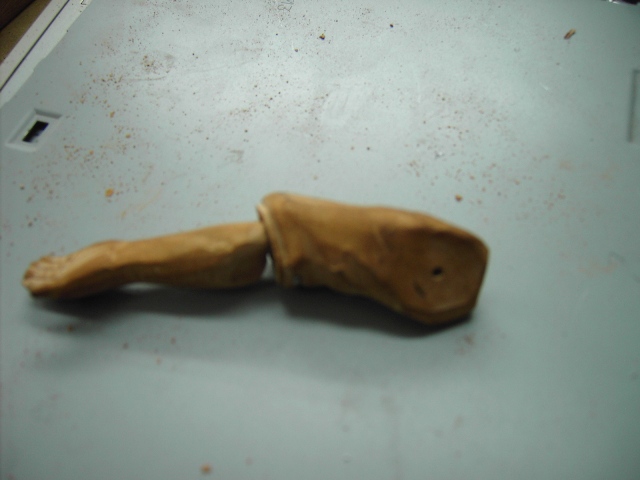

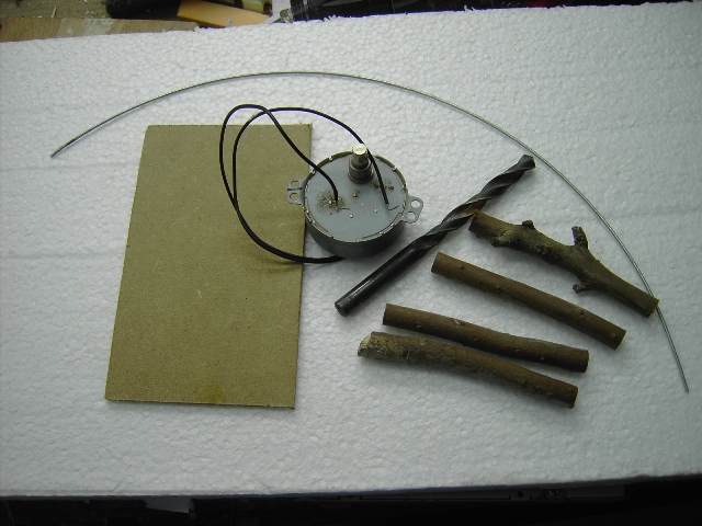

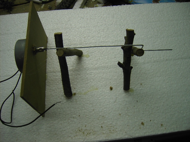

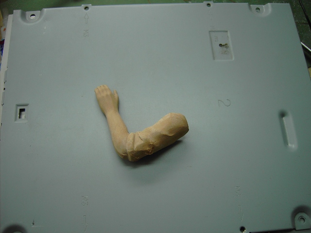

3949

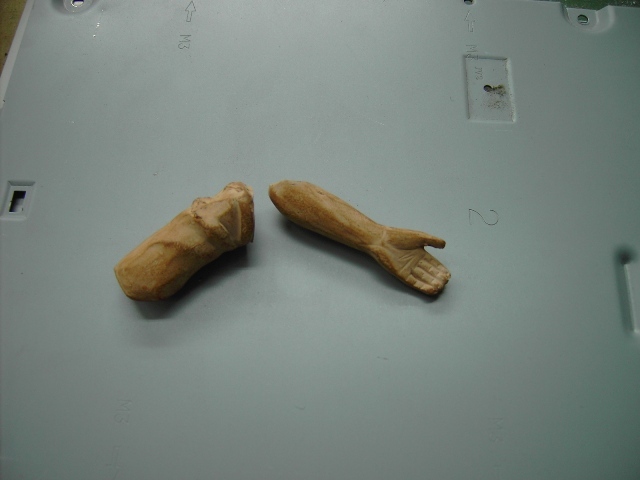

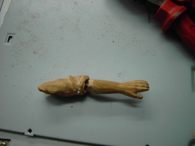

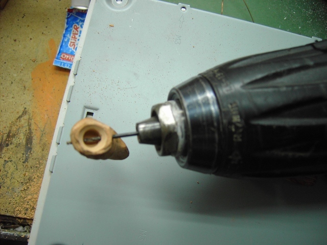

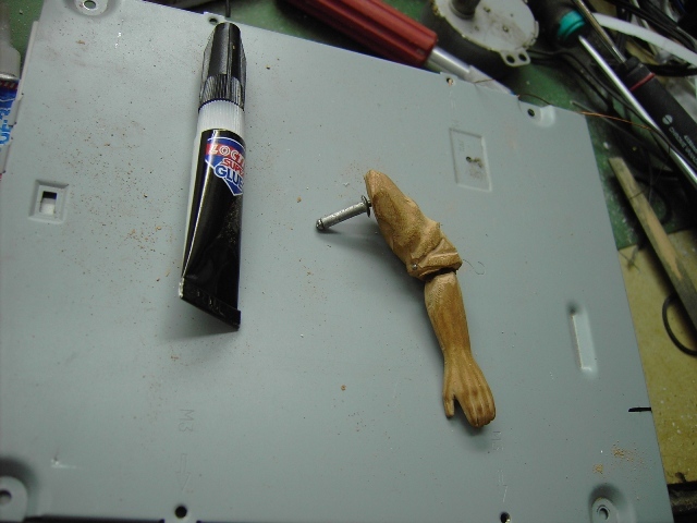

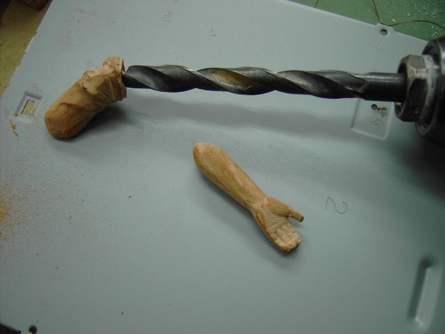

Hola Borrequero, no sé si te puede servir esta improvisación que hice hace tiempo de como se prepara el brazo del pastor y el acoplamiento del motor, no está muy bien que digamos pero te puedes hacer una idea.

 A ver este si te sirve
http://foro.belenismo.net/forums/thread-view.asp?tid=1417&posts=5

tan cerca y a la vez tan lejos muchas gracias a todos por vuestro interes.
j.David fue tu paso a paso el que vi en su dia y no lo encontraba es muy simple a primera vista y es el que quiero hacer. lo intentare para el proximo movimiento.
