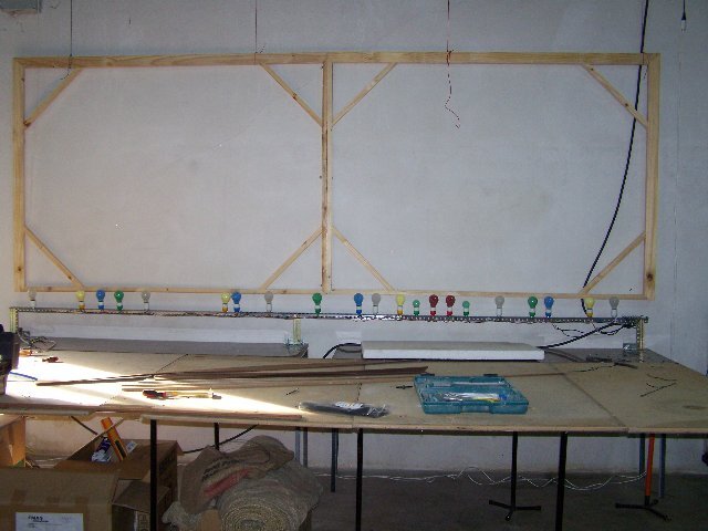

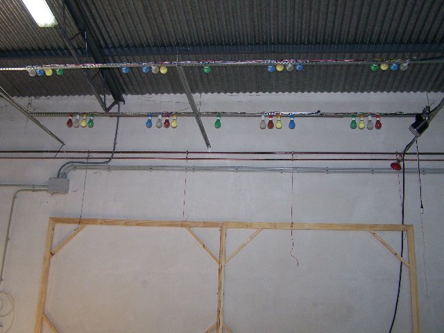

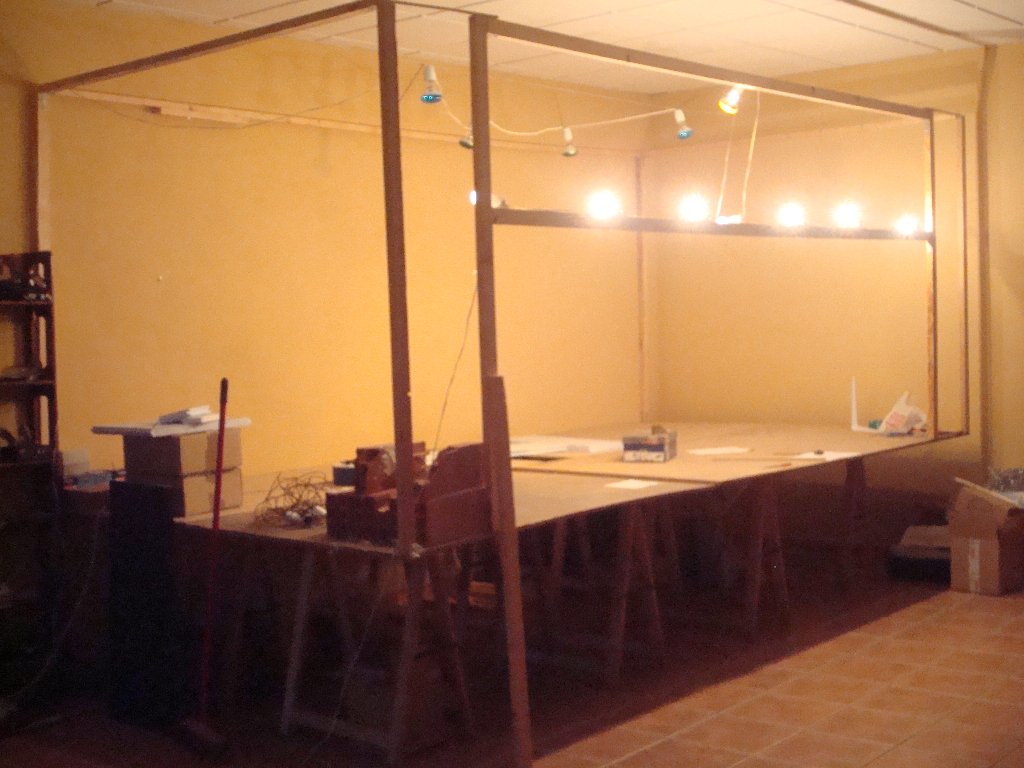

Hola a todos, estoy en pleno montaje de mi belen para este año, bueno necesito que me ayudeis a colocar la iluminación lo mejor posible, estoy un poco perdido, ya que las lamparas reflectoras que poseo a mi parecer no ofrecen la luz suficiente para iluminar todo el conjunto, por tanto, os cuelgo unas fotos para que veais como es la estructura y como podria instalar las lamparas.
 Por si os sirve de ayuda tengo.
Un equipo de iluminación Fmas A-105X 1000W cada fase
Lamparas reflectoras 60W
2 Verdes
3 Amarillas
4 Azules
2 Rojas
7 Bombillas incandescentes

Por lo que se ve en las fotos, y haciendome una ligera idea de las dimensiones del Belen, efectivamente me parece que puede quedar un poco pobre de luz.
Por si te pudiera servir, en mi album del 2007 hay alguna foto del montaje de la estructura sobre como he puesto las luces, para unas dimensiones de 1,50 de frente x 1,60 de fondo y 2,50 de alto, iluminado con un equipo como el tuyo.
Saludos Josera

Te faltaria colocar más bombillas, se entiende que las 7 bombillas incandescentes es para la iluminación de día, posiblemente debas colocar más en el centro, en la foto se ve el fondo y a los lados que le falta, tambien faltan bombillas azules, amarillas y rojas, las verdes sirven de refuerzo para el amanecer ó atardecer.
Esas bombillas de color tienen el problema que por la parte trasera dan luz, son para colocar en focos como seguidores de ritmo ó similar, tenlo en cuenta en la fase de noche ya que puede verse.
Sugiero colocar las bombillas amarillas agrupadas a un lado y las rojas a otro, de esta forma cuando amanece ilumina desde un lado y cuando se pone el Sol lo hace desde el otro.
Muchas Gracias pitagorin he cambiado de posicion las bombillas incandescentes donde estan las azules y las azules la he quitado voy a poner dos lineas de iluminacion con el mismo numero de bombillas incandescentes que tengo, para el día. ¿que me aconsejas para la noche? yo he pensado en colocar dos focos de 100w y ponerle una gelatina de color azul a cada uno. Muchas gracias y perdona las molestias.

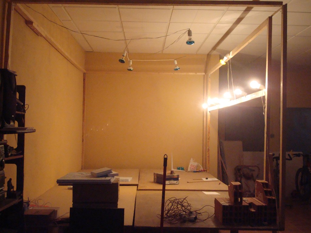

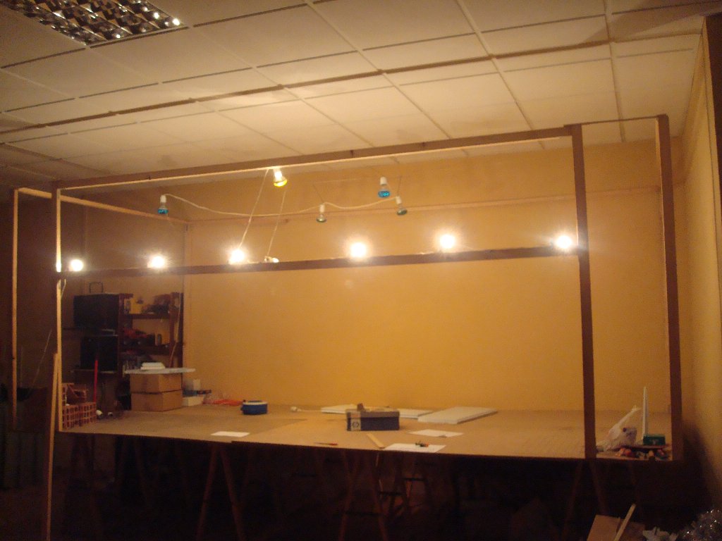

Para que te agas una idea, mi Belén mide 4 mt, de embocadura y 2,10 mt, de fondo y visto a tres caras.
(BellÃn 2008-09 003_640x480.jpg)
(BellÃn 2008-09 002_640x480.jpg)
Adjuntos BellÃn 2008-09 003_640x480.jpg (50KB - 153 descargas)
Adjuntos BellÃn 2008-09 002_640x480.jpg (49KB - 138 descargas)
Muchas gracias Manurol 40 mi belen tiene esas dimensiones, ya pondre un post con la construccion detallada de mi belen. muchas gracias
