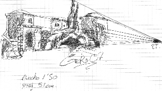

18/1/2007 01:00
Espero mamen que esto pueda darte alguna ayuda. Sin más atte. Geko.

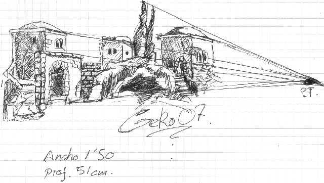

18/1/2007 01:25
creo que ahora lo veras mejor.

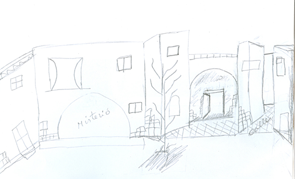

18/1/2007 11:59
Envio la porqueria de boceto que he hecho yo  como lo habia prometido
Me gusta mucho mas el tuyo creo que tiene mucha mas perspectiva

18/1/2007 17:05
Por las medidas que diste mamen, cuentas con un ancho de 1,50 metros, si el boceto lo realizas en una parte, ocupando algo mas de la mitad del ancho con el que cuentas, delante de la gruta quedaría un buen espacio, para poder colocar figuras. Debes tener muy en cuenta, la altura de las figuras al realizar las puertas de los edificios, si las figuras con las que cuentas en el primer plano tienen una alzada de 17 cm. la altura de las puertas a escala 1:10 te da una alzada de unos 22 cm. como ves, además de tener ese espacio, necesitas también suficiente altura para realizarlo. Puedes jugar con figuras mas pequeñas en el segundo plano y así realizar la perspectiva queda efecto de lejanía, seguro que algún belenista del foro mas experimentado te podrá dar mejores ideas, Sin mas y en espera de haberte aclaro algo queda a tu disposición geko.

18/1/2007 18:10
No menos precies tu trabajo mamen, tu dibujo, no dista mucho del mío, fíjate bien en los dos, parece que nos pusimos de acuerdo para hacerlo, jajajajajaja, sabes algo?, tal vez a tu dibujo le falte algo de perspectiva, pero hay una cosa que también tiene, y son muchos detalles, disfrute viendo tu dibujo, y perdona por la critica, creo que esto es deformación profesional, saludos y hasta la próxima mamen. Atte. Geko.
