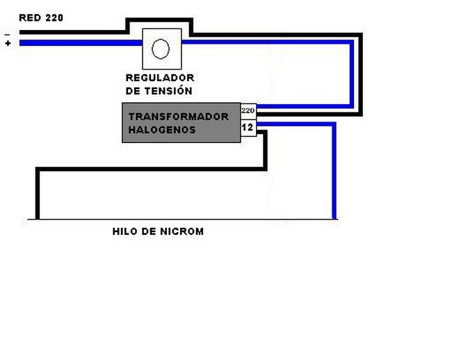

Hola a tod@s,soy nuevo en el foro y despues de quedar alucinado con las cosas que haceis con un trozo de porex,y de ver que esto de los belenes no es cosa solo de unas semanas he decidido hacerme mi cortadora de porex.Hoy por la tarde la he terminado,como soy herrero he hecho una base de tubo de hierro a la cual he puesto un tablero,el dueño de la fabrica de porex de mi pueblo me dijo que si le enchufaba un soldador de electrodos el hilo se calentaria,no ha sido asi puede ser que al hacer contacto el hilo con toda la mesa haga masa por todo y no se caliente,no se si me explico.Gracias de antemano
Hola Antonio lo primero bienvenido al foro, no soy ningun experto en la materia, pero hace poco me hice una cortadora que de momento funciona perfectamente el hilo de nicrom que uso es de 0.5 te pongo tambien una imagen del esquema, espero que te sirva de algo. Un cordial saludo
(esquema.JPG)
Adjuntos esquema.JPG (29KB - 182 descargas)

gracias voy a provar de esta manera a ver como va que ya tengo ganas de hacer mis primeras cosas con vuestra ayuda claro
