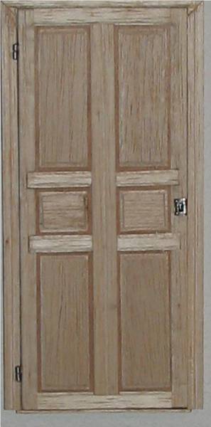

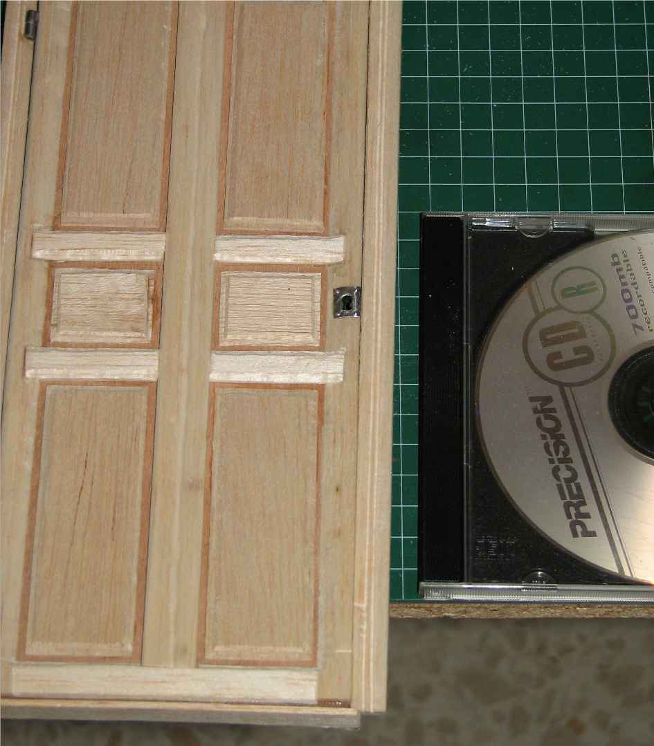

hola a todos, estoy de vacaciones y haciendo pruebas con la dremel y el brazo extensibe he hecho esta puerta, no se si la pondre en el belen o la seguire colgando de la pared de mi habitacion como esta ahora, bueno ahora quiero hacer un tipico balcon andaluz con su forja artistica y con los postigos esos que tienen muchas tablitas, mi duda es cómo puedo hacer los barrotes del balcon, con que material para que no quede tan delgado como un palillo de los de pinchitos, he pesado que todo un foro piensa mas que una sola cabeza. aver que sugerencias me podeis dar, adjunto fotos de la puerta es de unos 25X10 centimetros

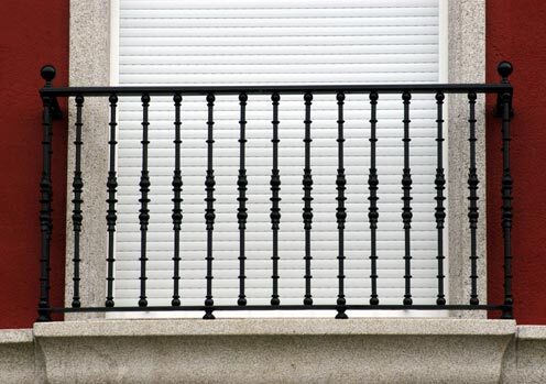

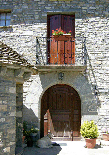

aver, he encontrado unas fotos (una esta robada del apartado de nuestros monumentos, pido perdon por haberla cogido sin consentimiento)

Pues si lo que quieres es hacer lo de la primera foto, puedes utilizar los de los pinchitos e insertar bolas, arandelas, cubos, etc, pegado y pintado de negro mate y para la segunda, yo lo haría con chapa recortada, pintada igual.

la idea es ponerles algo a los barrotes como los de la primera foto, no se si consiquiendo hacer una y sacandole un molde de silicona o escayola... en fin seguiremos rebanandonos los sesos, jejejeje

lo de la puerta ha quedado chula, pero vamos a los barrotes de balcones, del primer balcon, o bien cojes madera o alambre de ese grosor, y con muncha paciencia con masilla epoxi vas agregandoles los
adornos de dicho barrote por supuesto modelandolos una vez puesta la masilla al barrote, dicha masilla una vez modelada y dejandola secar se endurece muncho y se puede lijar y incluso taladrar. Y del segundo balcon veo que son chapa de hierro plana, ese es un poco más facil, segueteado chapa fina por( ejemplo las tapas de abre facil de latas de conservas),se puede hacer y con esa misma masilla se puede pegar y con ayuda de alicates de punta redonda y planas se puede hacer las formas, y una pegadas y secada los exceso de masillas se lijan al minimo. Espero que te sirva todo esto es complicado pero no imposible.
