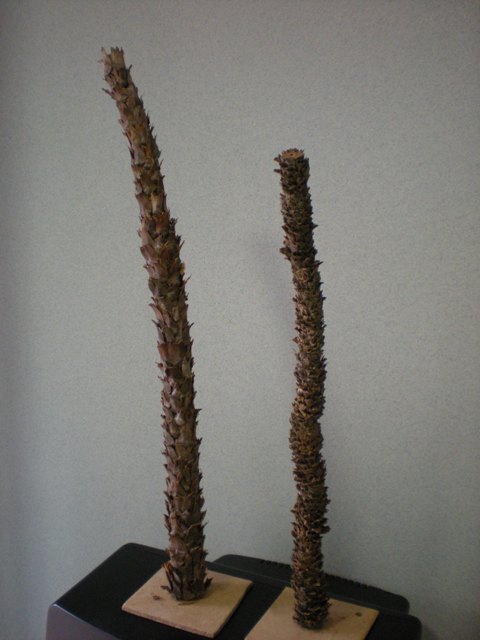

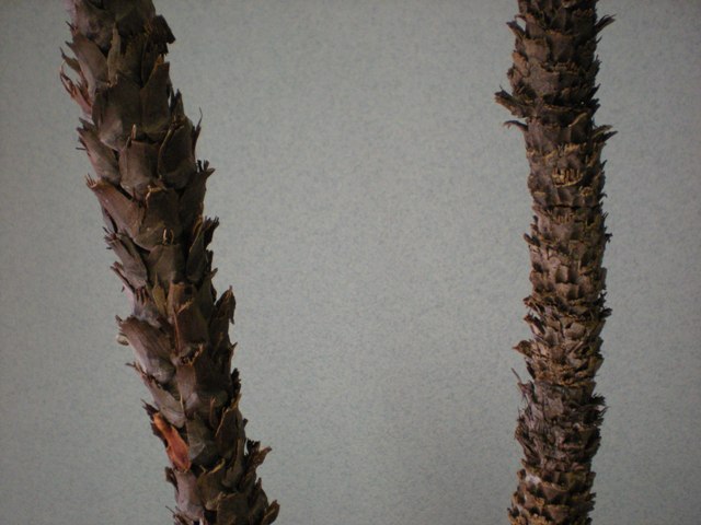

Yo las he hecho de dos formas para este año, a ver si esta tarde subo unas fotos Las primeras son con partes de piñas roídas por ardillas, unidas con alambre, las otras son estructuras de rama de arbol ,del tamaño y grosor que se desee, forradas con las pencas de las piñas hacia arriba. Luego pondré fotos y se verá mejor UN SALUDO!!
Modificado por CarlesSP 10/8/2008 13:47
3006
Lo prometido es deuda...la de la izquierda esta hecha con als pencas de las piñas ( la pondré en primer plano, creo...) y la otra con las piñas cortadas directamente. A ver que te parece el resultado y así escojes el que más te guste Un saludo!

3006
Respecto a las hojas, las haces en cartulina y las pegas con tiras de alambres para luego engarcharlas y doblarlas al gusto
1131
carles los dos troncos me gustan
