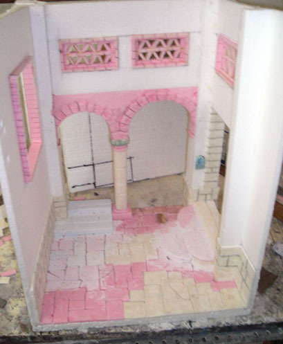

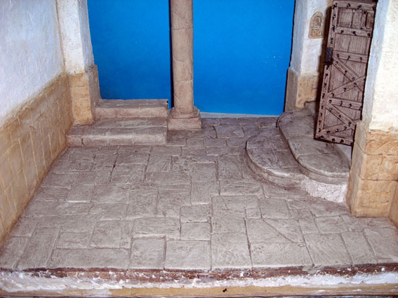

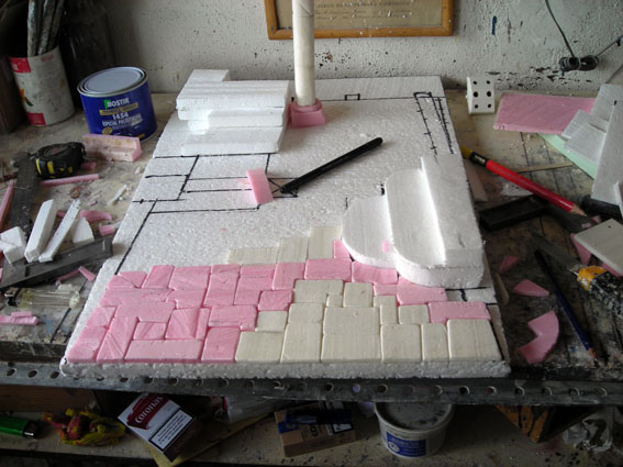

Hola Ruben.
Yo utilizo porex muy denso sin bolitas , pues ese es muy dificil de conseguir ese efecto de losa, te pongo un ejemplo de como lo hago,espero que te sirva de orientacion,Ah, y losa a losa.
(003F.jpg)
(007F.jpg)
(006F.jpg)
