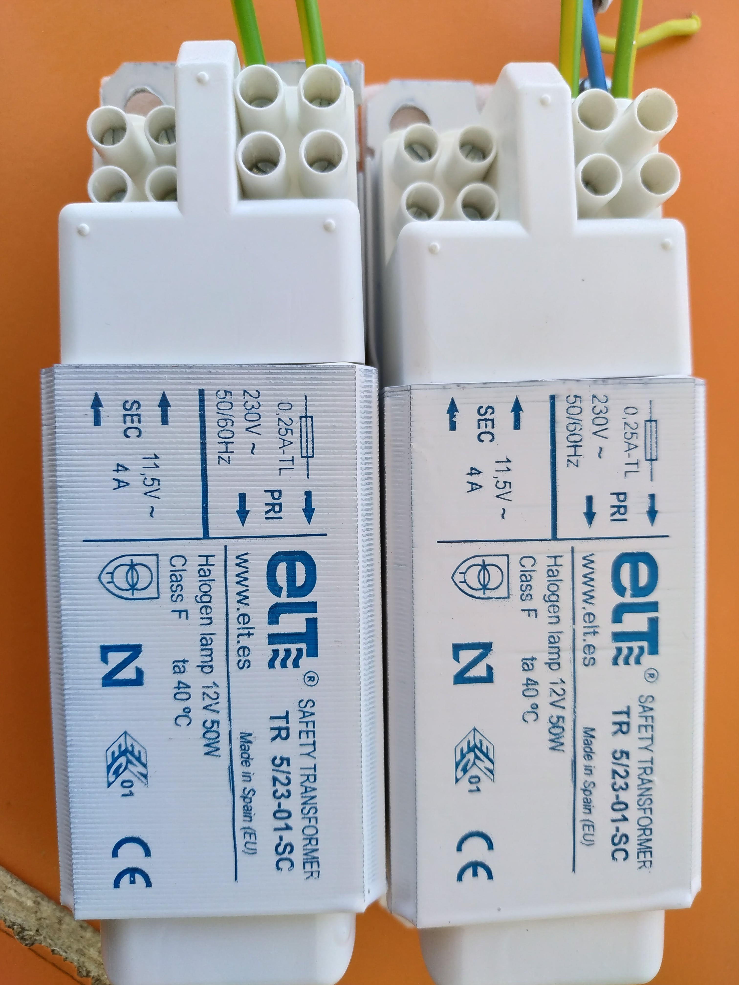

Buenos dias a todos.
Estoy haciendo mi primera cortadora de porex y no sé si tengo los materiales adecuados.
Tengo 2 transformadores que pasan de 230V a 12V pero en Corriente Alterna.
Tambien tengo un regulador de corriente que he comprado por Amazon y me tiene que llegar.
El hilo de Nicrom es de 0.75mm de espesor.
Mi pregunta viene por los transformadores que son de Corriente Alterna. Se que hay peligro de electrocucion por ser de Alterna pero me está costando encontrar unos de Corriente Continua.
Esos transformadores me valdrian para hacer la cortadora?
Adjunto foto de los transformadores.
(IMG_20190617_125719-min.jpg)
Adjuntos IMG_20190617_125719-min.jpg (760KB - 187 descargas)

SI!
Los Transformadores todos son de Corriente Alterna. Lo que son de Corriente
continua se llaman Fuentes de Alimentación.
A felorz17 y yiyi les gusta esto.
2827
Es más peligrosa la corriente continua que además de la electrocucción puede producir la electrolisis de la sangra.
De yodas formas con 12 v. de alterna no corres mucho peligro.
