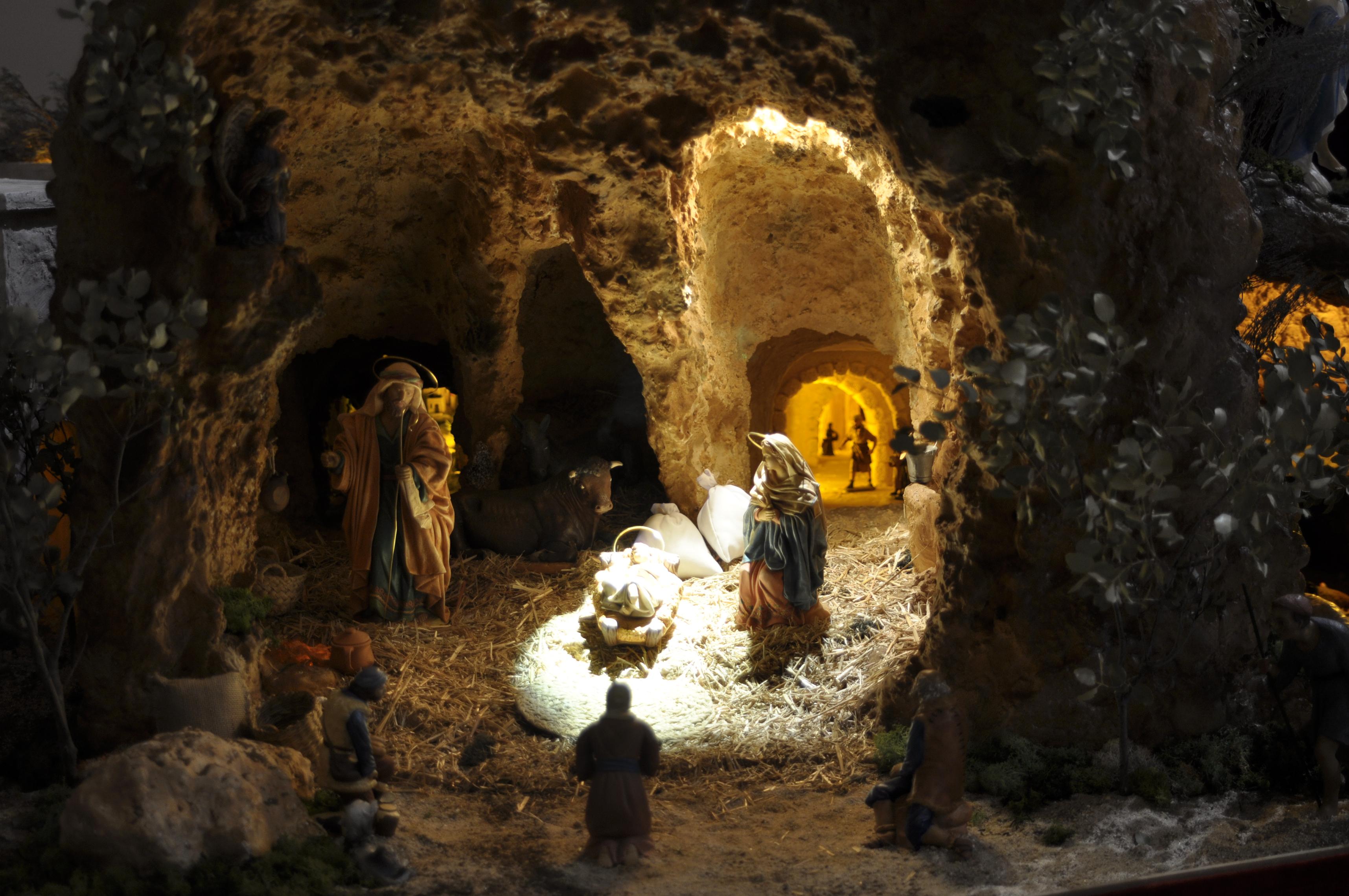

en principio para las casitas tenes que tratar de conseguir cajas lo mas duras posible yo hago cartapesta
pero las podes pintar directamente haciendo una mezclita con enduido, o cola vinilica pintura y arena para darle textura o yeso
se que hay un post trato de buscarlo
mas montañas, http://foro.belenismo.net/forums/thread-view.asp?tid=311&start=1
no se de que tamaño es tu pesebre si no es muy grande pones trozos de porex y bollos de papel y arriba como usan aca la tela con escayola se puede usar papel escayolado yo las hago asi un poco de todo pero yo no soy experta
es que trato de españolizarme y se me cruzan los cables
en principio el yeso y la escayola son parecidos, salen del mismo material el aljez pero con distinto proceso de deshidratación
yo uso yeso paris, es el que se usa aca para los cielos rasos, me fui a mirar de donde sos, no se si le diran cielos rasos ja ja ja
que despues de mucho preguntar creo que es la escayola española o lo mas parecido
espero te sirva
http://es.wikipedia.org/wiki/Yeso
belen2013 002.jpg (743KB - 219 descargas)resumiendo y consejito, no te vuelvas loco, usa lo que tengas a mano y empeza de a poco
la cola de carpintero hace maravillas en cualquier pastiche que hagas, o sea con yeso, con arena , con tierra eso te va a servir para dar las texturas tanto en las casitas como en las montañas
podes mezclarlos y pintar con pincel o espatula , o podes hacer base de cola y espolvorear con colador
para colorear cualquier pintura al agua, y se pueden mezclar entre si , acrilicos , temperas , latex , colorantes de comida, inclusive tierras , sobre todo para las montañas que no importa tanto el acabado del color porque las superficies son rugosas.
Creo que tenes bastante para entretenerte y como veras hay varias técnicas, todo es cuestión de probar y encontrar la mas adecuada para uno .
