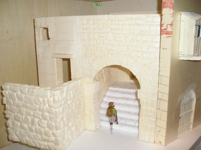

Que tipo de porexpan debo utilizar para hacer las casas. Gracias por anticipado.
PAMPLONA
Hola ori yo suelo utilizar el porexpan de alta densidad o extruido que es el de colores ,amarillo ,azul , rosa etc.. con el expandido o blanco tambien se puede hacer pero suelta muchas bolitas , te estoy ablando del tipico corcho blanco que vienen en las cajas de electrodomesticos . De todas formas arriba a la izquierda te pone Buscar , pincha en esa palabra y pon porexpan y le das a ir , te saldra muchos temas , de todos modos hay gente que no encuentra el de colores o extruido y se tiene que arreglar con el blanco o expandido , como una imagen vale mas que 1000 palabras te pongo una foto del que estoy haciendo en estos momentos , aqui tienes los 2 tipos de porexpan las escaleras es con el blanco ,y el muro y las casas es con el amarillo . Un saludo .
(arqueta FALCES047 [640x480].JPG)
Adjuntos arqueta FALCES047 [640x480].JPG (44KB - 179 descargas)
9
catalunya
Donde podria encontrar este tipo de porexpan
PAMPLONA
Lo pondras encontrar en Leroy Merlin en la zona de materiales de construccion o en almacenes de materiales para la construccion
