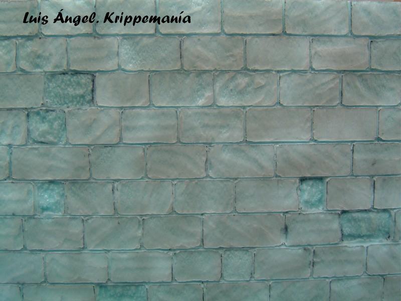

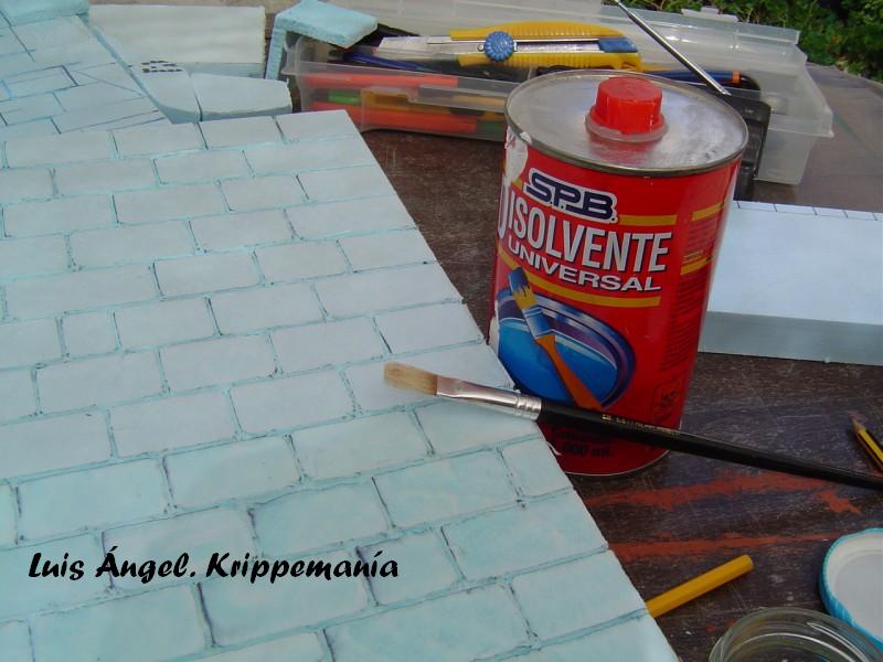

Hola Antonio. Yo hago la textura rugosa de piedras y ladrillos con DISOLVENTE. Ya sé que suena un poco bruto, pero es así. Si mojas un pincel en disolvente y quitas el exceso (más o menos como si pintaras con pincel seco) se consigue hacer diferentes texturas en las piedras quitando así toda la capa brillante del pórex. De este modo, con el pincel, llegas a cualquier rincón que te propongas ya que donde llega el ojo, llega un pincel.
Puedes probar antes en un trozo inservible de pórex hasta que pilles el truco al disolvente. El resultado es fantástico, cómodo y rápido.

Los líquidos abrasivos lo deshacen, pero si se pilla el truco de la cantidad, resultan un material excelente para determinados trabajos, precisamente, por su poder abrasivo. Eso sí, como te dije antes, haz pruebas en el material antes de aplicarlo directamente en tu trabajo. NO TE LA JUEGUES.
