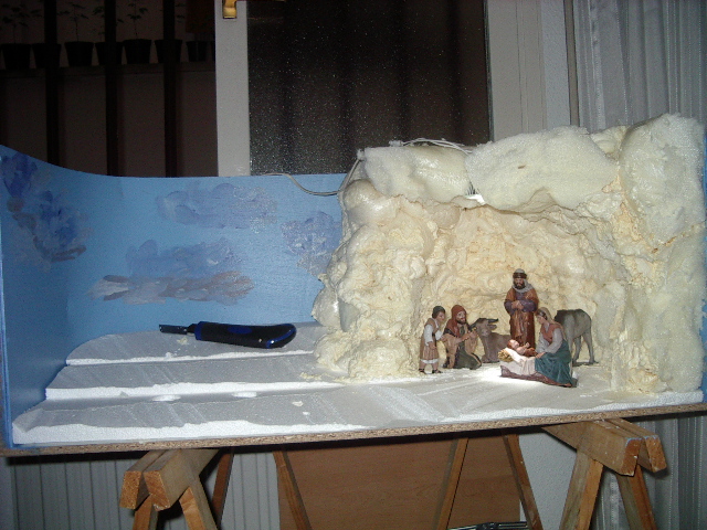

Hola walvisbay, 1º- para hacer el cielo con fibra optica   http://www.belenmontealto.com/tecni/tecni.html                               Para hacer con madera como dicen los compañer@s   con curvatura.          https://foro.belenismo.net/forums/thread-view.asp?tid=2303&posts=15&mid=31552#M31552    A la vez veras como pinto Oriente el cielo.

Hola mi nombre es Alberto, Soy nuevo aquí, aúnque en el belen llevo desde que tengo razón de ell, empecé a los 6-7 años con la familia , cuando me hice mayor sobre lso 10 años lo hacíamos jo y mi hermana, pero ahora desde hace 4 o 5 años lo monot yo solo, me gustaria saebr que material es ese amraillento que podemos ver en la ultima imagen, además de el nombre también me gustaria saber si inpide que el agua pase a través de el porque no sé como hacer el río, espero vuestras respuestas muchas gracias.
PAMPLONA
5/11/2006 16:26
espuma de poliuretano,

9
6/11/2006 15:43
Gracias por tu respuesta, una pregutna creeis que puede quedar bien hacer el cauce del rio con ese material?

6/11/2006 16:23
solo tienes que probarlo antes de ponerlo en el belen y si no te da problemas lo pones

6/11/2006 16:34
 Hola, yo he realizado dos años el rio con espuma acompañada de plastico de fondo el resultado es genial, pero la pintura no me agarró li suficiente y el agua dejaba la espuma de Poli... al descubierto. (Pintura eimpermeable fue la utilizada.)

Isla de La Palma - Canarias
7/11/2006 10:57
Hola Juan Ramón.
Yo también he hecho el río con espuma de poliuretano, sobre un lecho forrado con plástico. Luego, después que se ha secado la espuma, le paso un cepillo de puas, para quitarle la capa lisa exterior, dejando al descubierto los poros. A continuación le aplico mortero, ( ese que viene para pegar azulejos), con lo que consigo una orografía más real y por último pintura acrílica para que tenga las tonalidades que me gustan. De esta forma la pintura agarra muy bien.

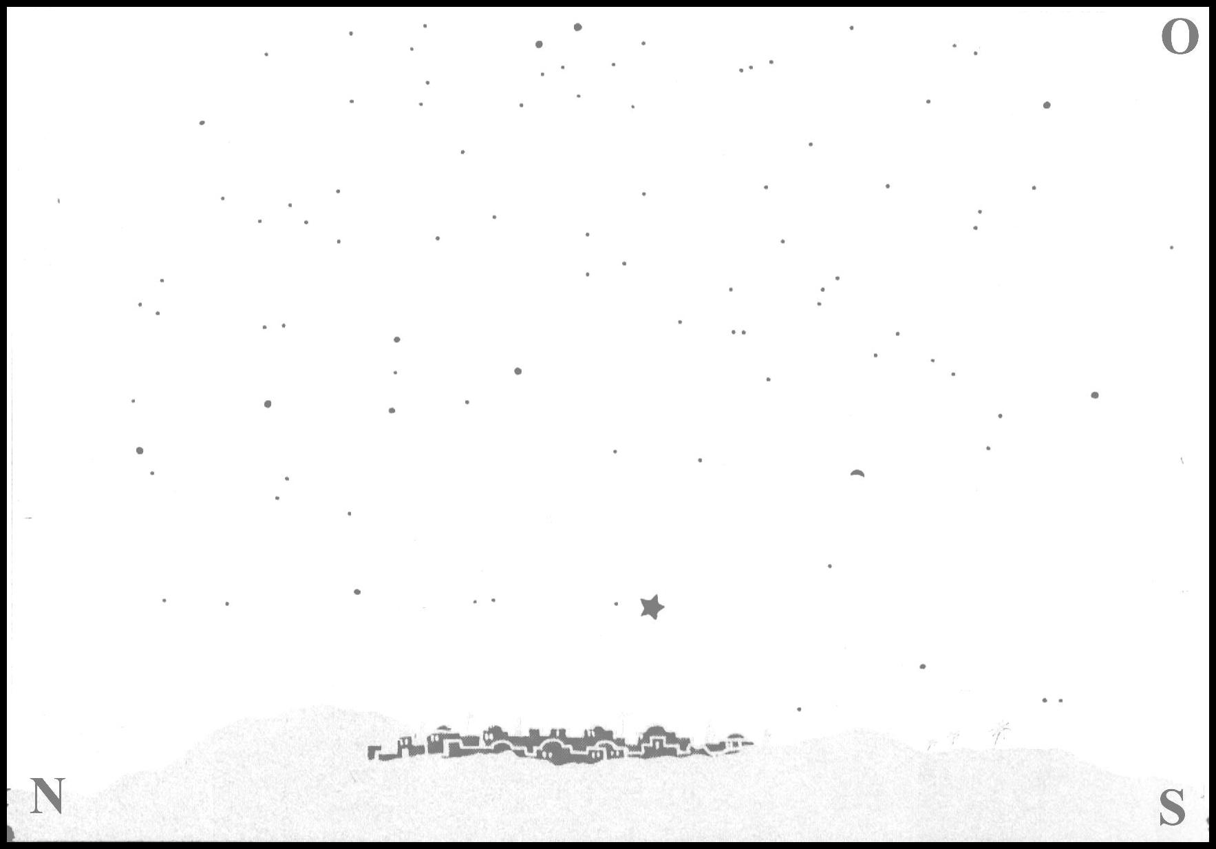

Cordial Saludo.
El fondo de mi belén lo hice pintando una tela. La parte superior va en azul nocturno profundo (casi negro) y la inferior en azul nocturno cálido (algo más claro). Las dos franjas de color van unidas por un degradado que hice difuminando ambas capas de pintura aún frescas. Luego le adherí en la parte de atrás varias láminas de carulina craft (puede servir cualquier cartulina flexible y que no deje pasar la luz). En seguida verifiqué varias perforaciones en la tela con punzones de distinto espezor. Por último ubiqué las luces de una de esas instalaciones para los árboles de navidad de modo que quedara cada bombilla justo detrás de cada agujero; las luces las pegué con cinta de enmascarar. Por lo menos a mi me quedó muy vistoso.
La imagen que sigue abajo es una reconstrucción que hizo el Planetario municipal de Medellín de una conjunción planetaria en el año 7 a. C. (cerca de la constelación de piscis si mal no recuerdo) que podría corresponderse con la estrella de Belén. La imágen está invertida y convertida a escala de grises para facilitar el trabajo.

(MapacieloByN.JPG)

Juan Andres muchas gracias a ti y a todos me a gustado mucho la idea tuya, sobre todo por el plano me has dado una idea estupenda, estaba un poco estancada, voy a probar, a lo mejor resulta que lo condigo muchas gracias
un saludo
