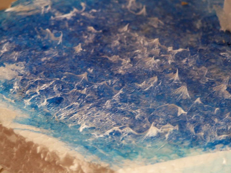

Hola este año he querido poner un mar en mi belen y me decidi por hacerlo con silicona transparente como lo publicaron aqui en el foro, mi pregunta es no hay una manera de que la silicona quede mas trasnparente que no se ponga como opaca blancusca como sale en la foto, sera  q es algun tipo de silicona en especial? y ademas de eso ¿que le puedo echar para que se vea mas brillante?, esperando sus consejos me despido, un abrazo

Hola Alfalex
En las tiendas de modelismo venden un producto que se llama "Gel Denso" (también llamado "Efecto agua"). Se trata de una especie de pasta completamente blanca (de una textura muy similar a la pomada) que al secar, queda transparente.
El producto no es caro y el efecto es muy real, eso sí, tarda unos 15 días en secar completamente.
Espero haberte ayudado.

Hola Alfalex,yo lo hice con silicona y no me ha quedado ese efecto que tu dices, quizás sea la silicona,la calidad...no sé, pero en principio te aseguro que se puede hacer completamente transparente,las aguas de modelismo yo las he probado y en pequeñas cantidades todavia resultan,pero en cantidades grandes depende de temperatura ambiente etc....el efecto final.un saludo

Muchas Gracias lilo si yo también pensé que podia ser la calidad de la silicona porque he visto siliconas que quedan totalmente transparentes, ahora habra que ver cual es la de mejor calidad, Saludos

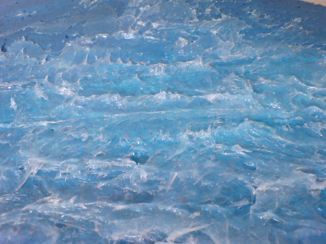

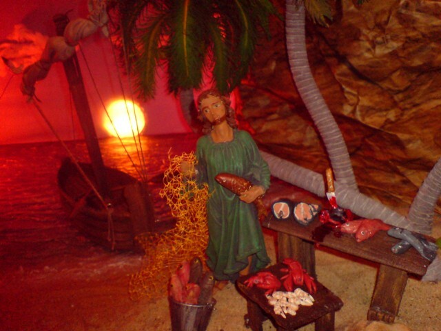

Hola Alfalex!!!Yo segui los consejos que me dio lilo para hacer el efecto agua con silicona(neutra) y queda de fenomenal.La silicona queda brillante y transparente(fijate en la foto y se pueden apreciar las bolitas del porex)

Mira, te doy mi opinión,yo ,aqui con la mas económica he conseguido el mejor resultado, está totalmente transparente, solamente has aplicado silicona? ese color azul es pintura supongo,tienes que ir paso a paso,no se si las marcas aca son las mismas.un saludo

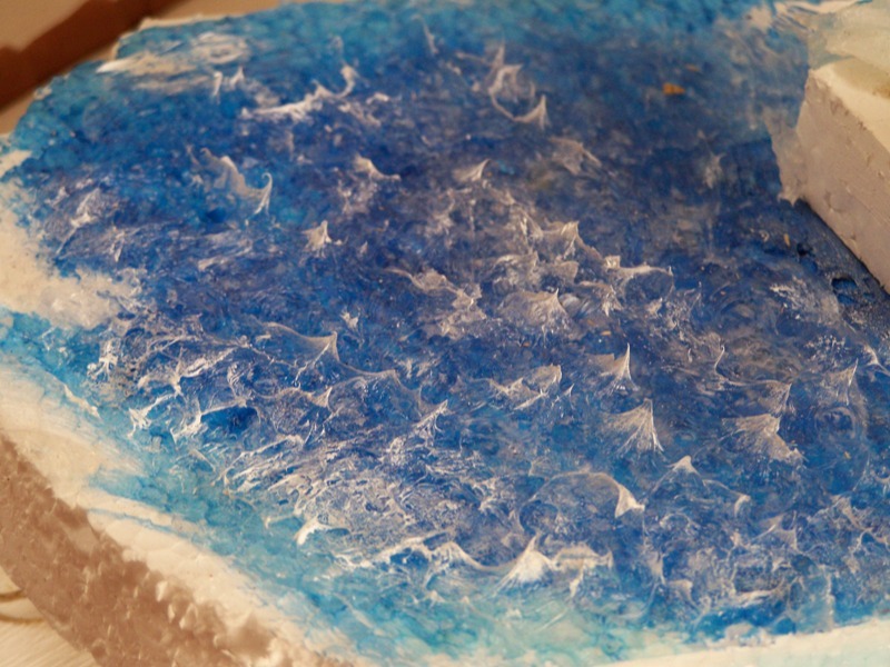

Gracias eduard a eso justamente me referia a ti se te ve totalmente transparente y es obvio q lo blanco de las crestas de las olas es a pincel seco con pintura blanca, asi es q yo lo quiero lograr que quede totalmente transparente, y lilo el azul es un pedazo de porex que he pintado de varios tonos de azules espere que secara bieen y luego procedí a ponerle la silicona nada mas, adjunto una foto de la silicona q utilice claramente se ve en el empaque que dice clear/transparente.

Yo no he utilizado esa marca,sino esta que te enseño,es un envase mayor,resulta más económico, y el resultado lo puedes ver por ahí,en un post titulado "agua efecto warrior" ,creo recordar,de todos modos la silicona,si la pintas encima,es decir la pintura por encima en cuanto está seca el efecto es muy bonito,le da esa transparencia del agua,y si aplicas debajo de la silicona plástico,con cola blanca y arrugandolo,el efecto es mayor,le das mas volumen al agua, mira la imagen ,no se si se debe poner aqui,es la unica forma de mostrartela.,espero haberte ayudado.un saludito

Gracias lilo tienes razón esa es la silicona que usan para pegar ventanas viene mas grande y la utilizan con una pistola, sale mas económica, tratare de buscar esa marca a ver

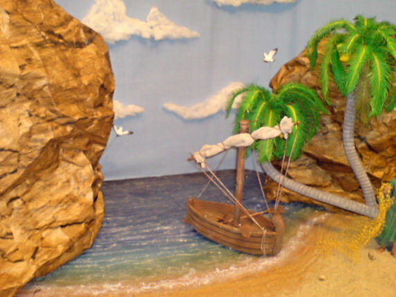

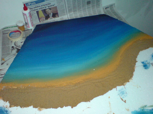

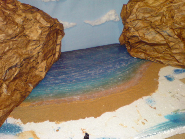

Se que ha pasado bastante tiempo ya jejeje pero no quería dejar pasar la oportunidad de como quedo al final el Mar con Silicona que hice por si alguien quiere animarse e bastante sencillo el verdadero secreto esta en la pintura de fondo las distintas tonalidades de azules le darán bastante realismo

Bueno asun te cuento que seguí el consejo de lilo y compre la silicona trasnparente para pegar ventanas la que se usa con la pistola asi como la foto que puso y quedo buenisimoo, le di a pincel seco blanco para las crestas, un poco de gel escarchado para darle algunos brillitos

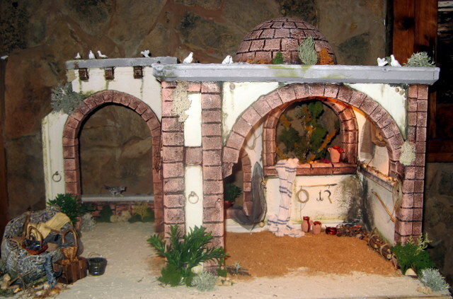

Te ha quedado un mar genial y me viene de perlas para el Portal que he preparado para el belen de este año.
¿Que opinais?
