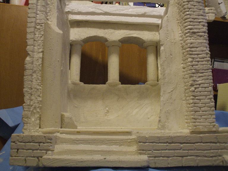

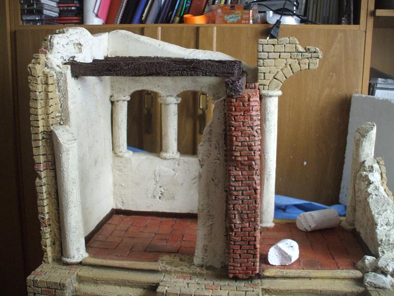

Pués yo te pondré una foto de como quedan haciéndolas como bien te explica paquirri:
(pesebre para Santi 7.JPG)
(pesebre para Santi 012.jpg)
Adjuntos pesebre para Santi 7.JPG (60KB - 819 descargas)
Adjuntos pesebre para Santi 012.jpg (74KB - 986 descargas)
