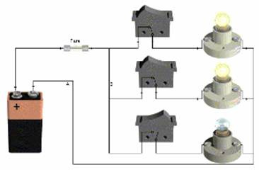

Hola, estamos montando en casa el belén de este año con figuras Playmobil, para la iluminación de las casas, etc vamos a utilizar las bombillitas típicas de las casas de muñecas, que normalmente vienen con una petaquita de 2 pilas de 1,5v. Queremos poner unas 6 de esas bombillitas, con un interruptor a cada una, y hemos encontrado por internet este circuito eléctrico:
http://www.box.com/s/1y4zavpzt3qmj4d5gzk4
- ¿que voltaje necesito para las 6 bombillas?
- ¿de cuanto tendría que ser el fusible?
- ¿me harían falta resistencias y de cuanto y donde deberían ponerse?
Gracias por todo.
(circuito-electrico-722958.jpeg)
Adjuntos circuito-electrico-722958.jpeg (15KB - 188 descargas)

Si vas a poner un interruptor a cada lámpara necesitas el mismo voltaje para una que para seis, o sea, 3´5V, con un fusible de 0´5A. El inconveniente es que se gastarán las pilas con mucha frecuencia, sería aconsejable una fuente multivoltaje conectada a la red y te olvidas del tema.

Muchas gracias, la fuente multivoltaje es lo que tengo, lo que pasa es que la pila estaba ya pintada en el circuito que encontré.
