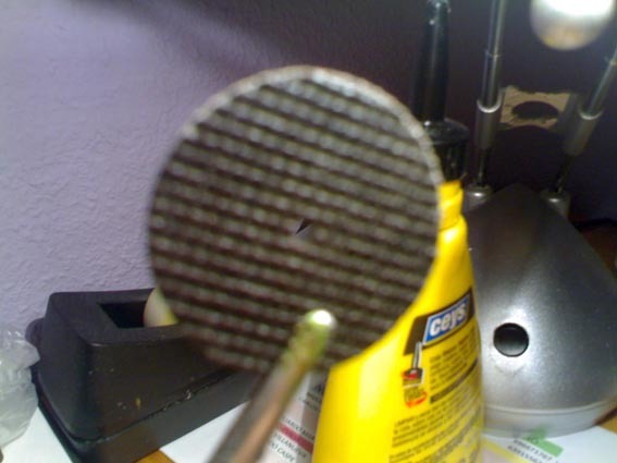

Por favor quien me puede decir como tengo que colocar este disco para cortar en la maquinita multiusos.

tenes que tener otra pieza con una tuerquita que le sirve de agarre

tuerquita o tornillito segun la máquina

Si tiene un par de accesorios a los que se les enrosca la parte de arriba. Lo descubrí gracias a tu video. Muchas gracias por toda tu ayuda. Para lo que necesites aquí tienes un amigo. Saludos

mira si lleva pintada una flecha indicando el sentido de giro, tiene que ser el mismo que la máquina.

Hola Espartano creo que ya sabras como funciona en la parte de arriba hay un boton azul el cual tienes que mantenerlo apretado para cambiar los accesorios ( es un bloqueador de la herramienta) y con la llave plana aflojas la tuerca y pones lo que quieras

Muchas gracias Abuelo. Poco a poco ya le voy cojiendo el hilo a todos los accesorios. Es una herramienta muy util para hacer figuras y demás. Un saludo
