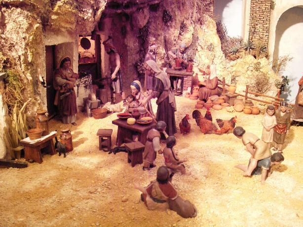

hola,quisiera saber que colores se utilizan para pintar la tierra, como con una imagen podeis hacerse una idea de lo que necesito pongo una imagen del belen de Pepe Mata, agradeceria me explicarais que fondo y veladuras tendria que darle para obtener ese resultado tan real,un saludo.

Amigo Jose Barragan.-
Yo te voy a indicar lo que hago en mis belenes, teniendo en cuenta el tamaño de mis belenes que normalmente suelen ser de 50 mt2 en adelante.
 Una vez que lo tengo todo terminado y antes de colocar las figuras y hecho los desniveles y correspondientes relieves etc., esparzo yeso, una capita fina y encima espolvoreo polvos de diferentes colores, ocres, verdes, grises, dandole diferentes tonalidades; hago los diferentes caminos y senderos ydespues coloco las figuras y con un pincel tapo las peanas y a continuación con un pilverizador riego todo el belen y a continuación lo mancho todo. Yo llamo manchar el dejar caer ramitas, palitos, hiervas, musgos y todo lo que se te ocurra que pueda crear naturaleza. Si tomas unas ramitas secas en las manos, la restriegas una mano con otra y vas dejandola caer la molienda en la superficie verás lo bien que te queda.
De esta forma, aunque te parezca un poco raro, verás que te dá una textura del suelo muy natural y el agua con los polvos de colores unido al yeso dan una sensación muy buena. Prueba y me contarás
1700
Ampliando mi comentario anterior de como darle color al suelo y viendo la foto que has colocado, verás que a ese suelo le falta lo que yo llamo manchar el suelo; ese suelo esta bien de color, pero está muy limpio, le falta naturalidad, ramitas, piedrecitas, huellas de sendero, en general le falta vida.

Antiguamente se utilizaban los polvos de la casa NERCA y se vendian en los almacenes de material de construcción o en los almacenes de pinturas, ahora los encontrará en las droguerias y tiendas de pinturas. El amarillo, ocre y marron los encontrarás con facilidad y economicos, los verdes te costaran algo mas caros.

Hola Arturo,
Como realizador de la escena que a bien a tenido a poner de ejemplo nuestro compañero Jose Barragan (gracias por que te haya gustado), quería decirte, que yo en los caminos tb. suelo poner como tu dices, ramitas, etc. para dar mas naturalidad, pero en este espacio, que intenté fuera un lugar de convivencia, pues quise dejarlo un poco mas limpio, aunque con alguna piedrecita, pero si bien observas hay una señora con escoba, que supone que se estaba encargando de su conservación. Saludos.

Yo antiguamente utilizaba el serrin, luego pase a lo mas natural distintas tierras (pero esto era muy trabajoso por la cantidad debido al tamaño del belen) y ultimamente uso la escayola o el yeso; el yeso me gusta mas.
Yo no puedo pintar en mis belenes debido al tamaño, tardaria muchisimo tiempo y lo que hago, una vez trerminado y de atras a adelente me vengo dando color o mejor dicho terminando.Una vez hecho los desniveleles, caminos y todo terminado, esparzo el yeso, una capa, luego esparzo los polvos de color y voy dando diferente tonalidad, coloco las figuras y tapo las peanas con un pincel, limpio donde no quiero este de color o sucio y como final con un pulverizador lo mojo, de esta forma los polvos hacen su efecto de pintarse solo y al mismo tiempo crea una capa dura de corteza de tierra. A mi mi da buen resultado, comodo y rapido.
No colocar las figuras antes de los polvos, se manchan mucho,deben colocarse despues , con el agua no se estropean, el barro cocido no le pasa nada de nada si se moja.

Por mas que lo veo no lo pillo,este suelo realmente que tiene para darle esa consistencia tan aspera,para que parezca tan real,he leido los post pero no veo por ningun lado ese material que le da esa aspereza,parece arena,es asi? como se aplica para que quede fijo al suelo y no se vaya al hacer cualquier movimiento con el belen? un saludo

Lupe, no sé como lo habrá hecho Pepe Mata para este belén, yo, cuando pongo arena en el Belén la pego con cola de carpintero, rocío de cola la superficie, después reparto la arena dejo q seque bien y listo.

Lo primero decir que la escena, de la foto, es preciosa.
Yo a veces para recrear algunos suelos utilizo arena de verdad sobre todo la que se usa en albañileria para hacer el cemento que es la mas fina. Cuando quiero darle algo mas de forma al suelo la dejo tal cual, y cuando la quiero mas manejable la cribo para que este mas fina y suelta. Y dependiendo de donde la pongo la dejo suelta o la pego con cola escolar y despues la pinto.
