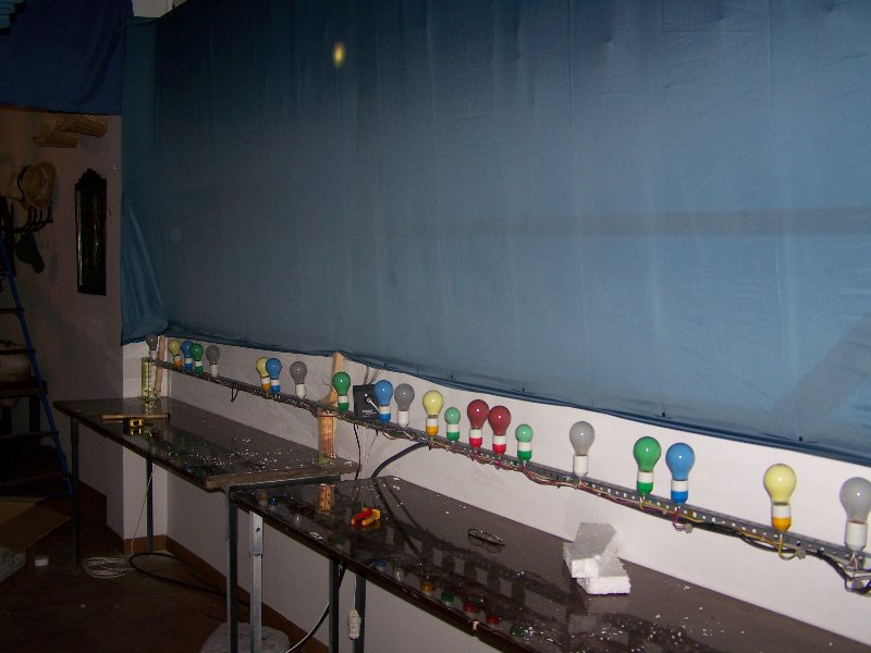

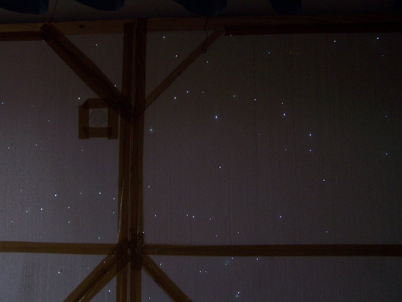

Hola gilda: Siento no haber visto tu post en su dia, para averte ayudado. Te pongo estas fotos por si te sirven para este año, al menos te dará otra idea de colocarlas. Estas estan pinchadas en el porex y sobresalen como maximo 1 cm, y este es el resultado

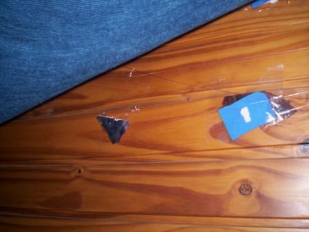

es algo parecido pero más desprolijo puce pedacito por pedacito y con azul o negro porque el blanco se transparentaba
en donde pude transpasar la tela se veia muy bien pero los que quedaron detras no tanto, pero como lo hice a ultimo momento ...

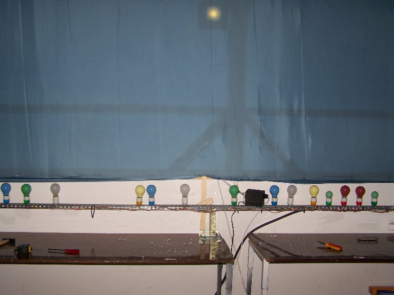

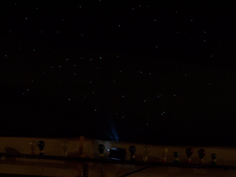

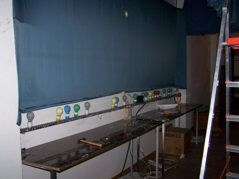

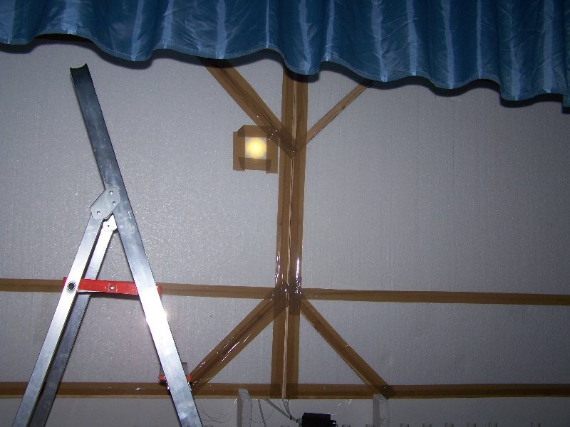

La tela va mas o menos asi fijate bien. Sujeta con chinchetas arriba y abajo estirando la tela lo que puedas, a mi la fibra se me queda tocando la tela pero sin traspasarla, osea detras de la tela, espero que ahora lo tengas mas claro si no ya sabes, aqui estamos.

lo otro que no comente es que no quería clavar cosas en el machimbre para no estropearlo y la tela es una friselina no se como se llamará allá
lo que me interesa es ver como pusiste las luces porque yo no tuve tiempo de hacer nada con eso y me quedo oscurito ja ja ja

La mesa tiene 4 mt de frente por 2,10 mt de fondo, la tela va sobre un marco de madera en el marco va incrustado el porex y colgado de cuatro alcayatas, pero como el año pasado me costo mucho trabajo poner la fibra, a esa masa que ves en la foto de arriba, le e hecho un armazon donde pondre el marco, para que no balla en la pared, asi que retiro la mesa, pincho la fibra y la vuelvo a arrimar a la pared, a!! la mesa que tienes mas arriba tiene 65cm de ancho, las otras mesas van despues. Mi Belén es visto a tres caras o abierto, y lo de poner la fibra ya te lo dije, vas pinchando hilo por hilo en el porex, yo empieza por los mas cortos y acabo por los largo evidentemente. Si sigues con dudas ya sabes
