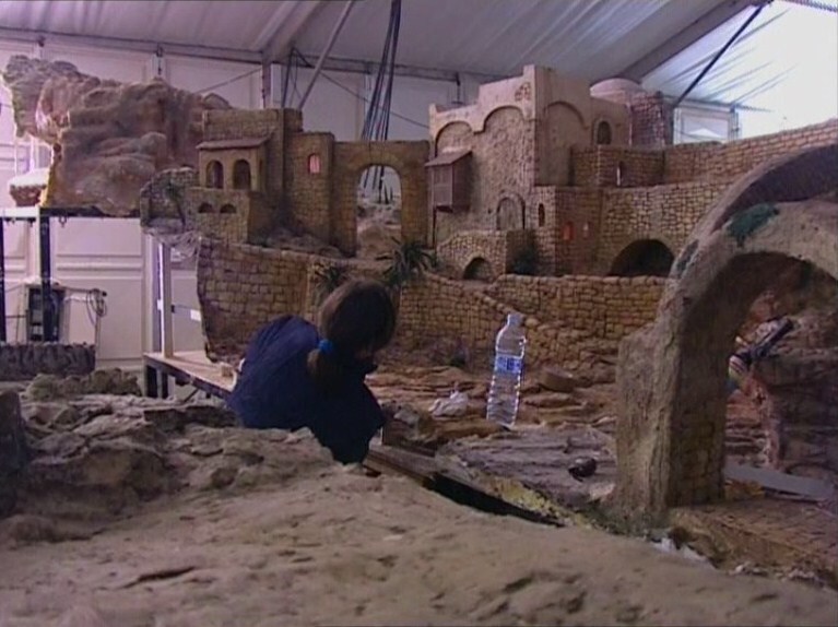

Hola buena necesito ayuda, a mi me gusta mucho los colores que aparecen en las piedras y en las rocas del belén de bancaja, ¿me podríais decir cuál es el color de fondo, el de la primera veladura, segunda veladura y matices? Os adjunto una foto.

Yo no soy un experto en lo de las piedras no se si tu mezclas pinturas o si las haces tu utilizas colores de marron msa oscuro a mas claro con el metodo del pincel seco y el ultimo color es el verde que tu quieras poner bueno adios.ADIOS Salomon
Hola chavalote:
En un belén en el que participé, tambien recreamos partes del belen de bancaja. Para el color base, usé (siempre colores titan acrilicos) ocre, el primer aclarado a pincel seco, con un poco de blanco... a esta base fui añadiendo pequeñas pizcas de colores (verde bosque, amarillo limón, terracota) para pintar piedra por piedra.
A las bases que obtengas añades blanco, y dí tres manos, pero eso lo dejo al gusto de cada uno, para finalizar dí un lavado muy diluido de nogalina.

hola, queria que alguien me dijera como puedo pintar las piedras igual que las casas de piedra de la parte de belen en el belen bancaja( colores ne las distintas veladuras y forma de pintarlo)

lo he visto muchisimas veces, pero queria saber si ese es el mismo pintado que el del belen bancaja, ya que los materiales utilizados en ese pozo y los utilizados las casas del belen no es el mismo, asi que solo lo preguntaba porque necesito saber como puedo pintar mis casas de piedras con la tecnica del belen bancaja.
