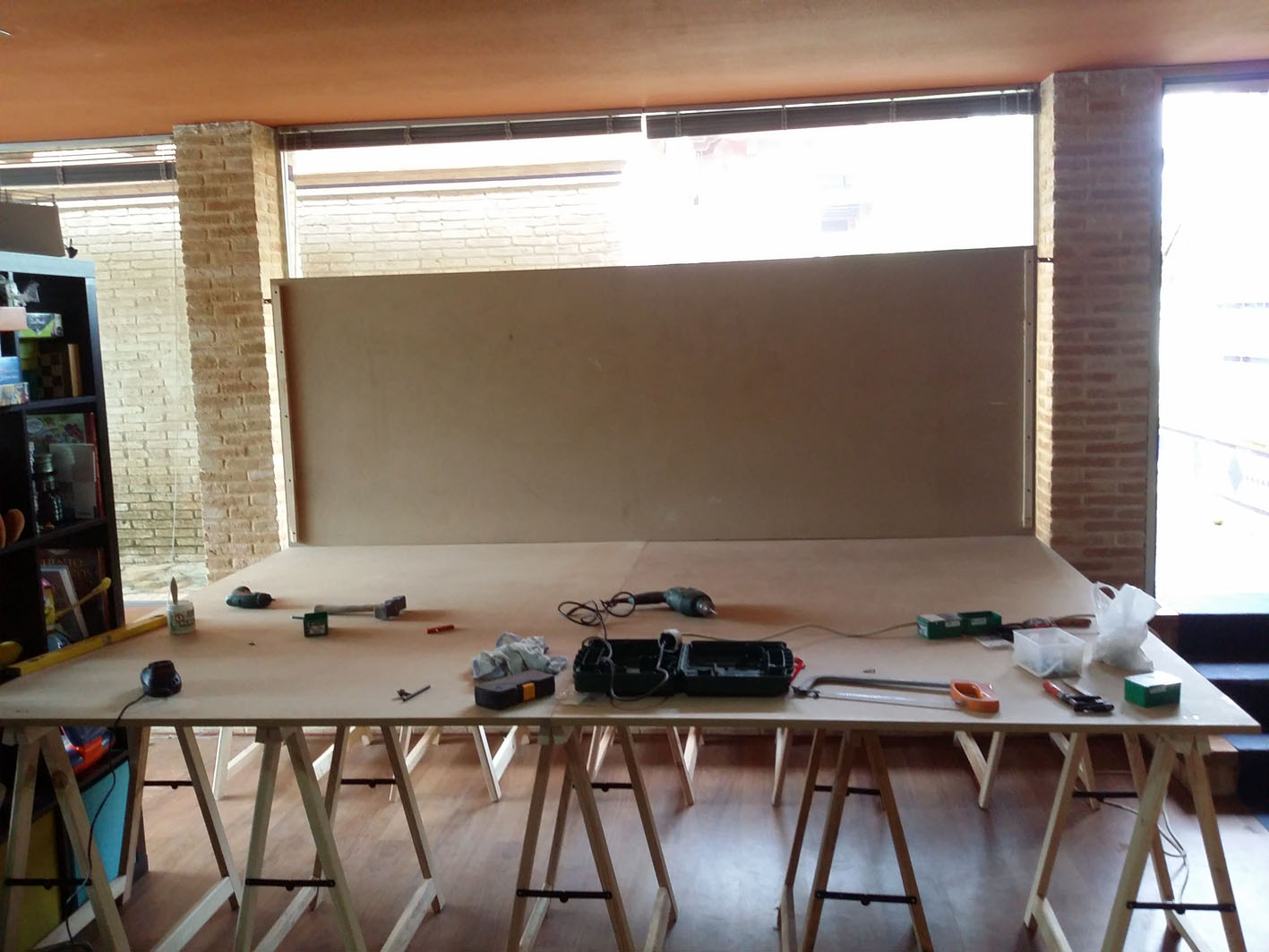

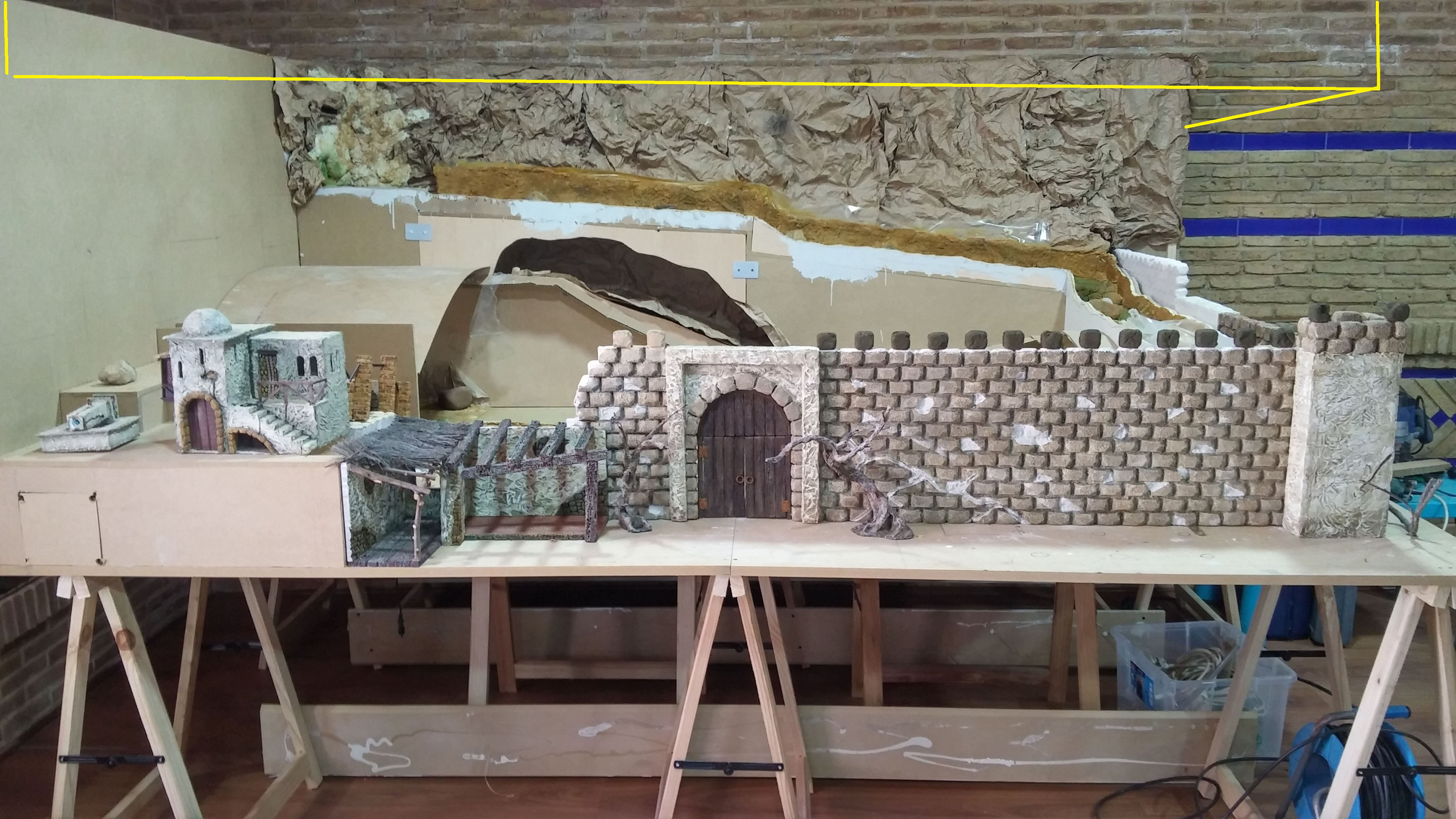

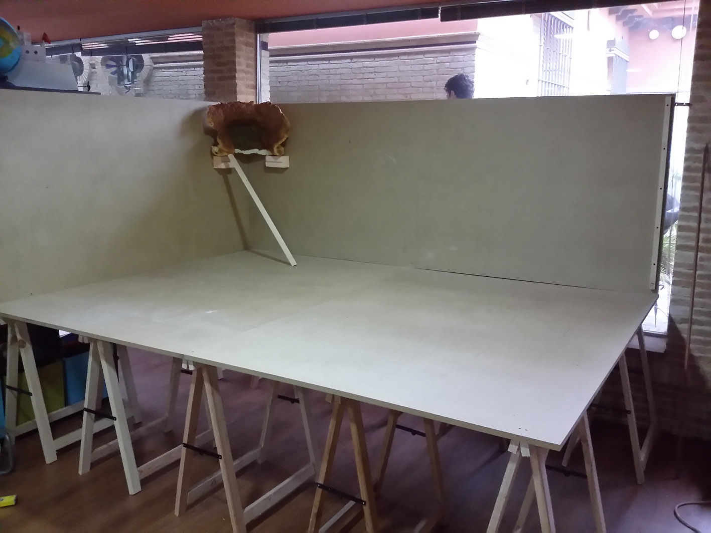

Os informo un poco de cómo es mi belén, no obstante pondré fotos, que siempre se entenderá mejor: El belén de este año lo monto sobre 10 caballetes de madera, teniendo el belén una superficie de 285 cm de ancho y 210 cm de largo y contando con 2 paredes, una lateral y otra frontal.
