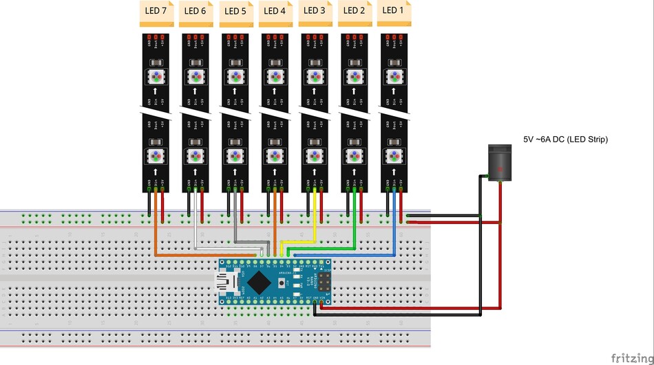

Les comento, yo tengo 4 tiras RGB Led, con estas características:
  • Una tira RGB Led de 5 metros, con 300 Leds, WS2812B, IP67 waterproof color blanco.
  • Una tira RGB Led de 5 metros, con 300 Leds, WS2812B, IP67 waterproof color negro.
  • Dos tiras RGB Led de 5 metros, con 150 Leds, WS2812B, IP67 waterproof color negro.
Conecte las dos tiras de 150 Leds y ambas cambian de color exactamente igual, que es lo que deseo.  Al parecer existe alguna diferencia en hardware entre las dos tiras de 5 metros de 300 Leds que la iluminación no es igual en ambas tiras led.
Continuaré mi proyecto, integrando las 4 tiras RGB Led a mi arduino Mega 2560 y programando las fases con los colores correspondientes y les voy compartiendo el codigo conforme avance.
Les adjunto el diagrama de conexión física que encontre en Internet, lo único que agregué y que no aparece en la imagen fue un capacitor de 1000 microfaradios a 16voltios.
Saludos a tod@s desde Guatemala.
