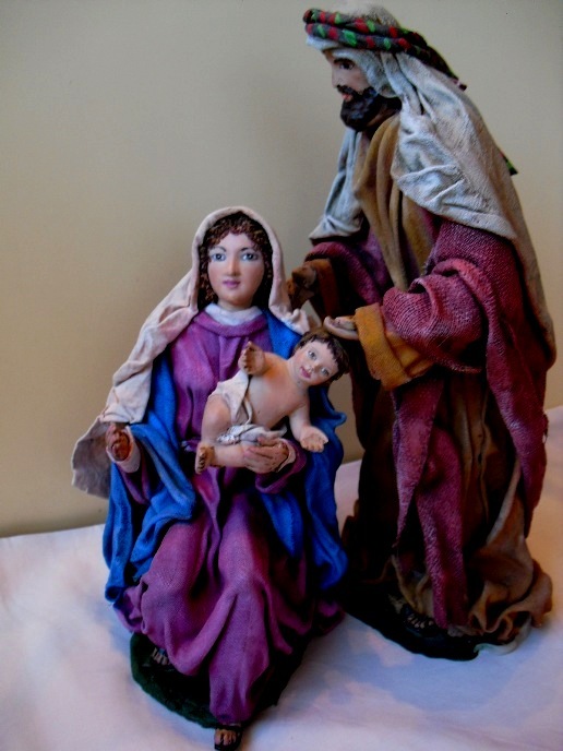

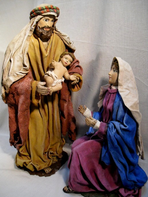

Hola Raúl, si no he entendido mal quieres modelar las figuras y luego lienzarlas; como te ha dicho Salomón se puede hacer con muchas pastas, yo uso para la estructura porcelana fria, que la hago en casa, queda muy dura, te dura para siempre y es muy limpia y maleable y despues le pongo los vestidos con tela encolada. Si lo que quieres es hacer toda la figura incluido los paños en cualquier masa hay arcillas que secan al aire y son muy buenas de trabajar como la Sio 2 plus y otras.
TE pongo el último nacimiento que he hecho el año pasado lienzado,por si es algo parecido a lo que quieres hacer; ahora estoy haciendo otro más pequeño en 14 cm. Sobre nacimientos entelados hay información en el foro, sobre todo Lola tiene unos videos muy ilustrativos y si quieres alguna información más pues nos das un toque y encantados de ayudarte en lo que podamos.

Por cierto, este misterio lo has hecho con porcelana fría? Déjame decirte que está precioso!!! Si así es el resultado final, entonces creo que definitivamente me decidiré por la porcelana fría para empezar con mis figuras!!!
HOla RAúl, pues así es, está hecho en porcelana la estructura, rostros y manos y lo demás, es decir, todos las vestiduras con telas encoladas y luego di los tonos que más me gusten. Son fáciles de hacer, asi que ánimo.
