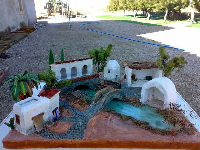

El porex de bolitas (poliestireno expandido) sirve para hacer edificaciones, cuevas, etc... siempre y cuando después lo cubras de escayola u otro material (hay quien utiliza la pintura de fachadas rugosa, yo no la he probado).
El aguaplast serviría, pero en superficies más o menos grandes, tiende a agrietarse, lo que puede llevar a perder trocitos.
El otro porex, el compacto (poliestireno extruído) es el que necesitas para tallarlo imitando muros, cortarlo a trocitos para pegarlos uno a uno (mucho más laborioso y puede que con un mejor acabado).
La tierra, si te refieres a la de pintar, la venden en tiendas de pintura, pero si no eres experta, te recomiendo que uses las pinturas acríclicas o plásticas de toda la vida.
Titan Hidralux es de lo mejorcito que hay. Pero para las pinturas, mejor que opinen los que saben, a duras pensas consigo un color decente en mis edificaciones...
OJO con los barnices porque se comen el porex... para matizar en blanco, no es más que eso, pintura blanca, se puede "ensuciar" o romper el color blanco mezclando pequeñas cantidades de otras pinturas como el ocre por ejemplo...
