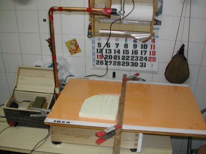

Hola Euse:
Mira esta foto yo me la hice con algunos consejos de los experto de este foro, es toda de material reciclado como puedes ver
menos el tranformador, si te interesa yo me presto ha explicarte al igual que me hicieron a mi.

Queridos amigos:
Muchísimas gracias por vuestros mensajes sobre cómo fabricar una cortadora de porexpán. Pero, de ninguna manera me creo capaz de hacer una, por muy fácil que sea.

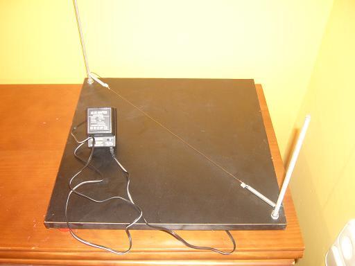

Me he fabricado una casera, que funciona estupendamente, y el coste mínimo ya que he utilizado materales reciclados. Gracias a los consejos de los foreros y sus magníficas explicaciones me decidí a intentarlo.

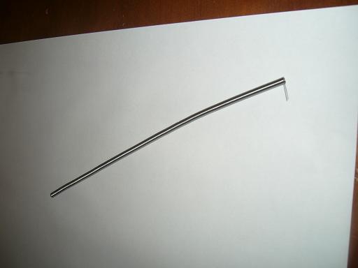

1088
Por favor, explica un poco como la has hecho. Datos técnicos, voltaje, grosor del hilo y distancia máxima.
63
antequera
Para el voltaje he utilizado un transformador regulable, (lo uso a 12 v.), el hilo de nicrom mide 33 cm. de largo, lo que no te puedo precisar es el grosor del hilo ya que me lo ha regalado un amigo (viene como un muelle y hay que desenrollarlo con cuidado hasta tener la medida que quieres (te pongo una foto)
