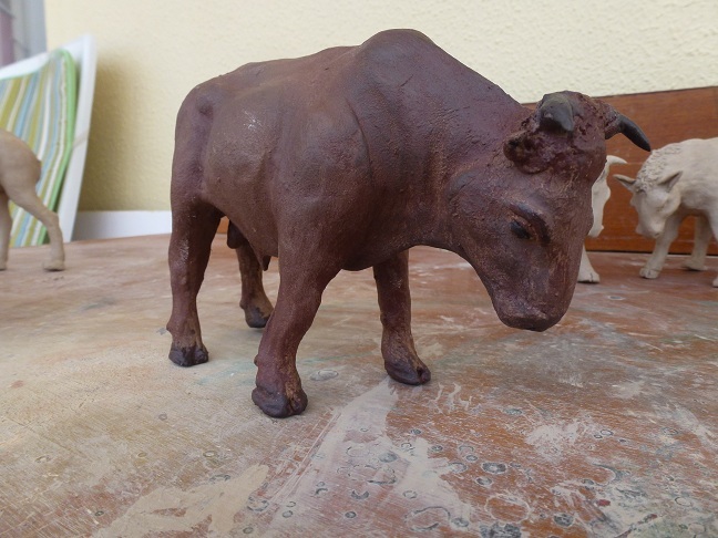

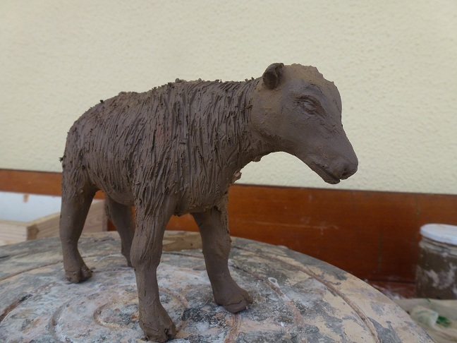

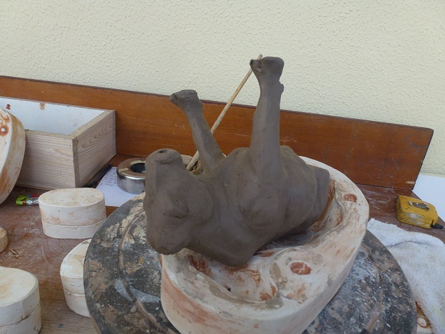

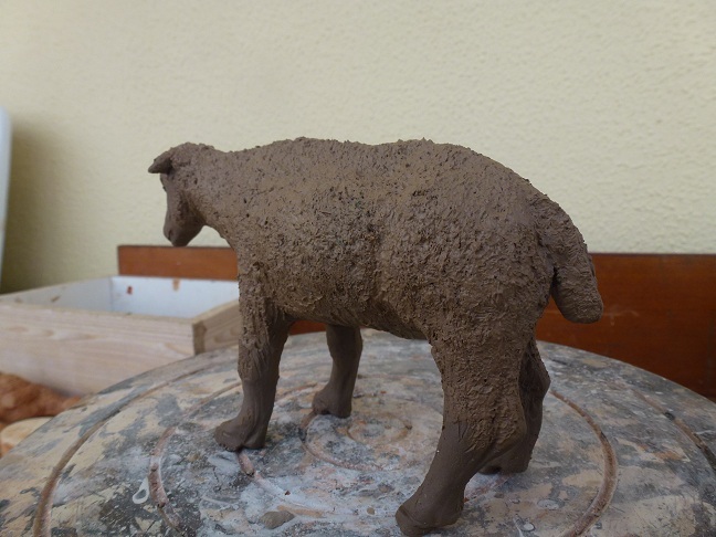

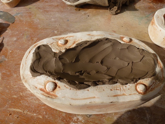

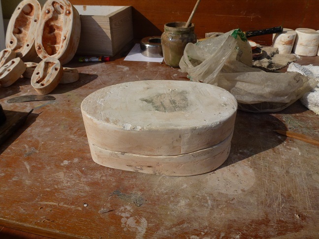

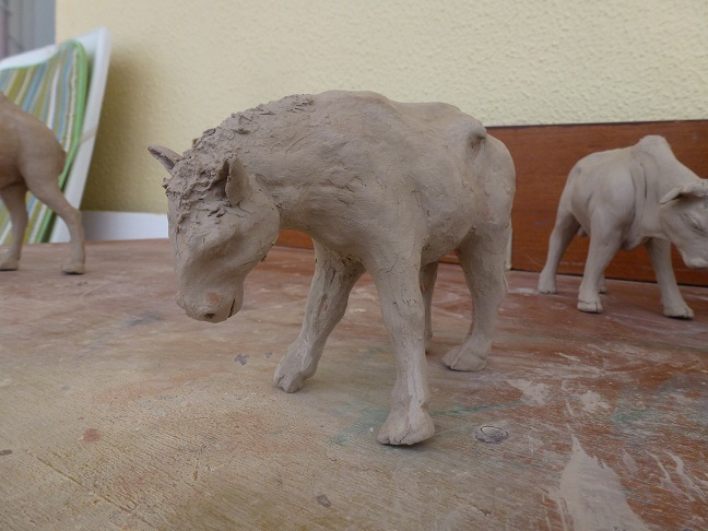

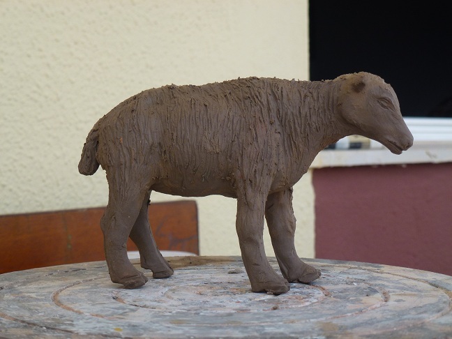

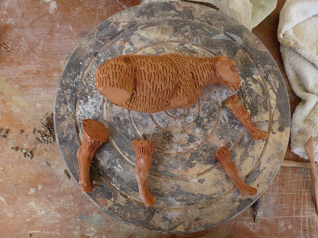

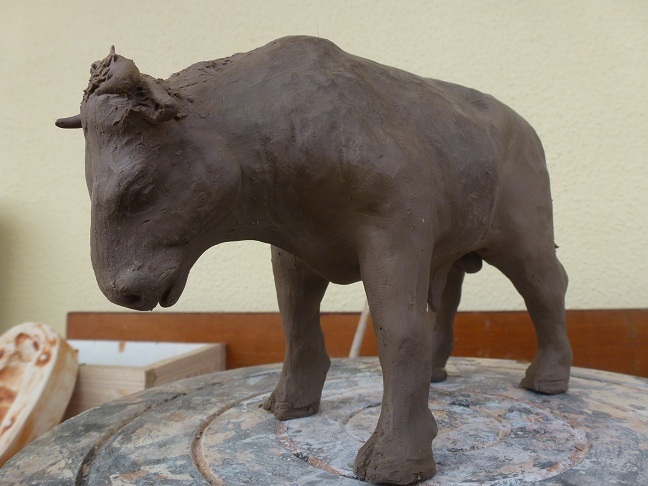

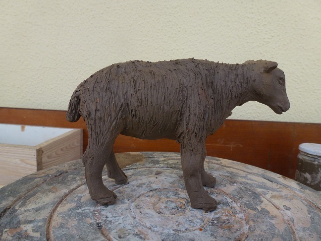

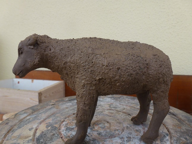

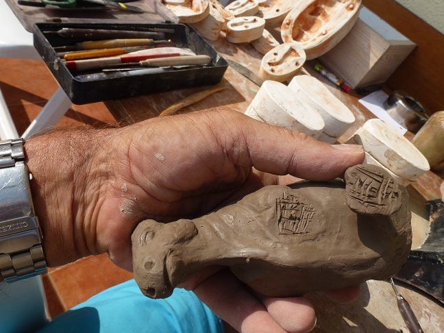

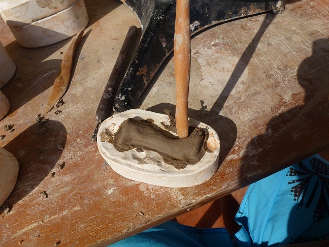

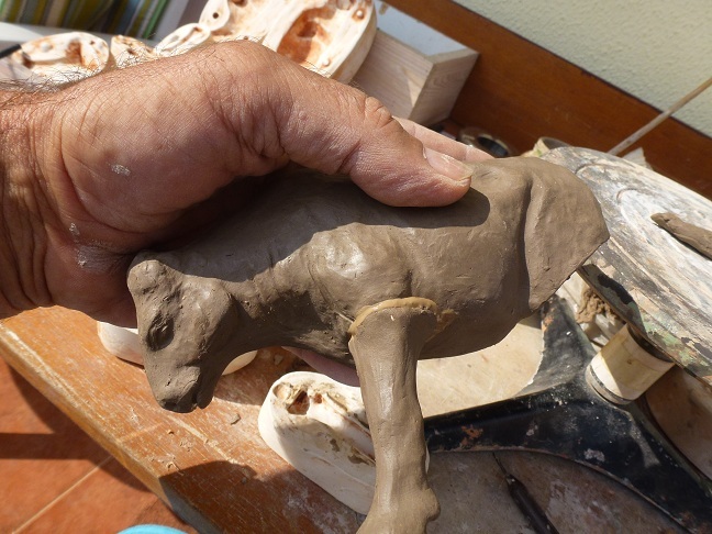

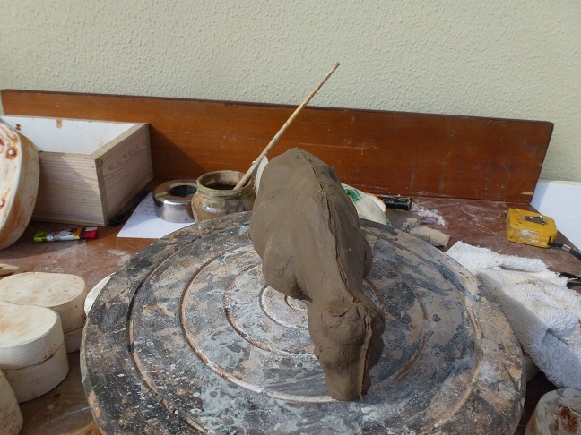

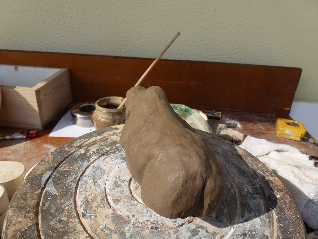

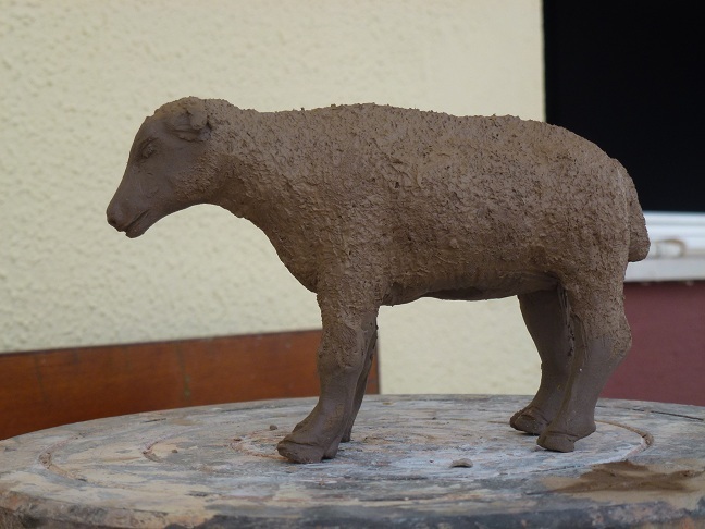

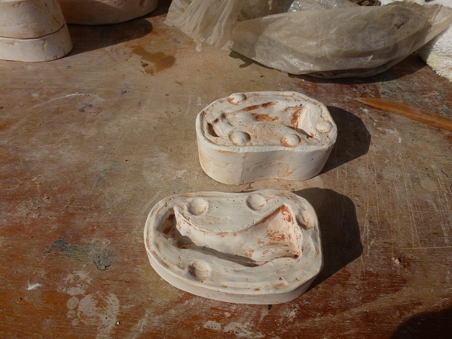

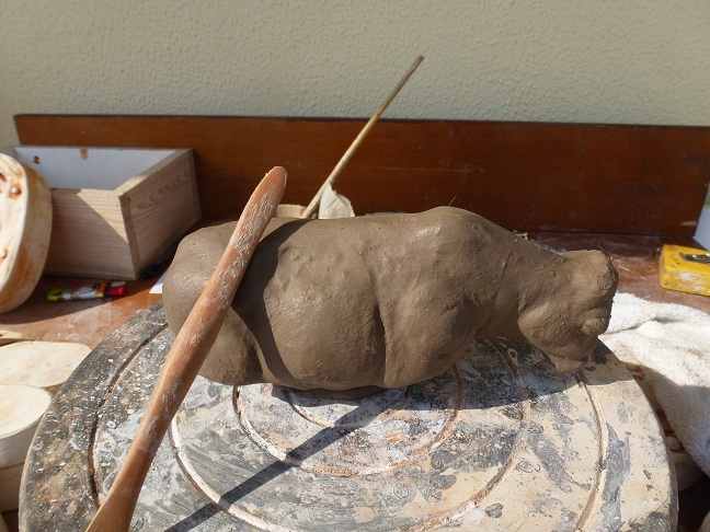

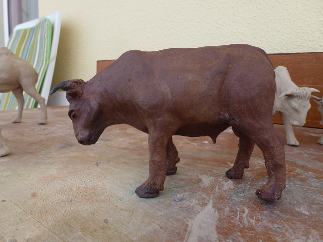

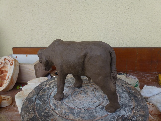

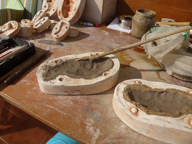

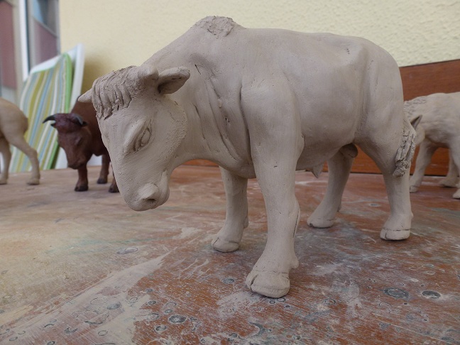

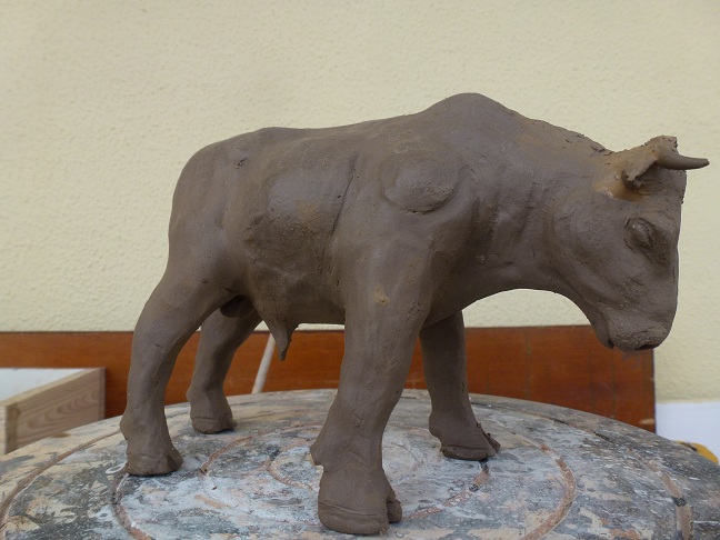

Como anuncié días pasados vamos reproducir las piezas a través del molde de escayola. Una advertencia a todos, esta es la forma en que lo hago yo, no quiere decir que esta forma sea la perfecta. Otra, esta reproducción que muestro no está termina de retocar a palillo, ya que la he realizado con un poco de barro sobrante que no está en muy buenas condiciones.

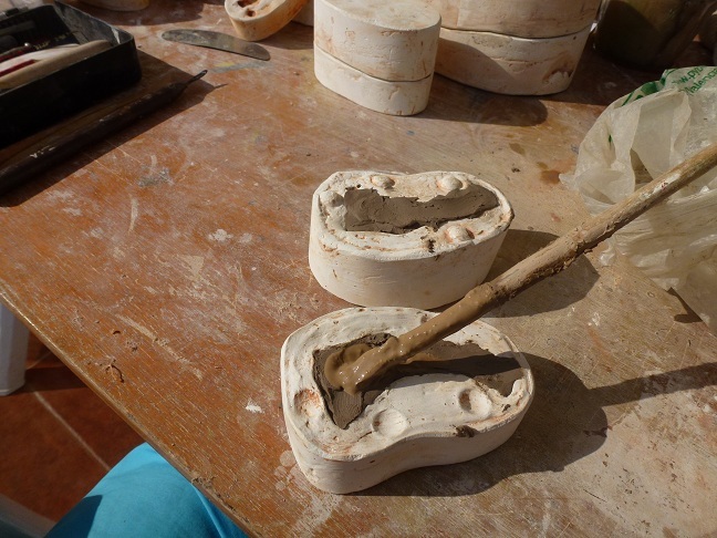

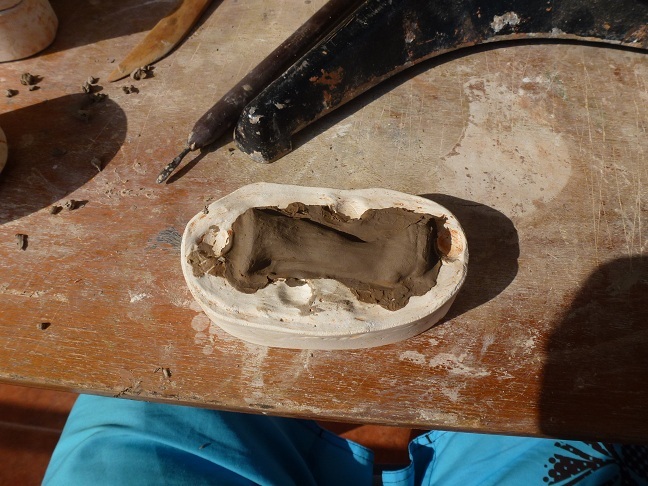

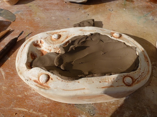

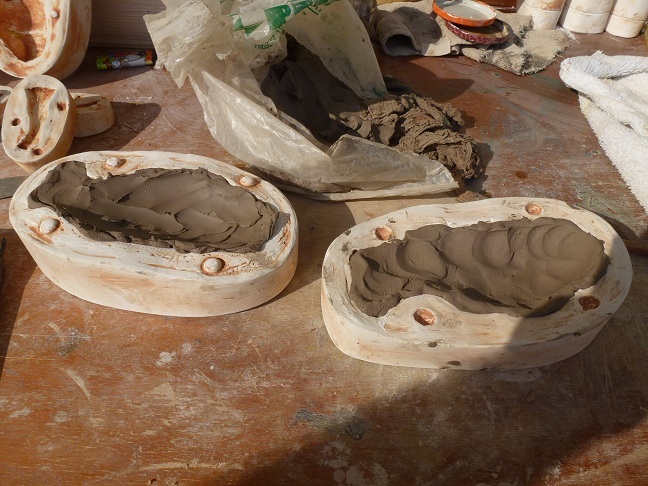

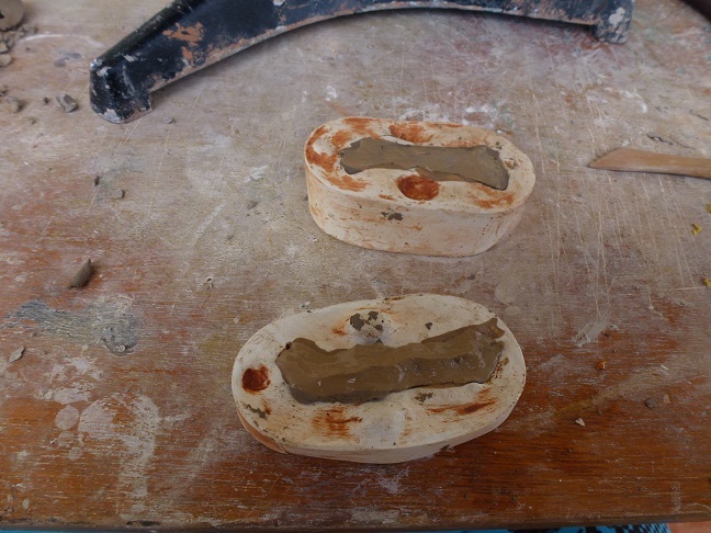

1/2/3.- Una vez limpio y seco el molde se llena cada lado con barro apretando bien y en lugar de llenar a pegote se debe ir arrastrando hasta completar, se evitaran señales al sacarlo.
4.- Dar barbotina a cada lado.
5.- Cerrar y apretar bien el molde cuanto se pueda.

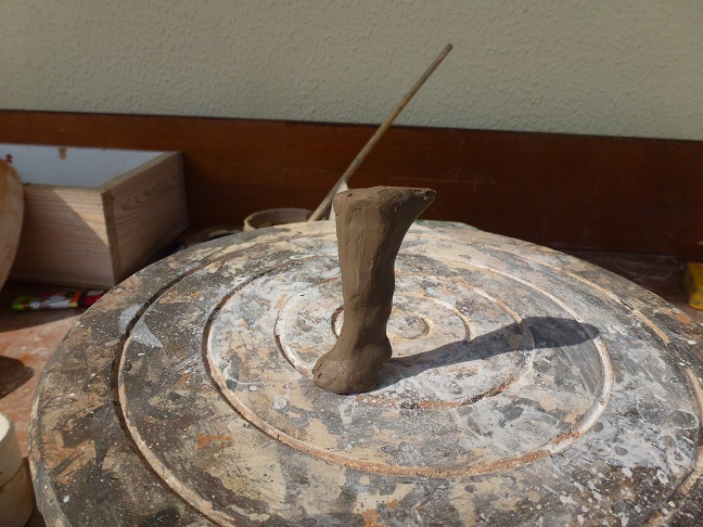

6.-De igual forma hacemos con las patas.
7.-Llenado y pincelado con barbotina.

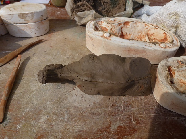

8.- Apretar y dejar un rato para que encoja.

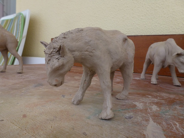

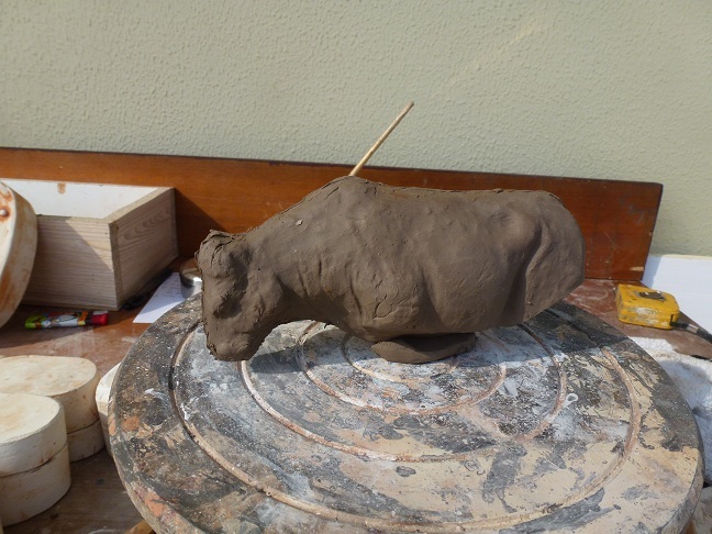

9.- Sacado del molde sin patas.
10.- Como veréis no sale perfecto
11.-Se le nota las uniones.

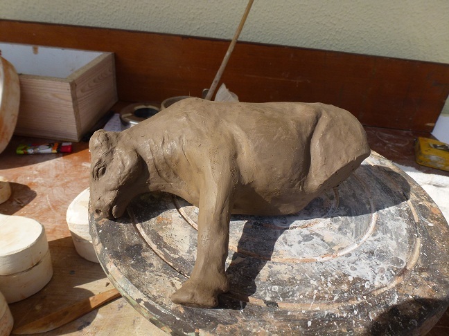

12.- Se retoca con los palillos que cada uno utilice.
13/14.- Más o menos retocado.
15.- Se abren las patas.
16.- Se quita sobrante con el palillo.
17.- Se retoca.
18.-Se raspa un poco cada parte.
19.- Se da barbotina y se une presionado.

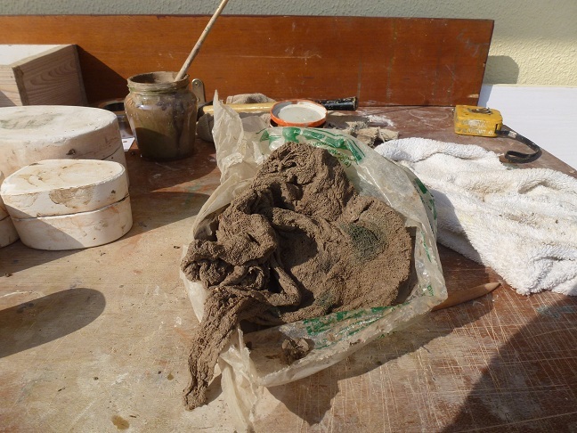

20.- El barro que estamos utilizando tapar con paño mojado.

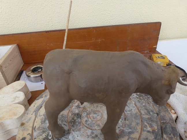

21.-Se alisa y retoca con palillo.
22.- Segunda pata.
23.- Las cuatro pata y pegado el rabo que se ha hecho a mano.

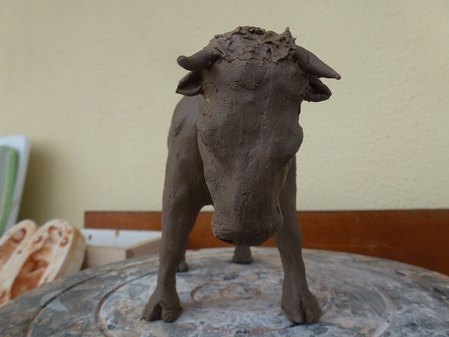

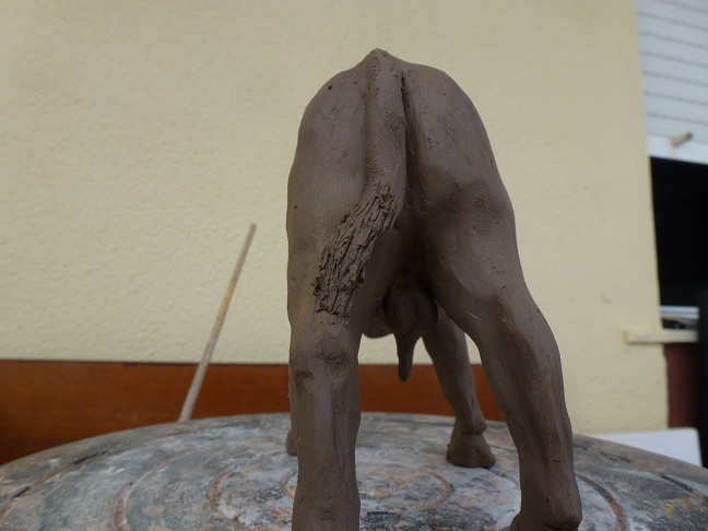

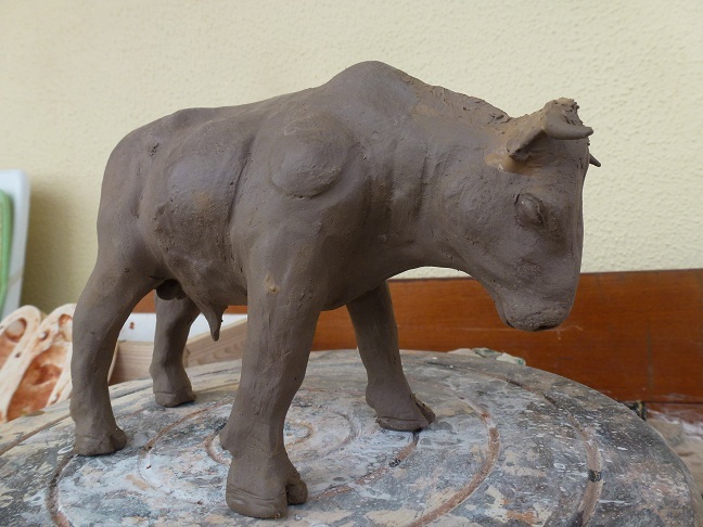

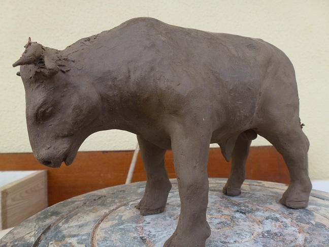

24/25.- Se hacen los cuernos y las orejas y se pegan, esto sobre  la marcha.

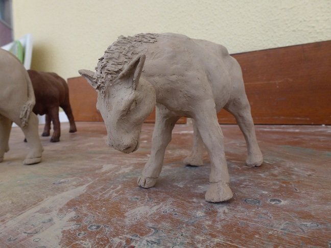

26 a30.- Se sigue retocando.
35 a 39.- Diferente textura por cada lado, a gusto de cada uno.

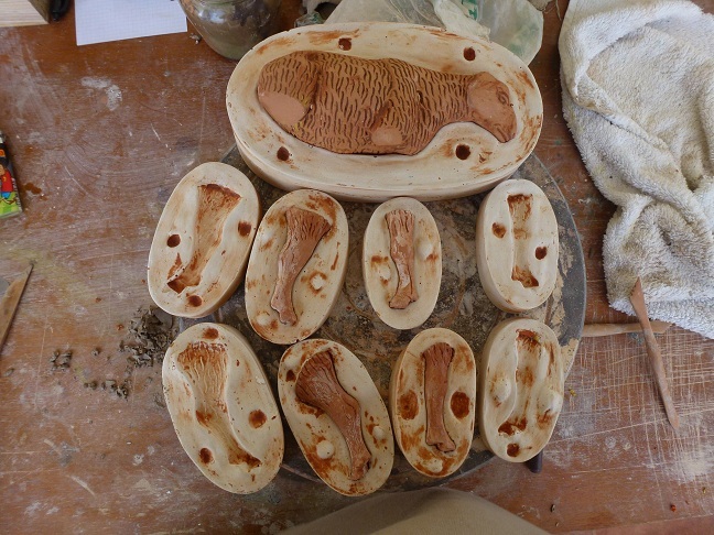

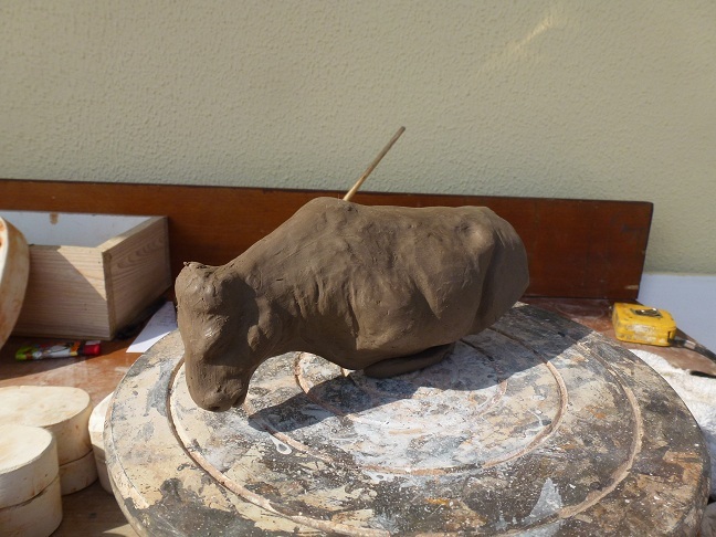

31.- Oveja original preparada para sacar molde a sus piezas.
32.- Diferentes piezas del molde de oveja con sus originales en cada lado.
33.- Llenado de las patas.
34.- Oveja sacada del molde.

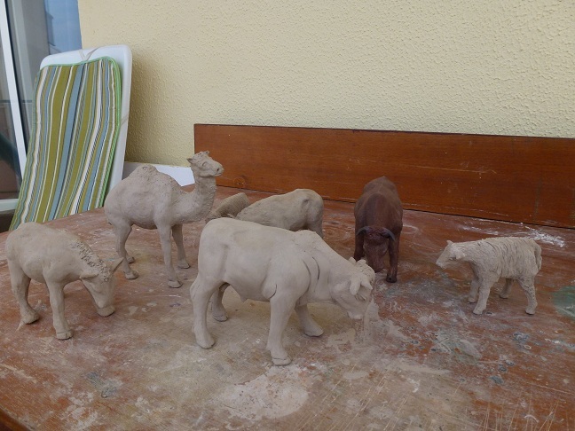

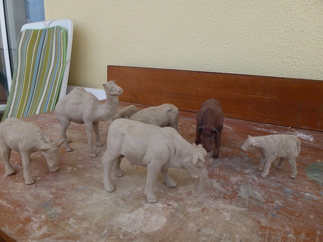

40.- Diferentes piezas secas sin cocer (habrá que darles un pequeño toque a algunas en seco)
Espero se comprenda la explicación y a vuestra disposición en las dudas. Así es como se hacen las figuras a palillo, aunque algunos por su propio interés lo nieguen. La primera es original a palillo y las copias, como veréis, solo valen para ahorrar el primer trabajo de volumen de cada una, lo demás a palillo. Sobre esto último no voy a entrar en debate con nadie, aquí hay muchos intereses y  les interesa negar lo que digo.

Si tienes paciencia lo conseguirás y verás lo apasionante que es el mundo de los moldes. A tu entera disposicón para consultas
