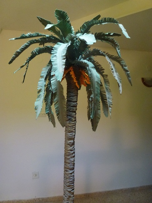

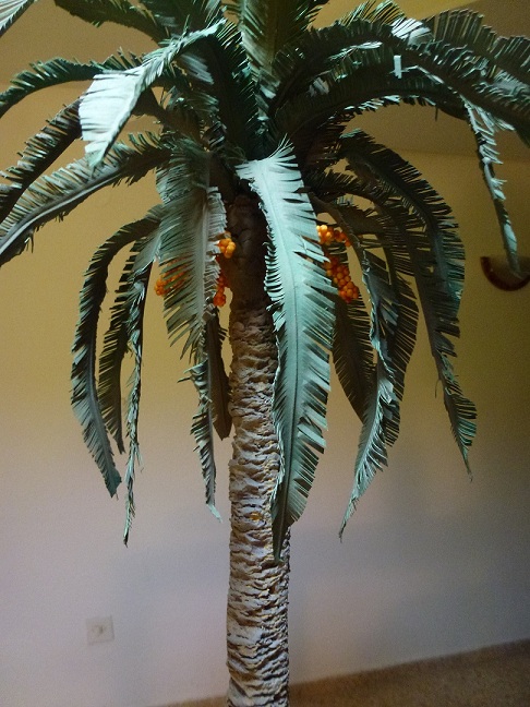

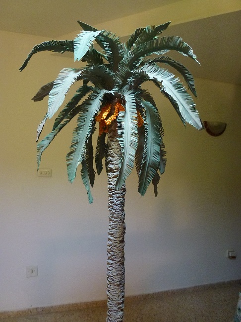

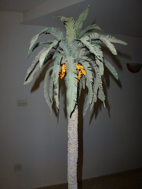

Aqui teneis mi nueva palmera , tiene 60 cm. de altura. Me gusta

Me refieroala altura del tronco 60 cm., en total tiene 74 cm.

Está genial Arturo,un par de preguntas,al ser tan alta no tienes problema con el pórex,me refiero a que si no se rompe ni se dobla? y otra más jejeje cómo consigues hacer para que las hojas parezcan que están polvorientas?Gracias por compartir...

Son muy sencillas de hacer, pero de muchísima paciencia y trabajo: para que no se rompa le pongo un alambre por dentro y las hojas tienen varias manos de pintura en sus tiempos, antes de cortar y despues de cortar, unas veces pintando y otras a pincel seco y algún truco mas, cada hoja lleva, en esta tan grande, ciento cincuenta cortes por cada lado, o sea 300 cortes por hoja , como lleva unas treinta hojas cada palmera  son 9.000 cortes de hoja cada palamera. Aparte todo esto una serie de herramientas que me he ido fabricando según las hago, ideas que me vienen para facilitar el trabajo según las voy haciendo. En resumen, cada vez que hago una serie al mismo tiempo voy cambiando la forma de hacerlas para que sea mas cómodo y en menor tiempo.
Esta que he puesto debería llevar las hojas mas cerras, pero ke hice la foto antes de tiempo, o sea menos planas, quedan mejor.

Si yo las he hecho como dice Lola,pero se me quedan brillanes (la pintura de spray es lo que tiene,que no hay mate) por eso te preguntaba por que las tuyas parece que están como polvorientas y me gusta el efecto.

Silvia, efectivamente debes pintarlas con pintura mate, pintandolas antes de darle los cortes, y como final, a pincel seco darle algo de ocres en distintos tonos, bien entera o por los lados, ya sobre est interviene el gusto de cada uno. De la forma que las hago y las pinto tiene muchísimo trabajo y la pintura , antes era de la casa ALE y ahora freo se llama La Andaluza. Si no encuentras pintura mate, que la hay,comprala satinada. Yo las tengo de un kilo, pero en las tiendas de manualidades las hay de varias marcas, lo que pasa es que es en tamaño pequeño y yo me dedico a hacer palmeras de forma industrial para la venta.
En cuanto al alambre lo meto por medio con una broca que me he fabricado que tiene un metro de largo, ya que al partir la palmera por la mitad queda señal por cada lado al pegarlas.
