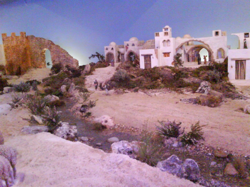

Gracias por vuestras respuestas pero entonces... ¿cómo puedo ponerlo para que me quede el río como el de la foto?.. Es con agua de verdad y funcionando. La foto la saqué yo y lo pude comprobar.

No se mucho de belenes, pero creo que la arena de playa no flota, pero si que absorve la humedad por lo que impermebilizando bien los bordes y después ponerle la arena sin que está sobresalga, al igual funciona pero ya te digo que no lo he probado.

A mi me parece que los bordes que están en contacto con el agua no tienen arena, sino una capa de piedrecitas pequeñas, como las de los acuarios, que están pegadas para que no resbalen y la arena termina donde empiezan las piedras y así no habría peligro de que se te mojara el belén por capilaridad, igual que ocurre con el musgo, si este no entra en contacto con el agua no pasa nada, pero como esté dentro aunque sea un poco, puede dejarte "seco" el cauce ( un poquito exagerado, pero sirve para que te hagas una idea ) Saludos.
1088
La arena no llega hasta el agua, se queda un poco antes y lo que parece que es agua (brilla) es el barniz que le habrán dado y en él, han pegado las piedrecitas

Pues, como no podía ser de otra forma ¡váis a tener razón!... Me va a costar un poco más de lo que pensaba hacer el río de esta manera pero en principio voy a seguir adelante.

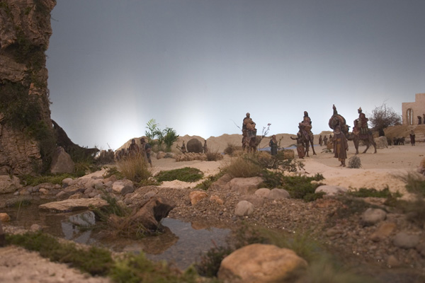

Voy a "picaros" un poco más ¡je! aqui os dejo otra foto que he encontrado de un Belén precioso que "reamata" el río como a mí me gustaría que me quedara... Bueno al menos lo intentaría porque dejarlo así me queda muy ¡grande! para mis capacidades.

Yo he visto que el cemento cola se pega, y mucho, en superficies muy lisas, posiblemente en el plástico también; de todas formas, aunque no estuviese muy pegado, creo que por su propio peso todo se podría mantener en su sitio sin que se moviera.

Hace un par de años pude ver en un stand de la feria de belenes de Sevilla como hacían los ríos y las cascadas que vendían, utilizaban una silicona color madera de la marca " quilosa ", yo misma hice un río de un metro y medio aproximadamente con este material, la silicona se extiende con bastante facilidad, creando una capa homogenea, ya de color marron, y sobre ella, antes de que seque se van dejando caer las piedras. En un par de días o tres para estar seguro de que en todos sitios, incluso en aquellos en que la capa de silicona te haya quedado más gruesa, está completamente seca, ya puedes mojarlo. Por cierto en los parques de Sevilla hay unas piedrecitas muy pequeñas y apropiadas para estos menesteres, y en mi caso yo no tuve ni que cogerlas, lo hicieron mis hijos por mi, digo yo que en Gijón tambien las habrá. Espero que te sirva de algo.
