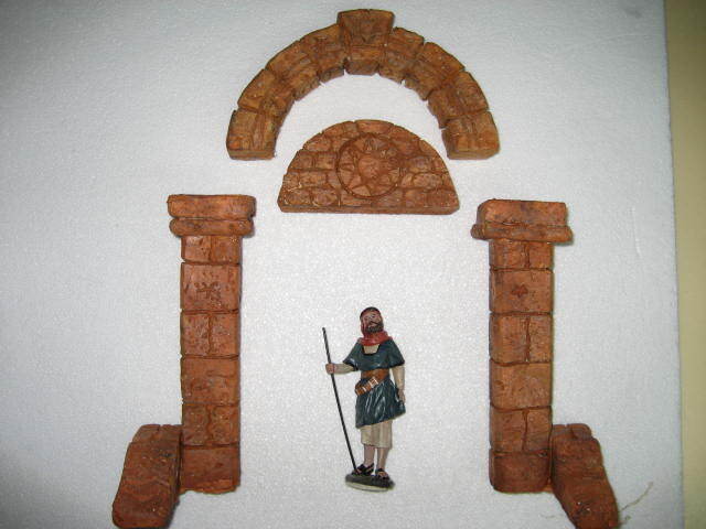

  Aunque no es un auténtico paso a paso,lo pongo pues con las fotos se aprecia la idea general.Tenia la camara estropeada hasta ayer y ya le habia terminado.La idea es hacer un arco desmontable,que se pueda aprovechar en varios belenes.
  He utilizado porexpan del alta densidad de 3,5 cm de grosor.Las figuras son de 11.5cm(el pastor) y de 19.5 cm el rey en camello.Está pintado directamente sin dar escayola.
 Foto 1: muestr las piezas por separado que componen el conjunto.

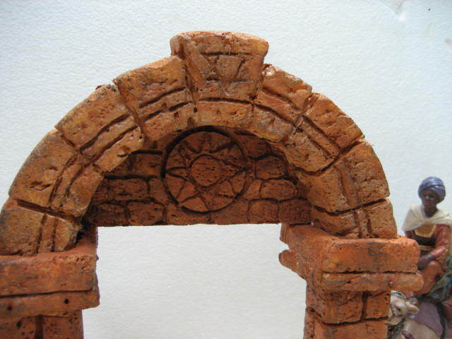

Foto 2: muestra el encaje del arco en los capiteles de los pilares laterales.

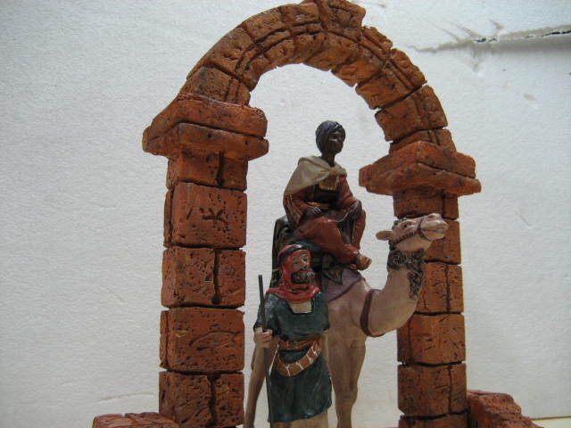

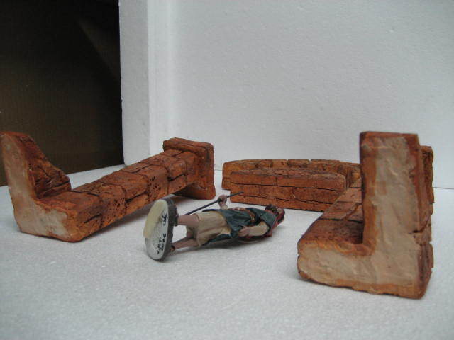

Foto 3: muestra la base de los pilares,las cuales ahueque y rellené de pequeñas piedrecillas para aumentar el peso de dichas bases estabilizando todo el conjunto evitando que se vuelque por la altura.Posteriormente las tapè con una pequeña capa de escayola para que no se salieran.También a cada pilar, le he añadido en su base,una pieza adosada para aumentar la base de sustentación.
Foto 4:Arco con figuras.

estupenda idea y gran realismo el que has logrado con la pintura de las piedras
que colores has usado y que tecnica, porque a simple vista no se aprecia

  Gracias por vuestros comentarios,y respondo a las preguntas.
   1ª He utilizado porexpan del amarilo por lo que este es el color de fondo.Despues he pintado todo de ocre un poco diluido con agua y una pizca de rojo inglés.Una vez seco le he dado veladura de color marfil y unos ligeros toques de negro con pincel practicamente seco.
   2ª Como bién dice Laor, las figuras pertenecen al belén de Ediciones del Prado de 11,5 cm, pero pongo que la figura del rey en camello que aparece en la foto mide en total 20cm para que se tenga una idea más exacta del la medida real el arco;que por otra parte pasdo a poner sus medidas.
       Altura total :     30 cm
        Anchura " "   :    26 cm  contando las dos piezas laterales de
                                                     la base de los pilares.
     Hueco útil (la luz del arco):
         Altura hútil :       25 cm
         Ancho   "  "    :       11  cm
