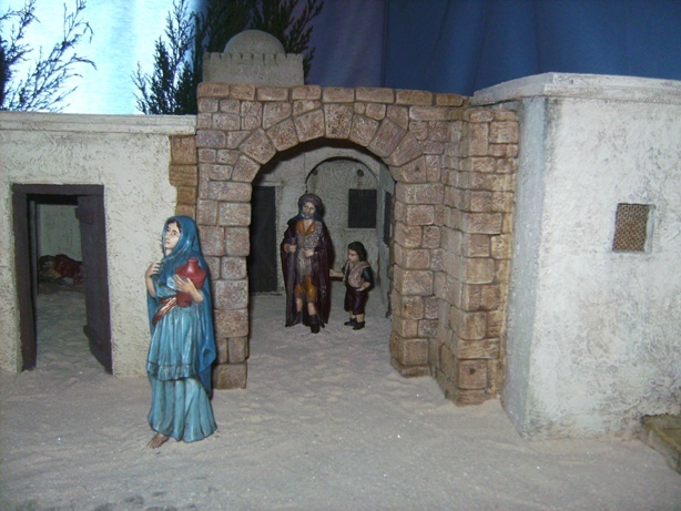

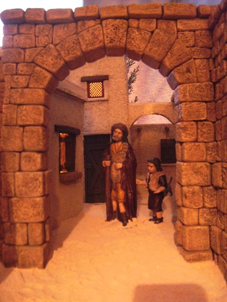

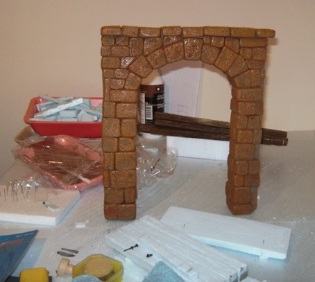

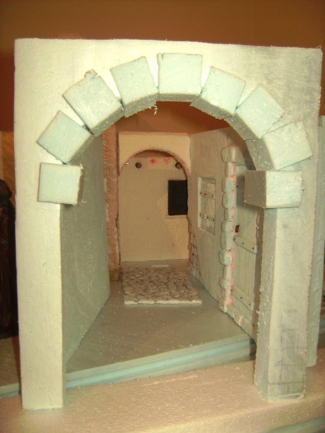

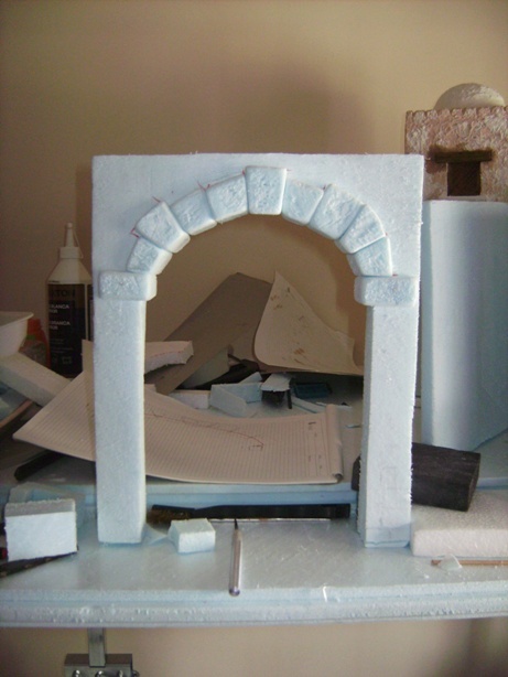

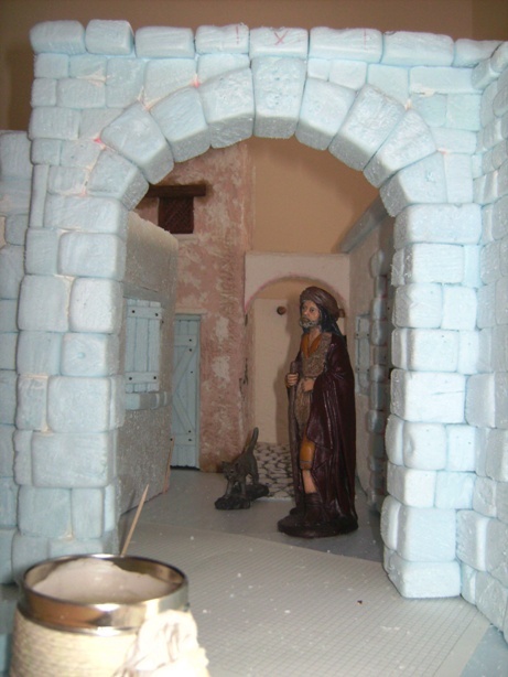

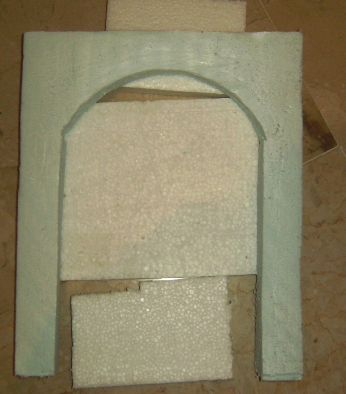

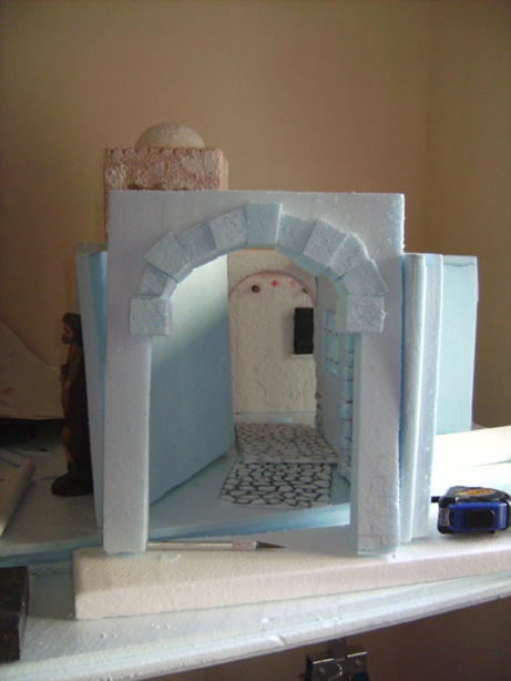

Antes de nada agradeceros a todos la cantidad de ideas que compartís en este foro. Os quería mostrar un paso a paso del arco de piedra que he realizado para este año.
Vamos a ver si consigo subir las fotos!.
(SANY4522.JPG)
(SANY4524.JPG)
(SANY4525.JPG)
(SANY4527.JPG)
(SANY4528.JPG)
(SANY4530.JPG)
(SANY4542.JPG)
(SANY4716.JPG)
(SANY4818.JPG)
(SANY4821.JPG)
(SANY5002.JPG)
(SANY5034.JPG)

Pues te ha quedado chulísimo el resultado.
Sólo echo en falta un poquito de vegetación, aunque sean malas hierbas en la unión suelo-pared.
Buen trabajo, Pedroj!!

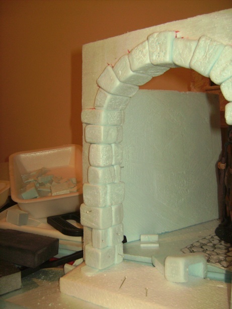

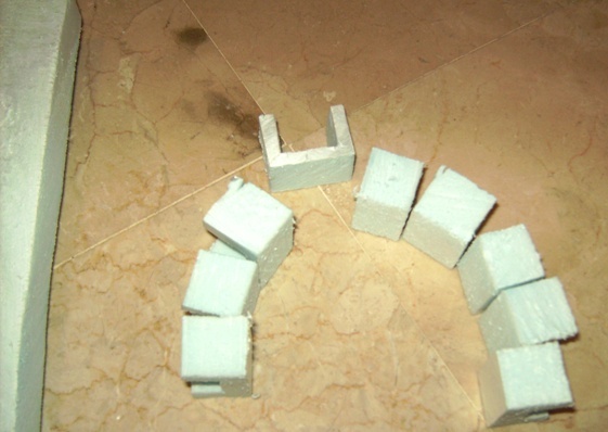

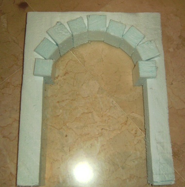

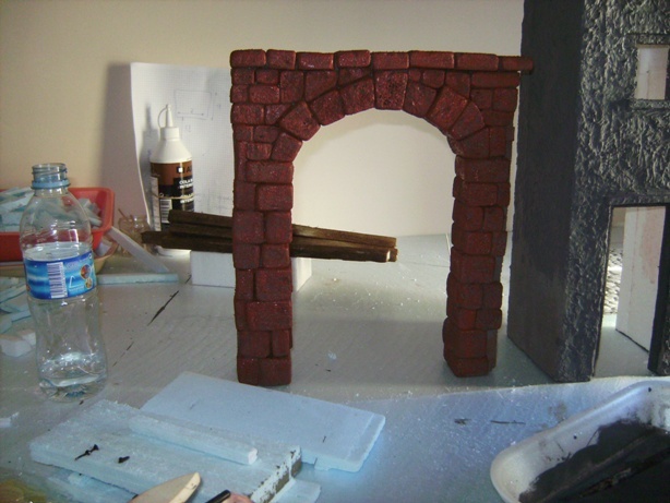

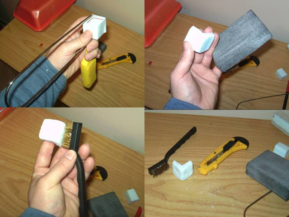

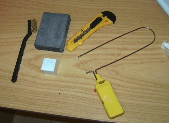

aaaaaaaaa (ponte un nombre!) Te explico lo que me preguntas:
Todas la piedras son una a una, para mí es como mejor queda anunque sea mucho trabajo.
La forma de la piedra la consigo con el cortador de porex, es decir, corto primero un bloque cuadrado, pinto la forma de la piedra que me interesa y con el cortador de porex quito el sobrante.
Una vez cortada la piedra con lija le voy matando las esquinas y luego con un cepillo metálico (clavándolo y cepillando), apretando con los dedos, clavándole un palillo... le vas dando textura a la piedra. Y después a pegarla en lugar que ocupe en el puzle. Tengo fotos de lo que te acabo de explicar intentaré subirlas.
(materiales.JPG)
(proceso.jpg)
Adjuntos materiales.JPG (109KB - 154 descargas)
Adjuntos proceso.jpg (146KB - 182 descargas)

Abusando de nuevo de tu amabilidad, veo que cortas en u el porex con una segueta que parece tiene un motorcito, te importaría decirme que es exactamente y si la compraste en algún sitio en concreto, pues yo todo lo hago con cutex ya que las máquinas de cortar son muy caras y como la que explicó Lola ni la sabemos hacer, no tengo motor, ni sitio donde ponerla. Los que vivimos en pisitos hacemos malabares para tener un rincón donde hacer las cosas y sobre todo donde guardarlas. Grascias por anticipado. Saludos y muchas FElicidades.

Abril100, si te refieres a esta herramienta, es una cortadora de porexpan manual y funciona con dos pilas de 1.5 v. No estoy seguro que se aprecie bien en detalle la foto que he subido, pero puedo comentarte que el arco mide 20 cms, 6 cms el ancho y ademas trae un rollito de hilo de nicron de repuesto. Puedes verlo aqui.http://www.chavessa.com/inicio/ en el catálogo 2009.

Abril100, La cortadora de porex es la que amador ha colgado. Va estupendamente, es barata y no ocupa sitio!!
