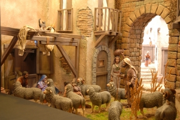

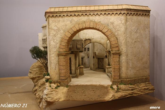

5/11/2012 16:54
corderito - 5/11/2012 12:30 Por favor me podriais decir cuanta altura debe tener un arco para que resulte armonioso?. Gracias anticipadas
Te pongo dos fotos par que te hagas una idea.
Un cordial saludo.
(copia.jpg)
(32.JPG)
Adjuntos copia.jpg (70KB - 255 descargas)
Adjuntos 32.JPG (147KB - 191 descargas)
A y arodim les gusta esto.

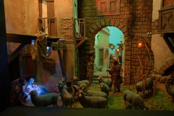

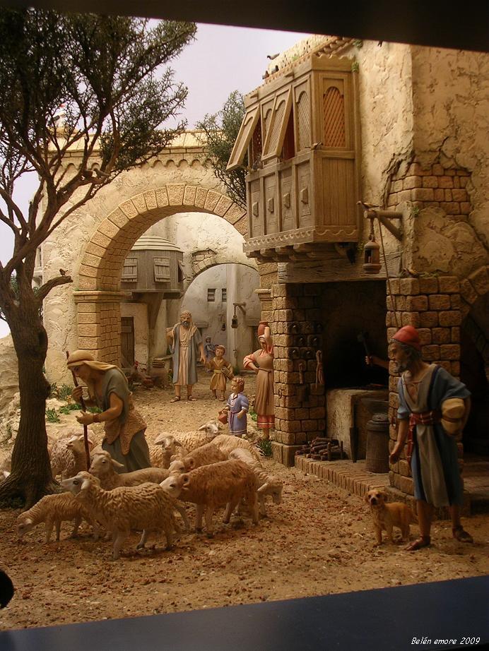

461
5/11/2012 17:11
Te incluyo otra foto para que tomes referencia. Este arco en concreto medía 60 centímetros (punto más alto en el interior del arco). Las figuras del primer plano son de 24 cms. Espero que te sirva.
(DSC_0157.JPG)
(DSC_0158.JPG)
Adjuntos DSC_0157.JPG (195KB - 214 descargas)
Adjuntos DSC_0158.JPG (190KB - 191 descargas)
