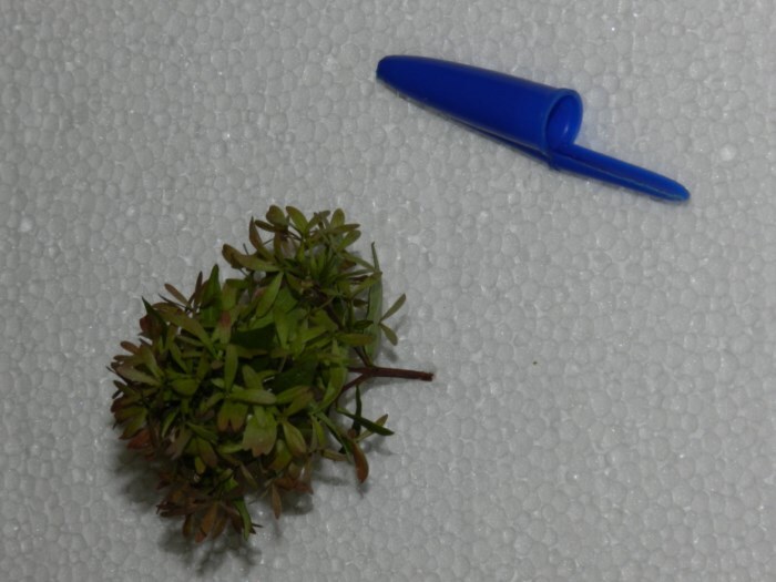

De camino a casa en una finca cercana me he encontrado un curioso arbusto ornamental, de hecho en la citada finca hay 100 al menos con su riego por goteo, que tiene unas hohas minúsculas para lo que estamos acostunbrados.
La pregunta es como podríamos conservar esas hojas (en pequeñas ramas) para usarlas en nuestros árboles
Ya se que una solución es ponerlas a secar separarlas de sus ramas y "pegarlas" a nuestro árbol, pero lo que me gustaría es aprobechar directamente el pequeño cogollo para insertar directamente en el árbol.

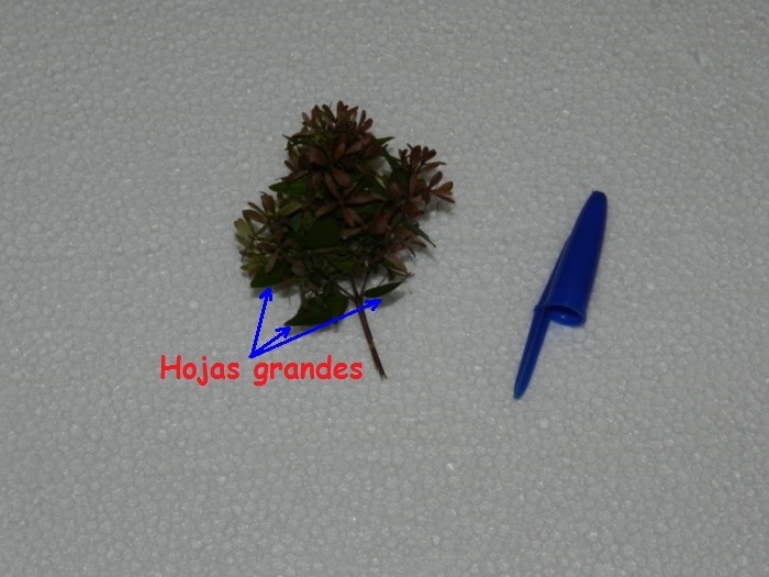

En el cogollito de hojas hay algunas hojas mucho mas grandes que habría que eliminar previamente con tijeras de manicura
A ver si alguien aporta ideas de como conservar las hojas en sus propias ramas

Ata con un cordón cada ramita y cuando las tengas todas cuélgalas en un palo boca abajo, vas metiendo en un pozal o en otro cacharro, que te entre la rama, en agua con pegamento de colocar papel en paredes, que es suave, más barato y transparente, las dejar secar y en un tronco de arbol seco vas pegando con silicona caliente y transparente rama po rama según tu gusto, cuantas mas ramas mejor será el árbol, osea más tupido, espero haberte ayudado.
Si al secarse el pegamento queda un poco fuera de las hojas, lo mojas esa parte y lo puedes quitar, sin estropear el resto de la rama.
A fiestas le gusta esto.
Segovia
Habrá que probar a ver qué tal me sale. Muchas gracias por compartirlo.
Parla City, Madrid, España
Gracias, Laica y Miguel (paisano) voy a recoger ramitas para realizar este proceso, ya os contaré como resulta
Lo combinaré con uno a base de laca-barniz en spray a ver cual resulta mejor de los dos
