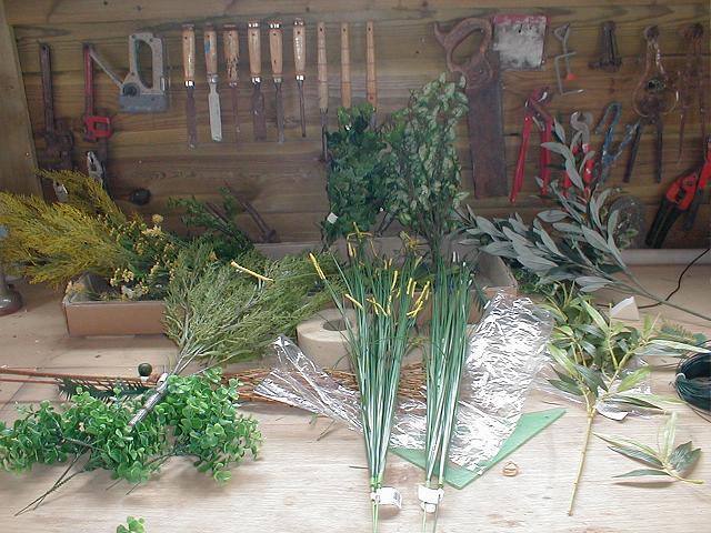

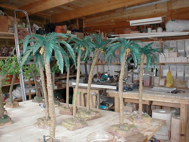

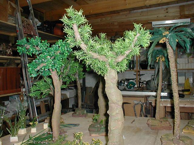

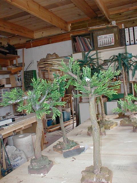

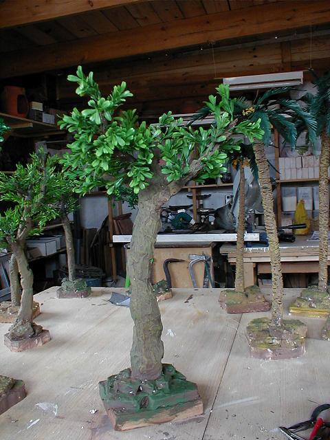

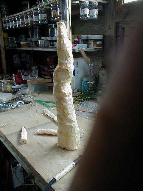

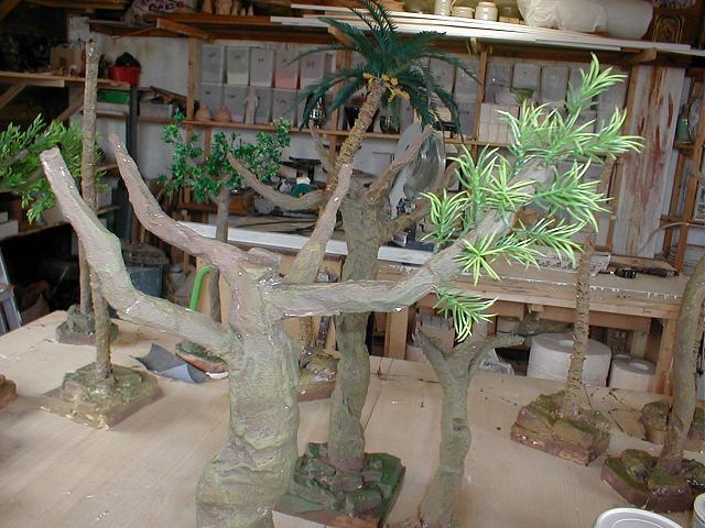

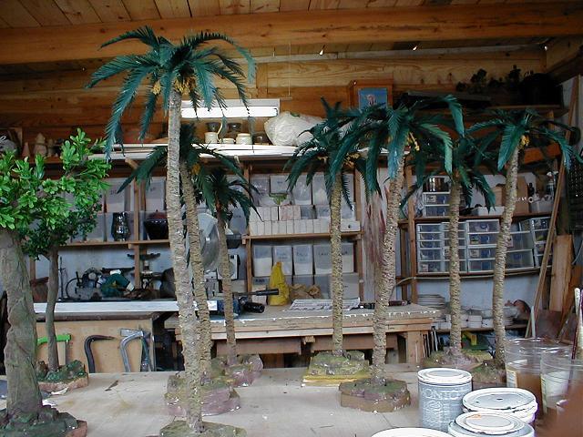

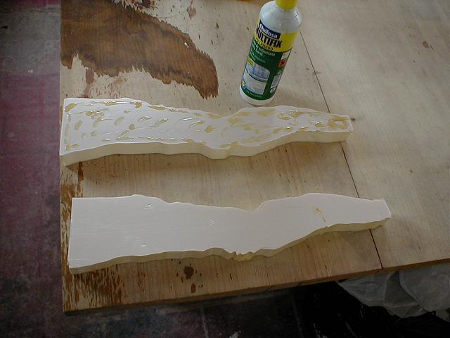

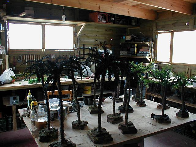

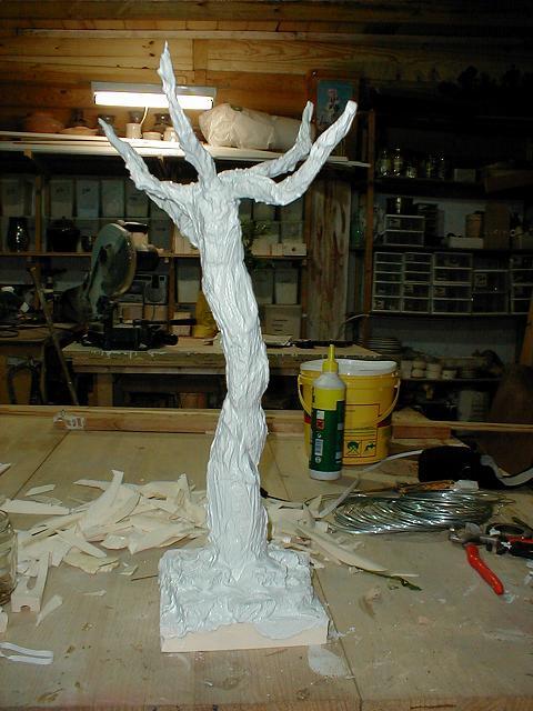

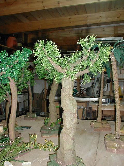

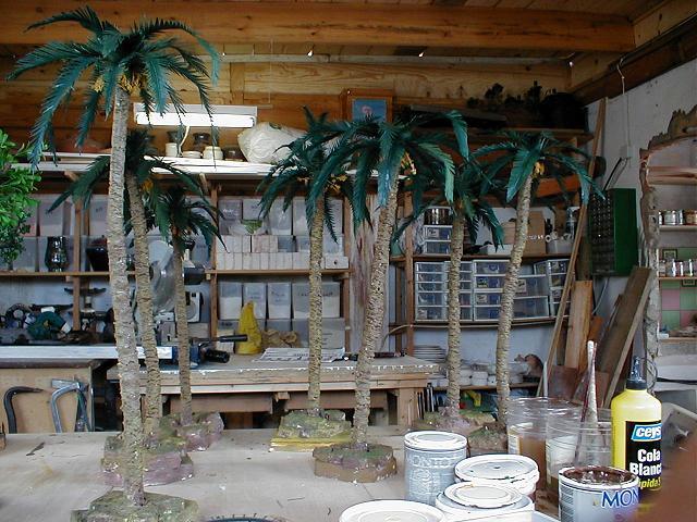

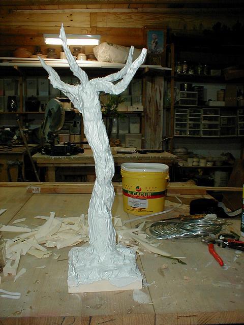

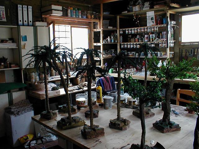

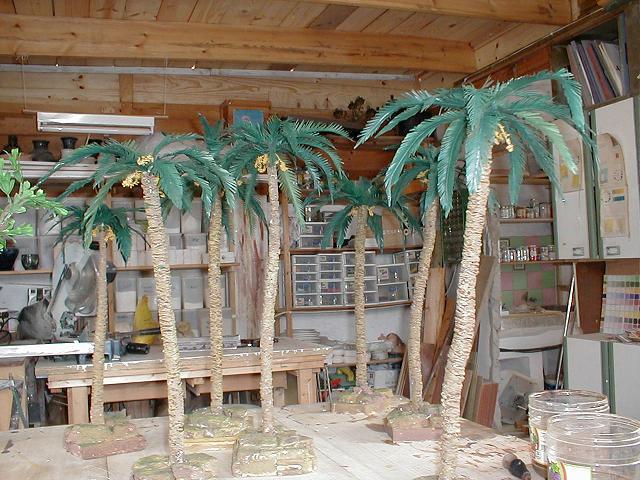

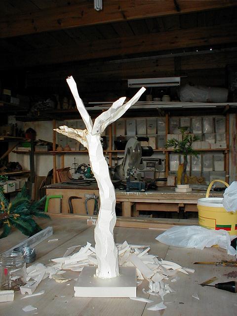

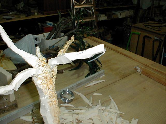

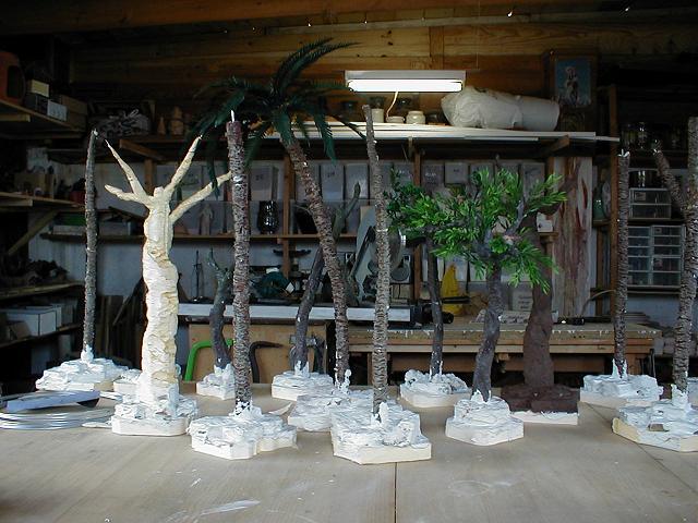

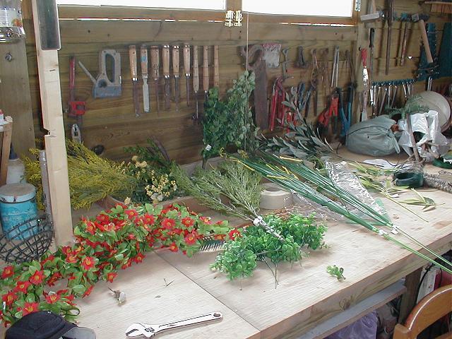

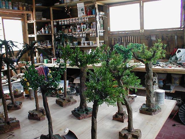

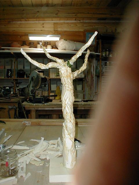

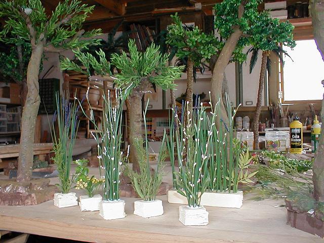

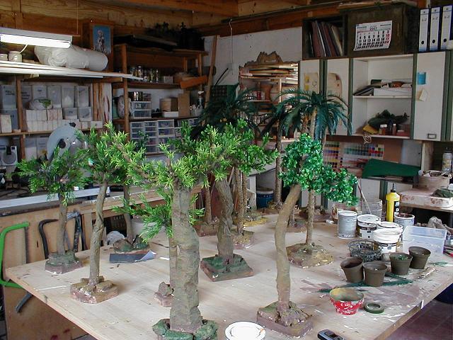

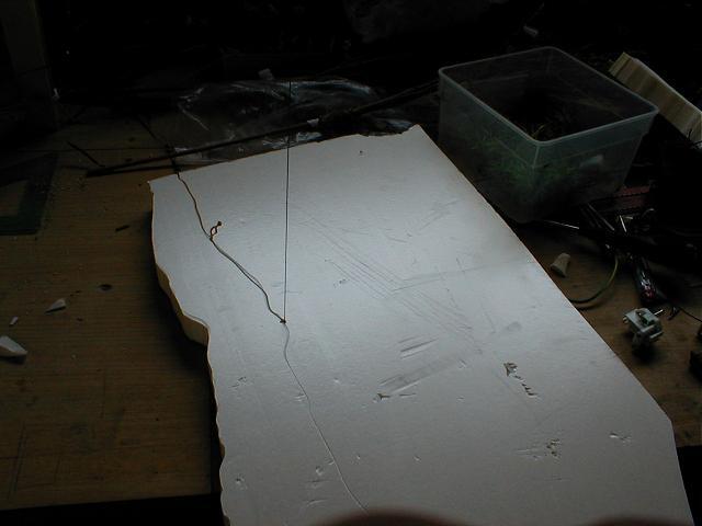

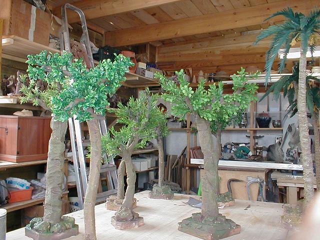

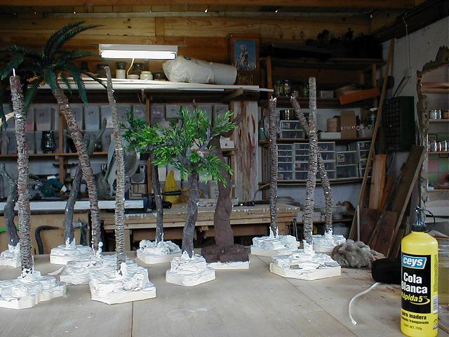

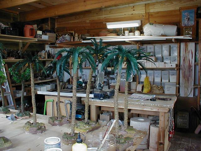

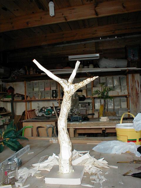

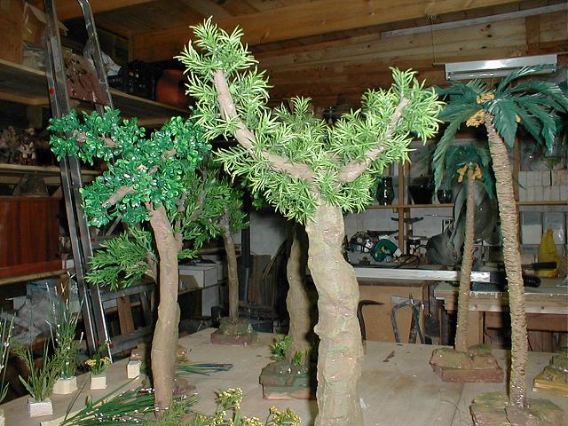

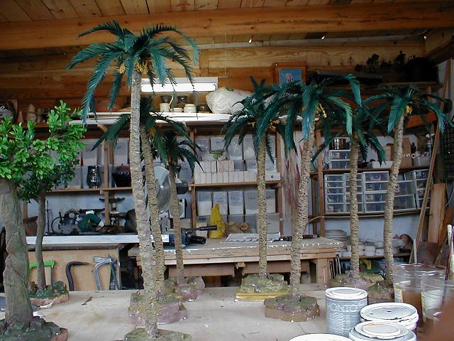

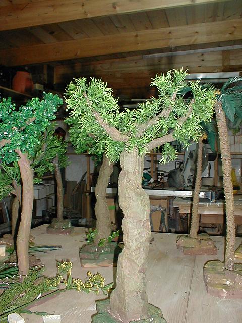

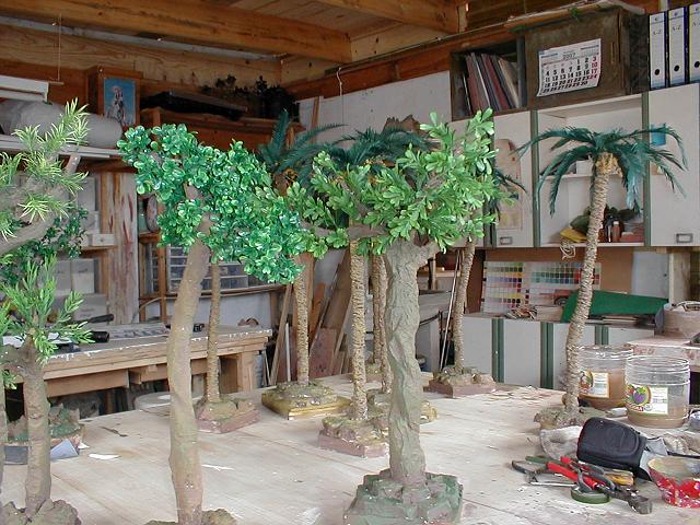

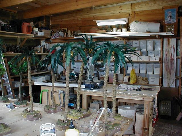

Aqui os pongo algunos arboles que me he hecho para el belen de este año, estan hechos de porexpan de 3 cm. de grueso.- Primero corto  las formas que he dibujado en la plancha, corto dos partes y las pego con cola especial de porexpan que lo suelda,a continuación corto las ramas y tanto al tronco como a las ramas les meto un alambre grueso por medio con idea de darle mas fuerza, el alambre de las ramas se introduce en el tronco al pegarlo; seguidamente con el soldador voy dandole forma, a continuacion le doy pintura de revestimiento de fachadas para darle mas consistencia, luego pinto a color y voy colocando las ramitas de plastico, que como podreis ver, he comprado una variedad en los de todo a cien; a estas ramitas le coloco un alambrito y las voy pinchando en el arbol. Vereis algunas fotos que tienen plantas pequeñas para hacer juncos y matojos bajos.
Los pies de los arboles tienen piedras para hacerles contrapeso, estas piedras estas pegadas con la pintura de revestimiento de fachadas.
Esto es a groso modo, luego ire perfeccionando y dandole detalles a todo, pero he hecho estas fotos para que las veais y os entretengais en haceros vuestro arboles y palameras.
Si quereis mas detalles preguntar.-

Me gusta tu idea de usar porexpan en los troncos... más de uno la copiaremos sabes.
Estas haciendo un "bosque" precioso... aunque si me permites te voy a dar un pequeño consejo... haz los árboles más frondosos... ponles más ramitas vamos... te quedarán mucho mejor de lo que ya están.

Nada de lo que estoy presentando esta terminado, falta mucho para Navidad, lo que ocurre es que estoy investigando diferentes formas de hacer estas cosas. Según vas practicando en el trabajo te vas dando cuenta de que se puede hacer de otras formas e incluso con otros materiales. Cuando se acerquen las fechas los retocaremos.
De lo que yo voy haciendo lo explico a los demás y seguro que alguno saca otra forma mejor de hacerlo y así vamos perfeccionando nuestros trabajos, al menos esa es mi intención y deseo, mostrar lo que se y aprender de los demás.
Os confieso que mi debilidad en los trabajos es la pintura, gasto mucha y le doy muchas manos hasta que mas o menos consigo lo que quiero.

pues que voi a decirte que no sepas de tus magnificos trabajos...me han encantado las palmeras, le das mucho realismo al hacerle el troco tan alto.
!!y los juncos!!! genial idea... simples plantas de plastico, a las que belenista les dá otra función..las corta, se les fabrica una base, sus piedras....estupendo!!!

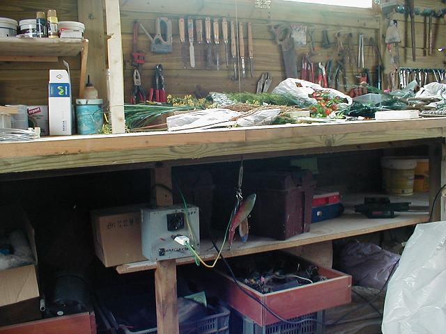

Por cierto, muy buena idea esa de ahorrar espacio y tiempo, esos botes de cristal pegados por la tapa en la estanteria(3ª foto)...!!!eres un monstruo!!! jejeje

Estos arboles y palmeras son para figuras grandes, si se hacen un poco mas pequeños salen mejor ya que las ramitas que hay en el mercado son mas bien cortas y en arboles grandes quedan reducidas las copas de los mismos. Para figuras de 12 serian muy buen tamaño ls ramitas.

Berrueco, para hacer estos arboles no hace falta ningún taller grande, con una mesita es suficiente, un cutex y cola para pegar el porexpan y manos a la obra. Luego te pasas por las tiendas de todo a cien y compras plantas pequeñas de plástico y luego a trabajar con la imaginación.

Yo también he realizado algún que otro árbol con porex y si me lo permites te aconsejo que para que quede una copa mucho más aparente a las ramas que salen de tu tronco principal añadeles mas ramas pequeñas hacia arriba y hacia los costados.No te preocupes por las uniones ya que luego las puedes disimular facilmente con un poco de vegetación triturada y pegada al árbol a modo de vegetación.Es muy laborioso,ya lo sé pero el resultado es realmente espectacular.Un saludo amigo.
