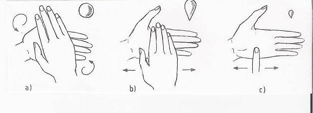

Con un poquito de masa hacemos una bolita con el cuenco de las manos (a.).Colocamos la bola en el borde de la palma de la mano izquierda y con la mano derecha, situada de forma perpendicular, alargamos la bola hasta tener un cono (b.).Si nuestra bola es muy pequeña, haremos el cono sólo con la yema del dedo índice de la mano derecha (c.)

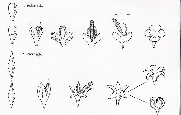

A partir de dos conos: achatado y alargado, se pueden hacer distintas flores.
Con las tijeras de bordar, damos tantos cortes como pétalos queramos, desde la punta hasta el centro del cono, cuidando que todos sean iguales.
Para abrir los pétalos y aplastarlos, vamos apoyando cada pétalo contra el dedo índice de la mano izquierda y con un punzón de plástico, poniendo la punta en el centro de la flor y sin moverla, hacemos rodar el punzón de izquierda a derecha, hasta que los dos laterales del pétalo queden aplanados por igual. (1.).
Para hacer pétalos alargados y estrechos, ponemos el punzón en el centro y apoyándonos contra el índice, inclinamos el punzón hacia atrás. (2.).
La parte inferior del cono se corta con las tijeras para darle el largo que nos guste, se pone un poco de cola y la introducimos en el cáliz que lo habremos hecho igual, pero cortando solo cinco sépalos en un cono alargado más pequeño. Se modela un poco la punta, para darle forma de cáliz y se deja secar.
