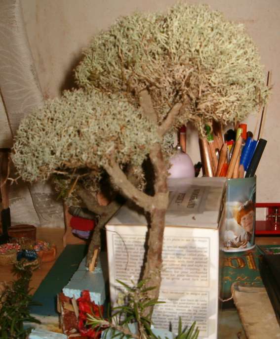

Hola:
Te adjunto un enlace en el que se explica una ténica para hacer árboles de gran tamaño y con un aspecto tremendamente realista
http://www.games-workshop.es/warhammer/elfos_silvanos/hobby/practic...
Hasta el momento he hecho cosas más modestas pero utilizar como troncos ramas reales y como copas musgos o líquenes da muy bueno resultados. Espero que te sirva de ayuda.

2/12/2006 20:49
Muchas gracias por el enlace. El resultado es muy muy realista, y dura mogollón. Saludos
