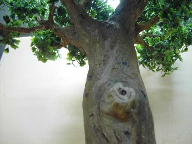

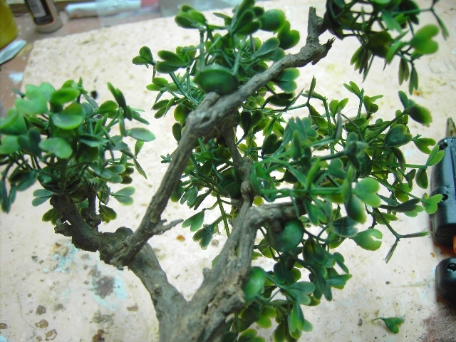

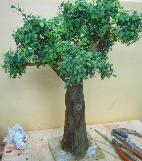

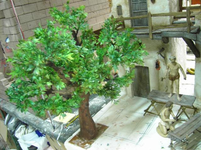

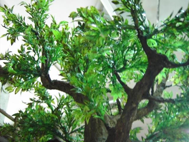

  Hola, ayer pasé por los chinos y encontré un tipo de vegetación que me gusto para un árbol, tanto es así que hoy me he puesto manos a la obra y hace un rato que lo he terminado, bueno...no del todo, aún faltan retoques como, rayar el tronco, retocar ligeramente de pintura y algún otro extra.
No he sacado paso a paso porque de esto ya está el foro suficientemente documentado.
(PICT7936.JPG)
(PICT7938.JPG)
(PICT7941.JPG)

4310
pueblecito de sevilla
14/10/2012 23:38
que bien te quedo y muy bonito y bien hecho felicidades,,
251
Caracas, Venezuela
15/10/2012 16:46
Me gusta el color de las hojas da sensación de frescura. Muy lindo, ¿el troco es de porex?
3949
15/10/2012 18:34
El tronco lleva una estructura metálica de alambre grueso y la envuelvo con tela metálica de gallinero, quedando esta ligeramente holgada, para después inyectar poliuretano en spray, que una vez seco, moldeo y recorto el sobrante, seguidamente le aplico una capa de yeso controlado, el cual me da opción a trabajarlo tranquilamente.

15/10/2012 19:32
Un trabajo impecable, con una técnica poco común ¿ I+D ?. Ahora bien, yo intentaría apagar ese tono perejil de las hojas que parece más de una planta que de un árbol, al menos en mi opinión, y te propongo la siguiente forma, haces una especie de barbotina con arcilla y agua (una papilla espesa), le añades cola blanca de carpintero, pigmento tinte marrón y/o amarillo y pintura acrílica verde-pino (sin hacer la mezcla demasiado homogénea en cuanto a colores, para que haya más matices), la aplicas con una brocha blanda y esperas que seque porque tanto los colores como la textura varían. Si quieres, haces una prueba y sino te gusta pues a dejarlo así, que también está muy vistoso y alegre.
Un abrazo artista.
3949
15/10/2012 20:51
Hola Luís, en el color llevas razón, no es el apropiado, sin embargo me gustaron las hojas porque se salen un poco de la siempre vista hoja redonda que, aunque no queda mal, se hace muy repetitivo el mismo tipo de árbol. Ahora bien, te aseguro que voy a probar tu pócima, aunque alguna vez he probado a repintar las hojas -más que nada por matar el brillo- y no me ha resultado muy satisfactorio, la única pintura que agarra bien es la sintética.
Con unas hojas que me han sobrado intentaré poner en práctica tu consejo.
Un millón de gracias amigo.

16/10/2012 23:17
me gusta mucho, vas hacer algo para que no se note tanto el plastico??????
Vale, ya he leido la pocima de Luis ,muy interesante
Modificado por Memen 16/10/2012 23:19
16/10/2012 23:39
Jose, el árbol esta genial me gusta mucho el tronco sobre todo el color que le has dado y en cuanto a las hojas usaría la pócima de Luispo. saludos
251
Caracas, Venezuela
17/10/2012 02:10
J. David - 15/10/2012 12:34
WAOOOO.... me gusta tu tecnica, gracias por tu explicación, me parecer genial y se ve muy bien. Felicitaciones. He visto lo de las hojas, tambien funciona bien con un pulverizador en las hojas de quitaesmalte y luego las tonalizas con sombras de ojos de tonos verdes y marrones aplicadas con el pincel humedo. Es cuestón de probar. Todo es aprender e innovar, pero dejale algunas (las más superiores) claritas, bueno es mi opinion nada mas, solo ideas.

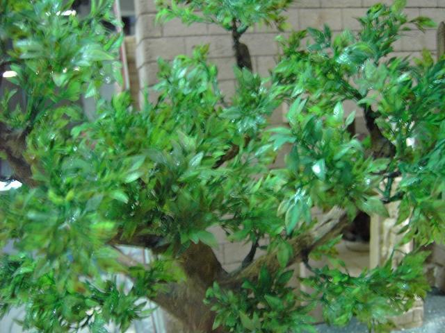

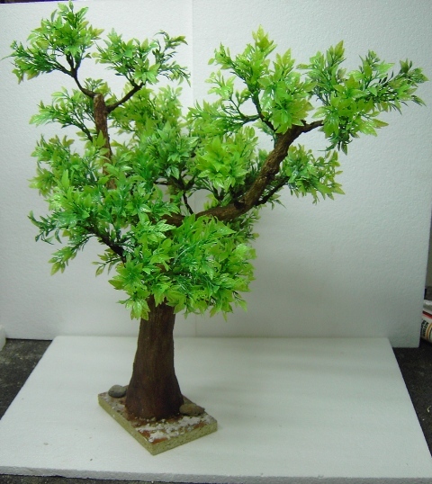

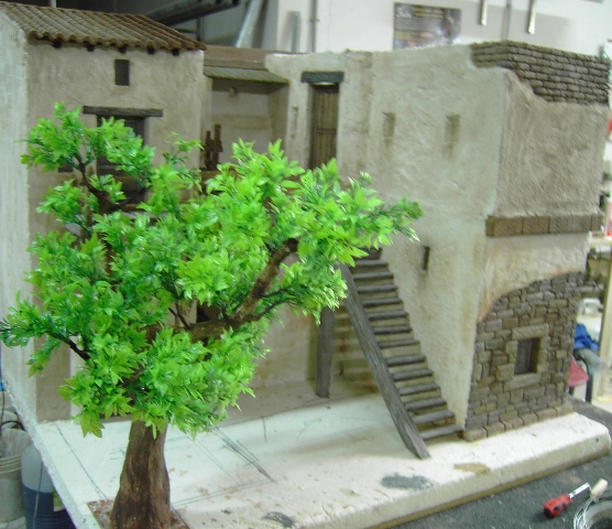

Acabo de llegar de Benidorm de visitar junto con Aguador y Jaima a Paco y Juani Moreno, hemos podido admirar el espectacular belén que Juani está realizando, bueno....con la boca abierta nos hemos venido. La cuestión es que he llegado peleón y me he puesto manos a la obra con la pócima de Luispo....eso es, en las fotos no sé si se apreciará el cambio, pero a mí me gusta, en vivo ha ganado bastante.
Quiero dar las gracias a mi amigo Luís (Luispo) y debo reconocer que es un fenómeno.
Un abrazo.

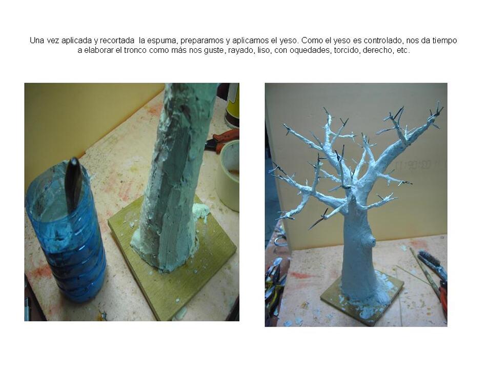

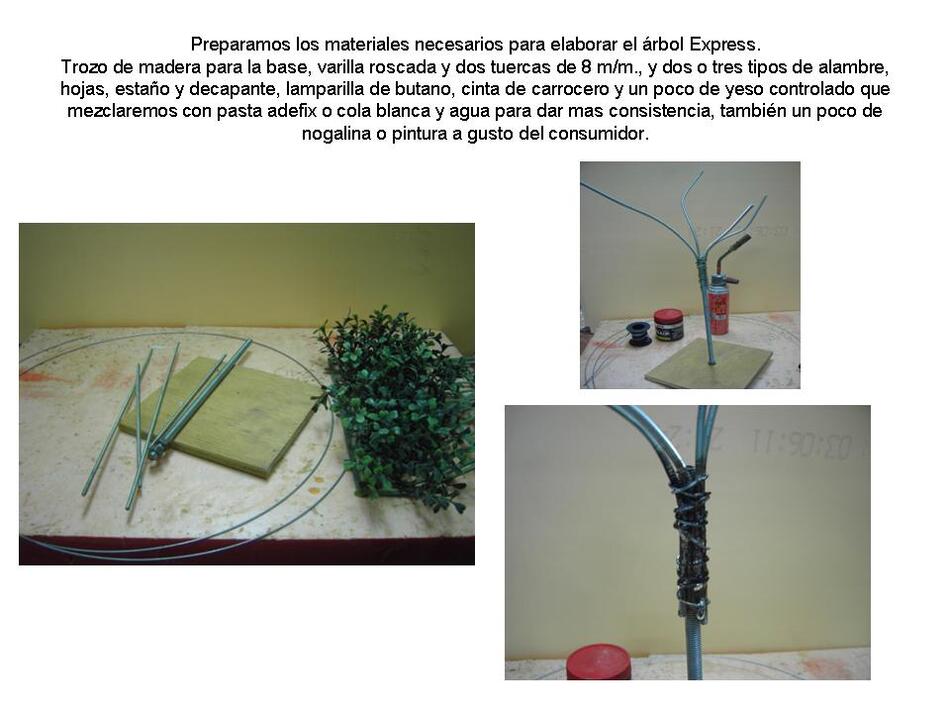

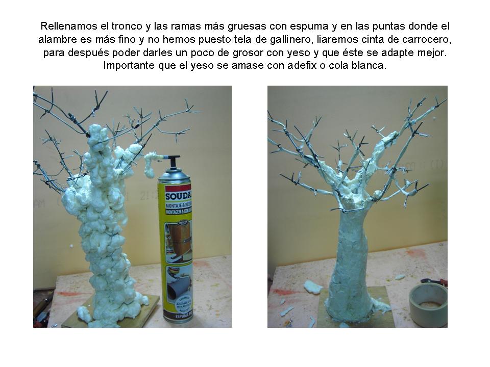

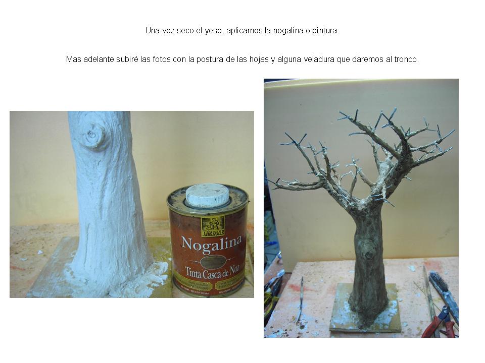

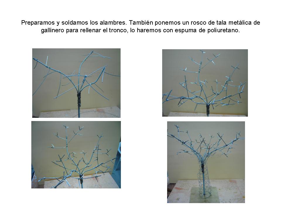

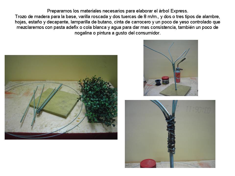

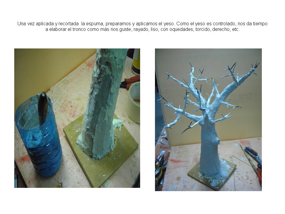

Ahora que tengo un poco de tiempo os voy a subir una improvisación de como hago yo los árboles. Cuando abrí este hilo eran malas fechas, estábamos en los montajes y no me dio tiempo a preparar nada. Existen infinidad de formas para hacer árboles y esta no deja de ser una más.
(Preparamos los materiales.jpg)
(Preparamos y soldamos los alambres.jpg)
(Rellenamos el tronco.jpg)
(Una vez aplicada y recortada la espuma,.jpg)
(Una vez seco el yeso.jpg)
Adjuntos Preparamos los materiales.jpg (77KB - 161 descargas)
Adjuntos Preparamos y soldamos los alambres.jpg (58KB - 192 descargas)
Adjuntos Rellenamos el tronco.jpg (84KB - 174 descargas)
Adjuntos Una vez aplicada y recortada la espuma,.jpg (71KB - 174 descargas)
Adjuntos Una vez seco el yeso.jpg (67KB - 197 descargas)

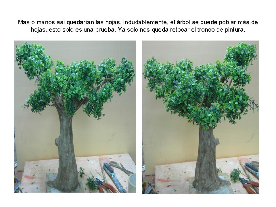

3949
26/2/2013 23:09

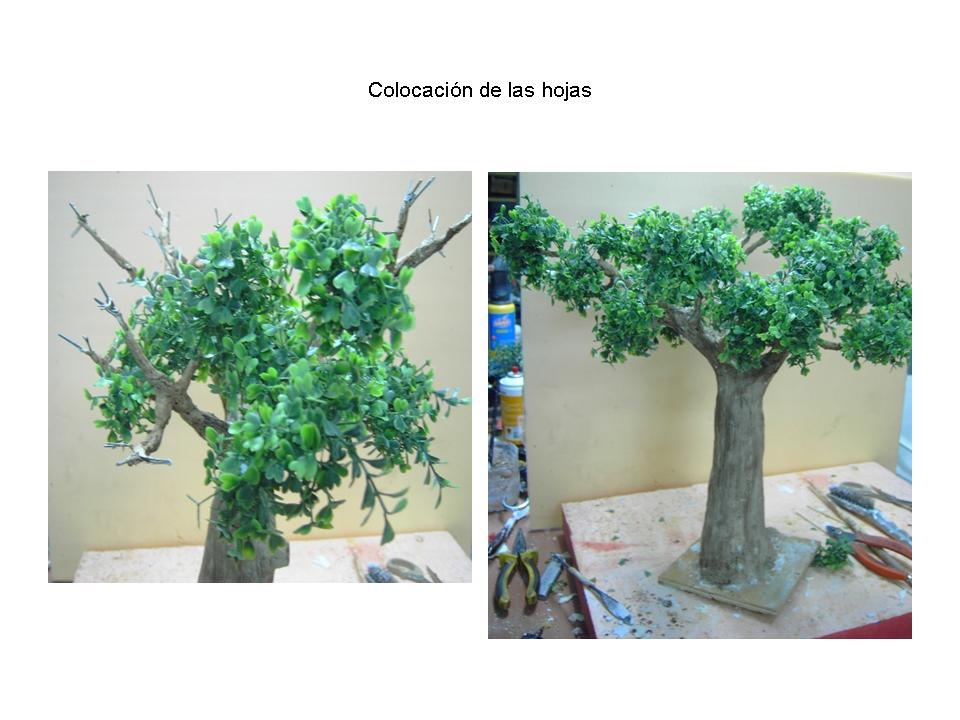

Vamos con las hojas.
(Colocaciiin de las hojas.jpg)
(Mas o manos assà quedarrÃan las hojas,.jpg)
Adjuntos Colocaciiin de las hojas.jpg (74KB - 163 descargas)
Adjuntos Mas o manos assà quedarrÃan las hojas,.jpg (97KB - 184 descargas)

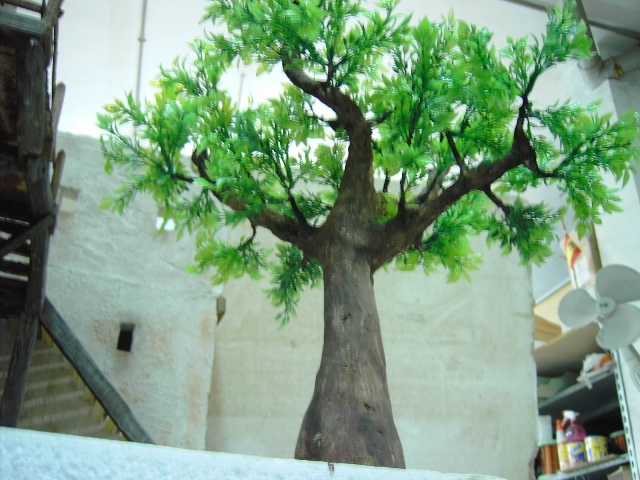

3949

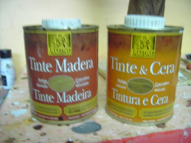

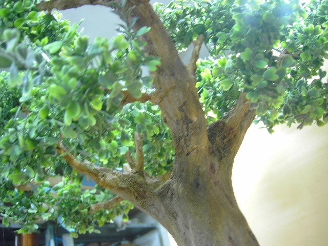

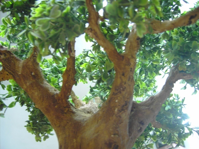

7/3/2013 09:29
Con unos tintes que tengo por aquí he intentado dar color al troco del árbol.
(PICT8315.JPG)
(PICT8310.JPG)
(PICT8312.JPG)
(PICT8314.JPG)
(PICT8309.JPG)
Adjuntos PICT8315.JPG (135KB - 172 descargas)
Adjuntos PICT8310.JPG (136KB - 179 descargas)
Adjuntos PICT8312.JPG (180KB - 161 descargas)
Adjuntos PICT8314.JPG (174KB - 173 descargas)
Adjuntos PICT8309.JPG (147KB - 172 descargas)

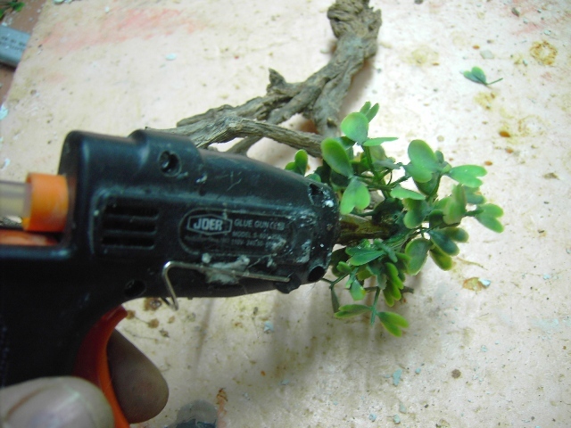

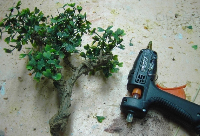

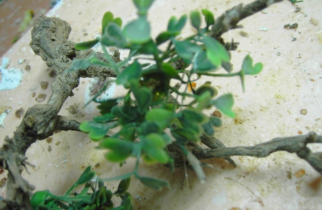

441
7/3/2013 23:38

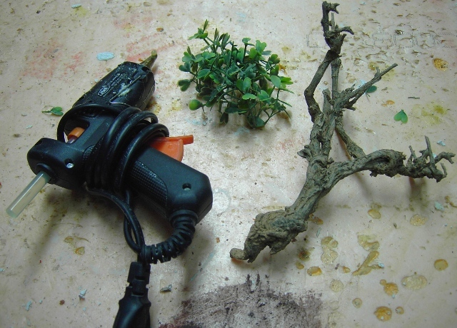

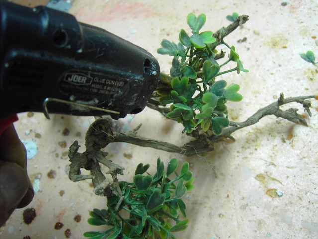

Por favor, explicación de cómo pegas las hojas que a mí se me caen todas.
3949
8/3/2013 23:47

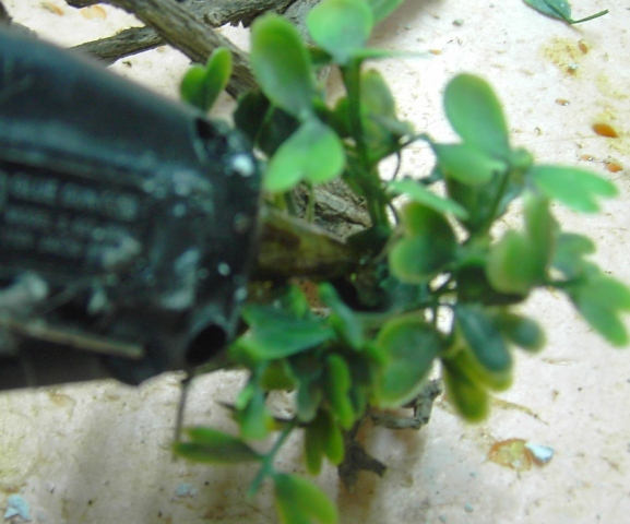

Hola Lina, con una rama seca y unas cuantas hojas que tengo por aquí, voy a intentar improvisar un pequeño árbol para que veas como lo hago, es muy sencillo, una vez hemos pinchado las hojas en la rama, pondremos un poco de silicona caliente sobre la última y eso es todo.

441
9/3/2013 13:55
Muchísimas gracias, ahora sí que lo veo bien, a ver si me sale. Gracias!!!!
