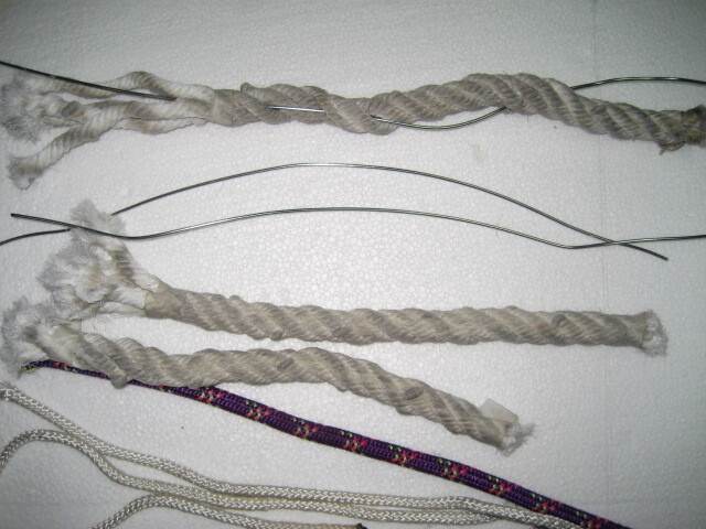

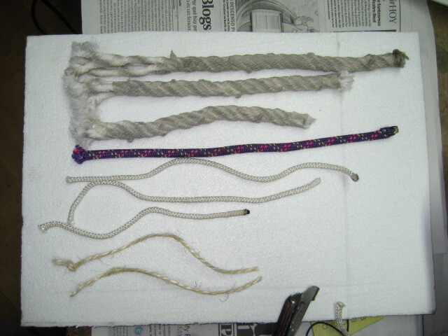

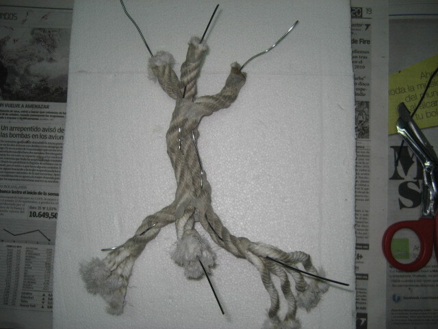

  Foto 1    Corto varios trozos de cuerdas de distintos tamaños y grosores, de una longitud adecuada al tamaño del árbol que se quiere realizar.En este caso yo las he cortado para combinar con figuras de 11 cm.Si se duda, es mejor cortarlas un poco más largas pues luego una vez unidas formando el tronco y las ramas, se podrian cortar.
  Foto 2    Corto así mismo, unos trozos de alambre de similar longitud y los entremezclo con los cabos que componen cada trozo de cuerda para dar consistencia y poder dar una primera forma al cuerpo del árbol.

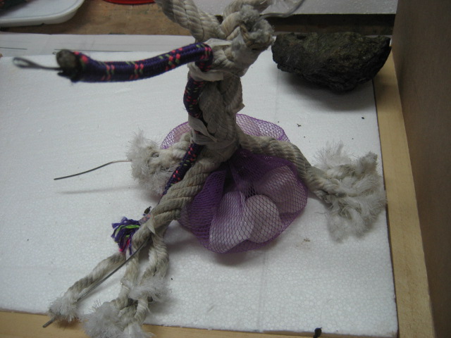

  Foto 3     Uno los distintos trozos con una tira de papel adhesivo o "celo" y trato de formar el cuerpo del árbol.
 Foto 4     Le pongo en la base una pequeña malla (de ajos) llena de piedras para que haga de base y le dé peso suficiente para mantenerse en vertical y aguantar el peso de la ramas.

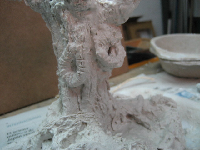

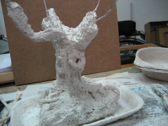

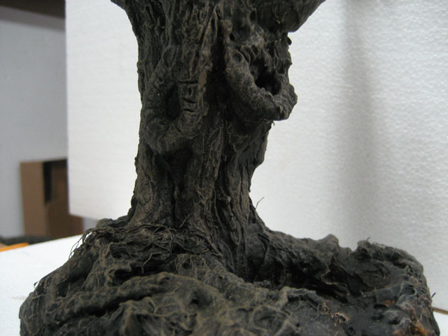

Foto 5 y 6     Cubro todo el conjunto con tiras de escayola y papilla de escayola procurando adaptarlas a las distintas cuerdas y haciendo rayas y líneas con una espátula pequeña de pintor antes de que endurezca del todo para dar textura al tronco y a las ramas.

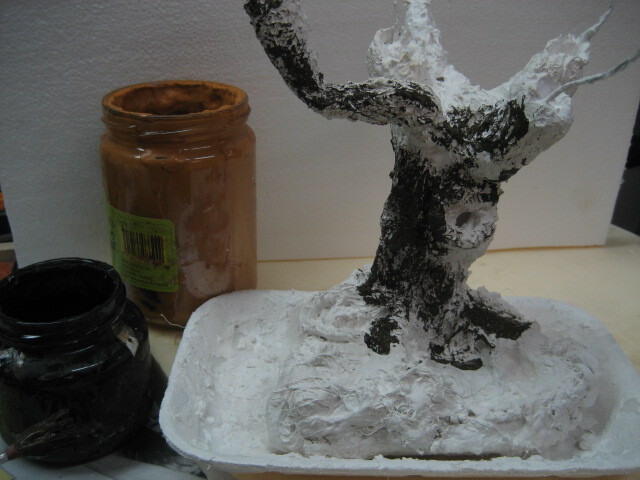

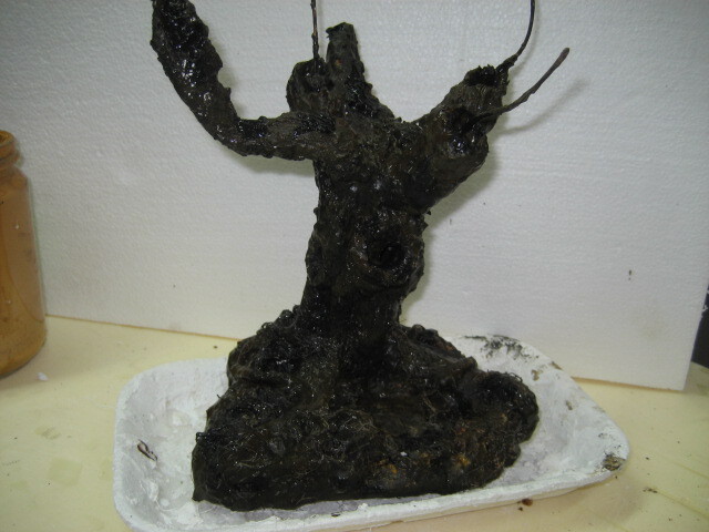

Foto 7 y 8     Color de base.Antes de pasar a la pintura y como tiene gran cantidad de escayola, le he dejado secar perfectamente durante dos dias.Uso pinturas acrílicas de las recomendadas en el foro por distintos compañeros de los que todos aprendemos (Galtxa, Emore, Carlos Marcos etc,etc)Le he dado una base de un color caqui muy oscuro formado con ocre al que sele añade negro.Y en las zonas de recobecos, negro total.

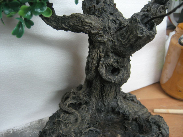

  Foto 9 y 10      Doy la primera veladura con una mezcla de ocre, negro y blanco.A "pincel seco" y con paletina.Posteriormente, doy una segunda veladura con el mismo color de la primera, pero añadiendo un poco más de blanco.

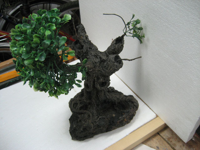

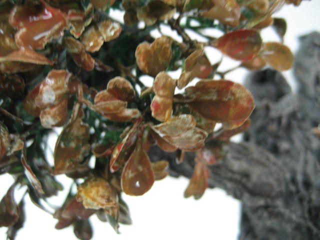

  Foto 11 y 12    Las hojas son de plástico de plantas compradas en tiendas de "bazar" sumergidas en tapaporos y una vez seca esta capa, pintadas con pinturas acrílicas con los colores que cada uno prefiera, ocres, rojo inglés, amarillo, verde etc.

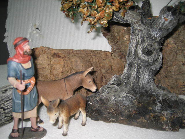

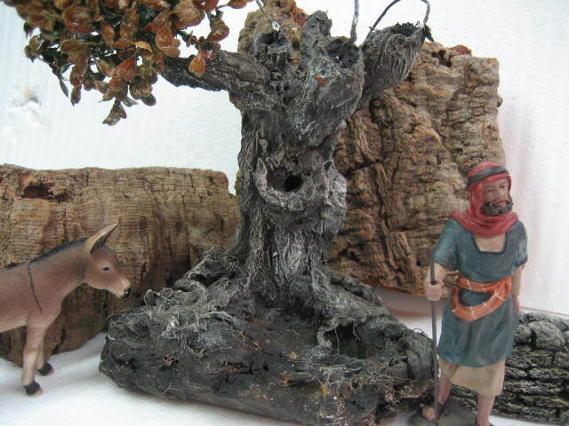

  Fotos 13 y 14   Resultado final con figuras.

  Faltaban las fotos correspondientes a las veladuras y a las hojas, que por ocupar mucho no las pude subir ayer, las he reducido y seguidamente os las pongo.
