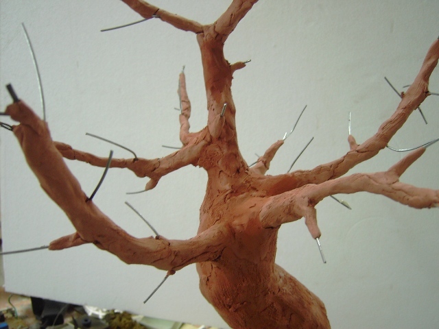

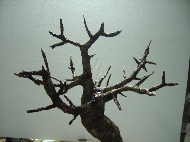

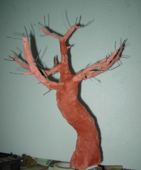

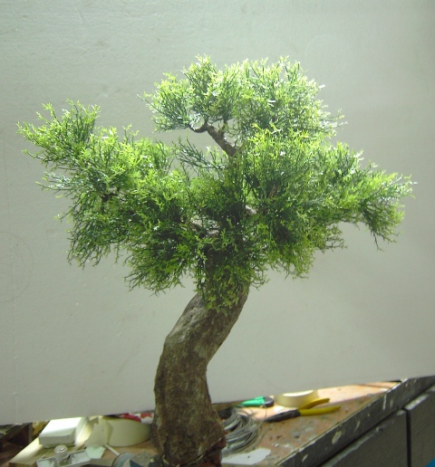

Os pongo unas fotos de un ensayo de árbol con pasta DAS, aún falta por repintar el tronco y ramas.
(PICT6514.JPG)
(PICT6517.JPG)
(PICT6520.JPG)
(PICT6519.JPG)
(PICT6521.JPG)
(PICT6522.JPG)

Respecto al árbol todavía falta arrugarle un poco el tronco, -sobretodo la parte baja- y pintarlo.

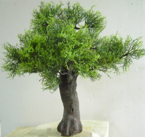

Por favor, ¿las hojas? Material, cómo, dónde, cuándo...
Trabajo impresionante, aunque estés acostumbrado a que te lo digan.

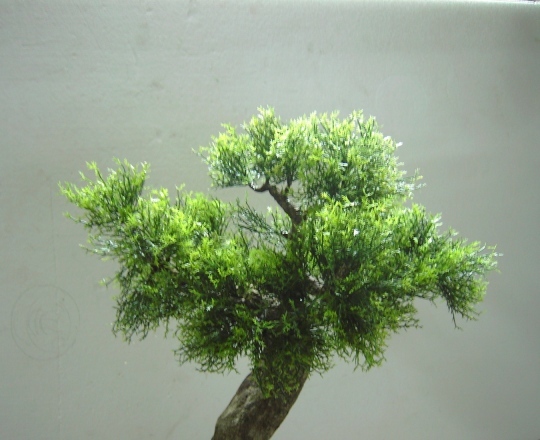

Hola David, te quedó Genial, la pasta das es un material muy lindo para trabajar, y si a eso le sumamos tu talento los trabajos siempre serán de un resultado excelente FELICITACIONES.
Si nos permites, quisieramos hacer una consulta; hemos visto que las ramas superiores son en alambre ¿el tronco principal, es todo de alambre , o es porex revestido en pasta?

Las hojas: Son una bola de adorno comprada en una tienda especializada en vegetación artificial, las hay también en los chinos.
Material: Alambre, porex, pasta DAS, pintura y las mencionadas hojas.
Como: Se trenza el alambre por el recorrido del tronco hasta la parte superior donde damos forma al ramaje, seguidamente forramos el tronco con porex, -dos mitades pegadas- con un cuter y lija vamos dando forma al tronco para después recubrirlo de pasta DAS, pintamos y ponemos las hojas.
Donde: Donde tú quieras, no ha de ser un sitio específico.
Cuando: Cuando lo tengas claro y tiempo libre.

El corazón del tronco son unos alambres trenzados que terminan dando forma al ramaje, después, el tronco se cubre con porex., dando a éste la forma deseada, más tarde se cubre todo con pasta DAS, se puede hacer con otros materiales, yeso controlado, cemento cola, etc.

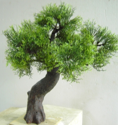

Genial J.David esta es la misma forma que yo los hago, el problema que he tenido es que la copa pesa mas que el tronco y se tumba, así que por eso decidí hacer el tronco macizo de pasta sio. Felicidades y me encanta ese follaje. Un saludo.

Gracias por tu mensaje Sereno. Dices que se tumba el árbol, yo, para que no ocurra eso, le pongo una base de madera cogida al tronco con el mismo alambre que pasa por el tronco, así se compensa el equilibrio con el volumen del ramaje.

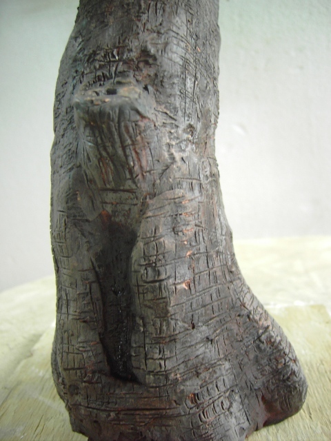

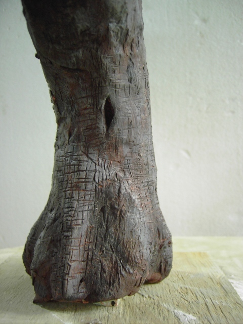

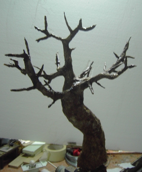

Subo fotos de un pequeño retoque en el tronco.
(PICT6525.JPG)
(PICT6530.JPG)
(PICT6531.JPG)
(PICT6527.JPG)
(PICT6528.JPG)

Genial Maestro, te ha quedado de fábula, ya pondrás el paso a paso para que nos enteremos los más torpes. jejeje

Muchas gracias Javier. Como ha sido un experimento, no he sacado fotos del proceso, pero como pienso hacer más árboles llevaré en cartera lo de hacer un p a p para torpes, jeje.

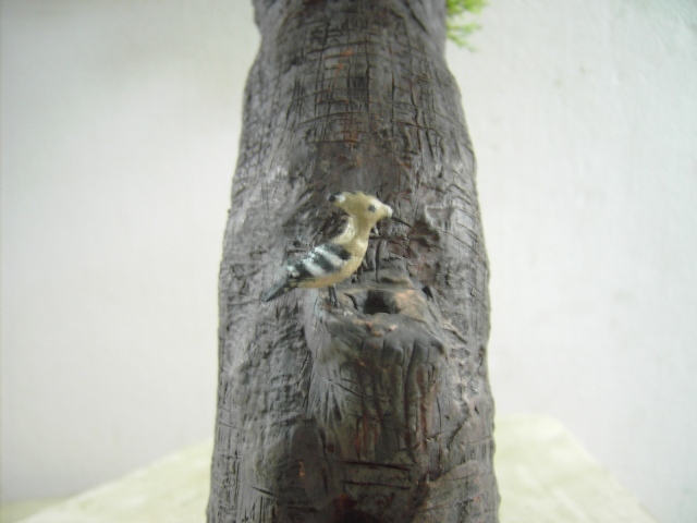

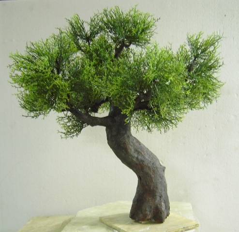

Un par de fotos más, de momento.
(PICT6533.JPG)
(PICT6532.JPG)
