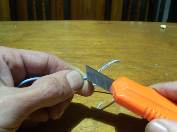

(PELAMOS EL CABLE.JPG)

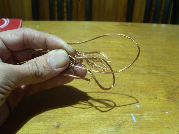

(NOS QUEDA ASI.JPG)

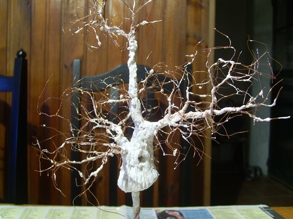

(AGREGAR PASTA PAPEL MACHE AL TRONCO Y RAMAS.JPG)

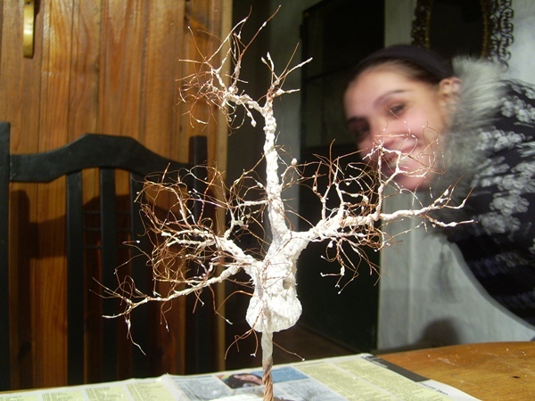

(DEJAR SECAR Y PINTAR.JPG)

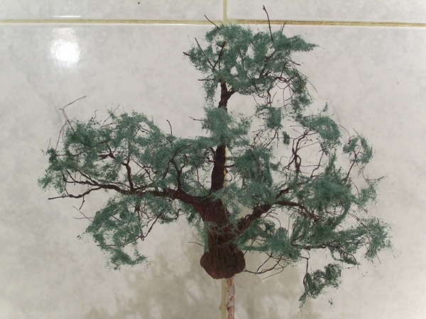

(PINTADO Y CON ESTROPAJO.JPG)

Oyeeeee os ha quedado fantastico y la "correcaminos" ha pasado muy rapido no???? jajajaja
El tronco es de porex o ya es de otro material??? sois unas maquinas.

Hola Toniato. Florencia se moría por salir en alguna foto y si vieras tooodas las que tuve que borrar por estar "figureteando" jaja. Estos niños que no dejan jugar a los padres. jaja
Ahora en cuanto al tronco, te confieso que por apurado y para que M: no venga a decirme como tengo que hacer las cosas, metí la pata y lo peor es que tuve que darle la razón

Luego de tener formado el manojo de alambres le coloqué al tronco y a las ramas mas gruesas, papel maché para lograr el ancho deseado. Dejé secar y pinté todo de marrón oscuro.
Aún falta agregarle un poco mas de follaje, darle una veladura al tronco y recortar algunas ramitas que sobresalen, pero el resultado creo que es bueno.

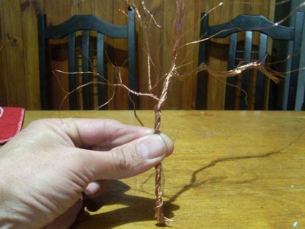

(RETORCER Y DAR FORMA.JPG)
Adjuntos RETORCER Y DAR FORMA.JPG (164KB - 350 descargas)

En cuanto a los alambres hay que partir de un buen manojo de ellos. Luego ir separando por partes y dar la forma que quieras. Si lo ves con pocas ramas, solo le agregas otro manojo de alambres y así hasta llegar a la copa. Luego con alguna pasta (porcelana, papel mache, pasta das o la que mejor manejes) le formas el ancho del tronco que quieras.
Espero haber sido claro. Cualquier aclaración quedamos a la orden
