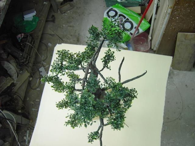

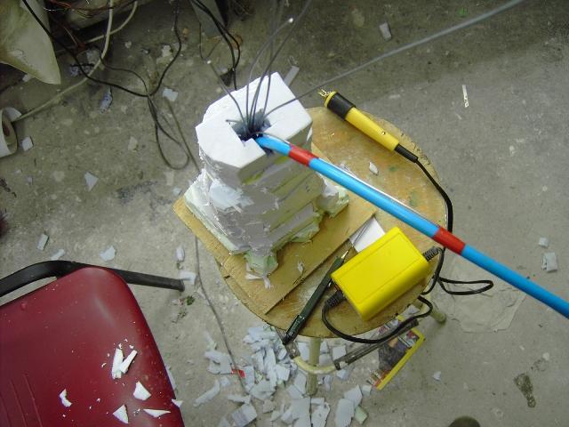

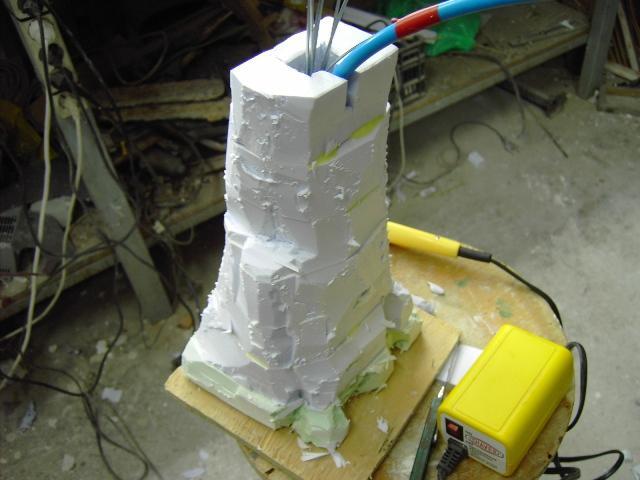

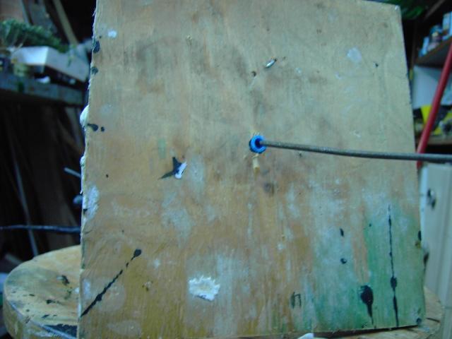

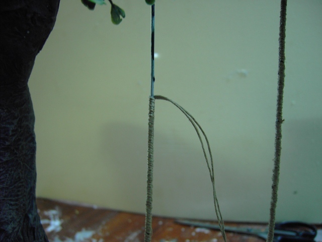

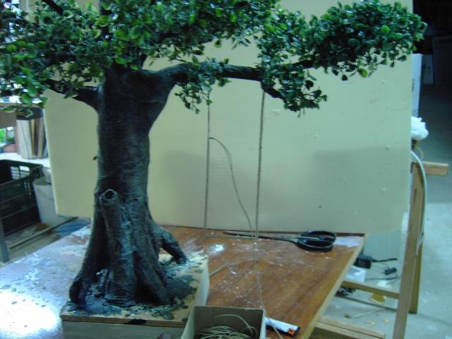

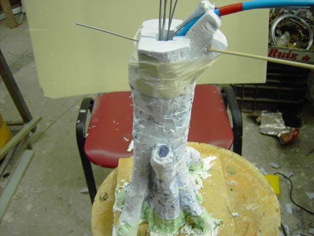

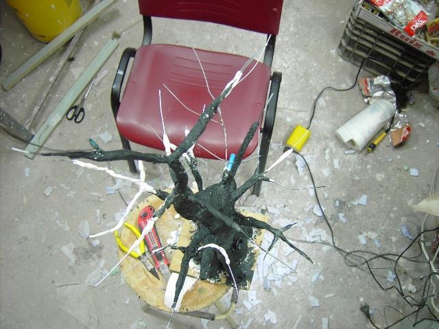

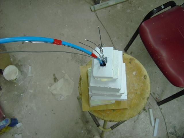

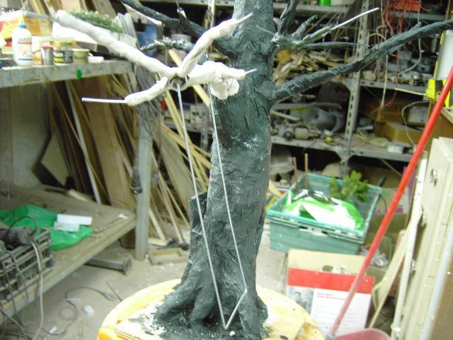

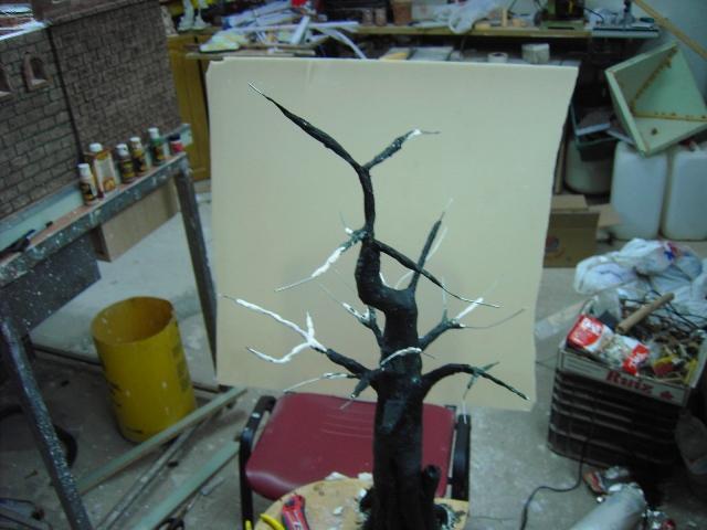

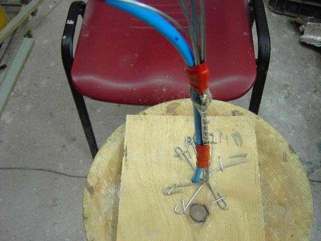

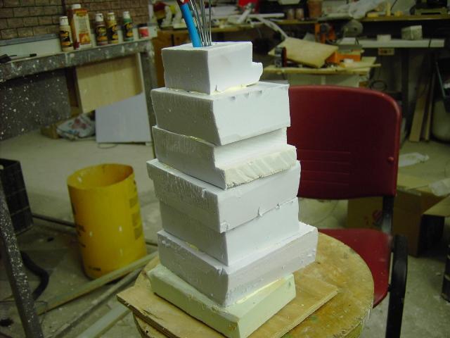

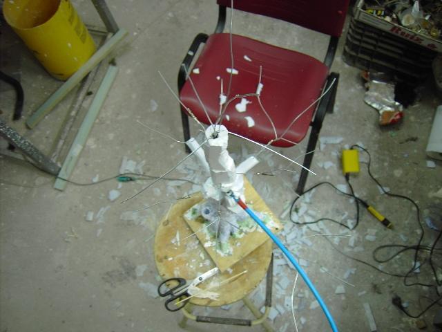

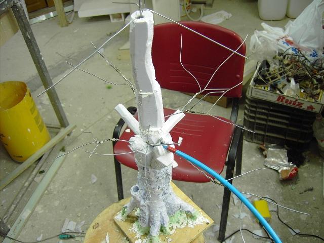

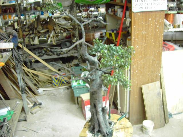

Hace ya unos días que tengo en paro este árbol con un columpio en movimiento por falta de hojas para hacerlo suficientemente frondoso y me he decidido a poner un paso a paso de su construcción. Cuando esté terminado pondré el resto de fotos para completar el paso a paso.

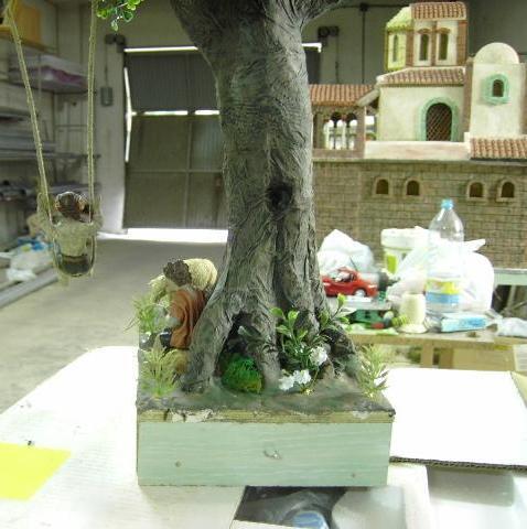

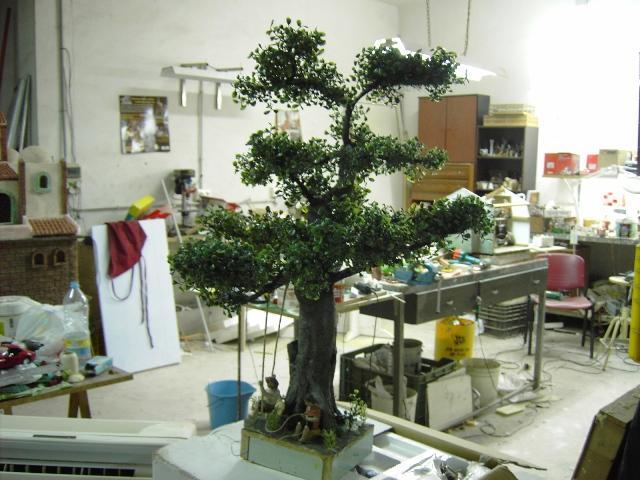

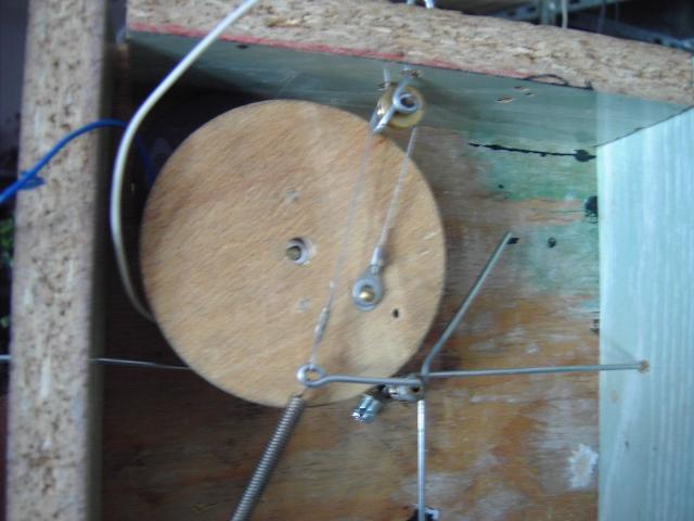

23/7/2008 23:49

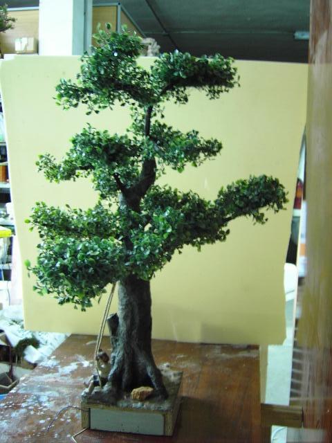

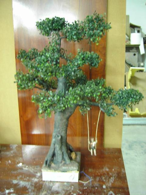

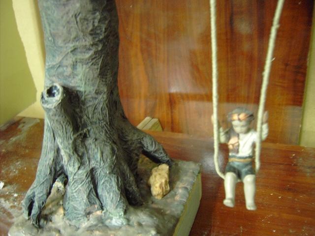

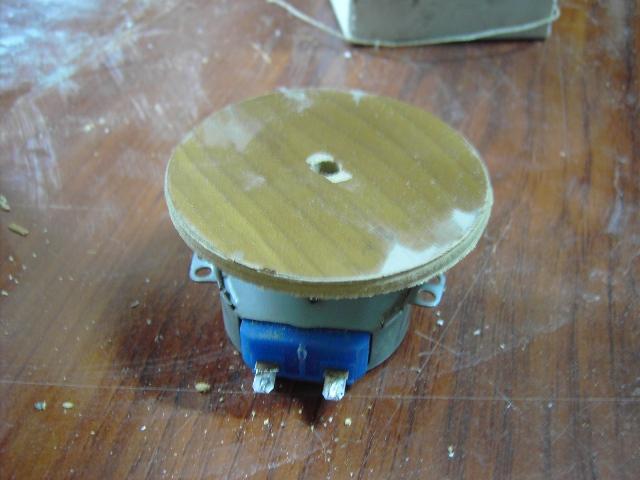

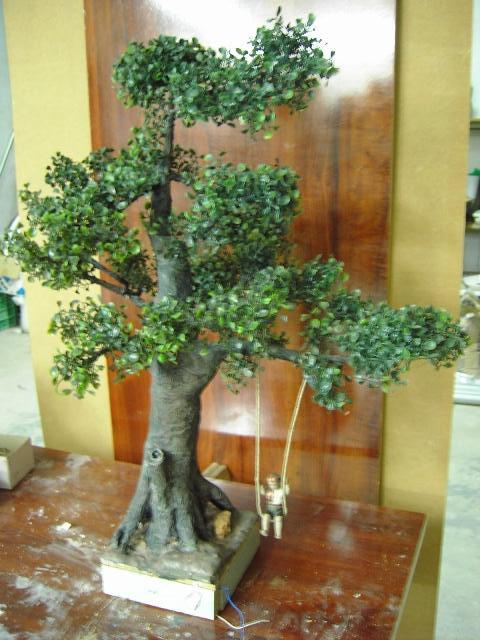

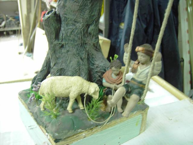

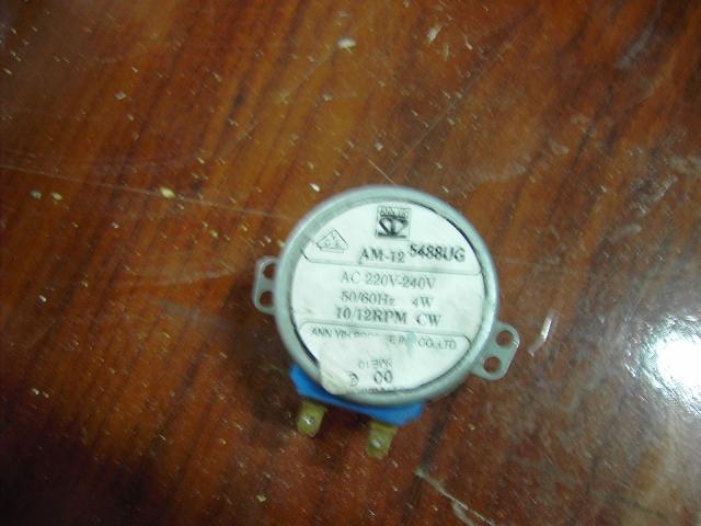

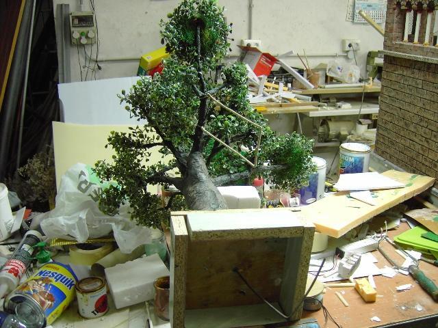

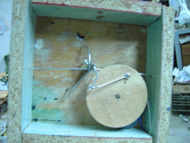

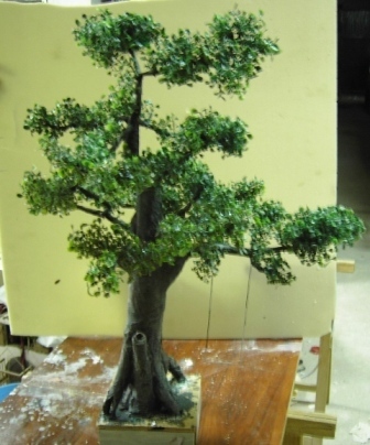

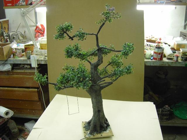

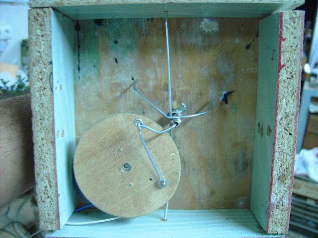

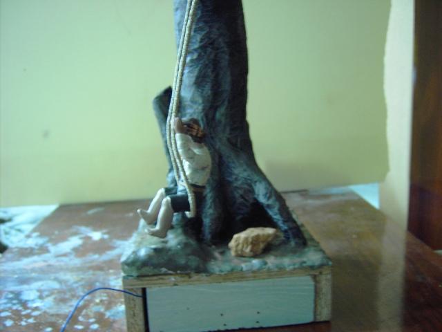

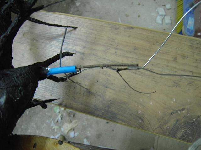

Como lo prometido es deuda, quiero saldarla. Pongo unas fotos del árbol terminado y la colocación del motor para dar movimiento al columpio. Este movimiento se puede hacer con un tirante flexible ayudado por un muelle para facilitar el retroceso, o bien, simulando una biela, este último es el más fiable y de los que menos problemas dan, bueno, pongo las fotos.

Lo que me pasa ahora es que también dá la vuelta( je,je) ,pero ya sé porqué.....y es porque yo no le hice ese cajón tan chuli para tenerlo sujeto bien firme y por eso el motor se iba detrás del columpio cuando cansaba de dar vueltas.Pero,David,yo no veo tu hilo de pescador........amossssssss,que no me aclaro con tu artilugio ( es que me he vuelto muy " torollu" ,osea requetetonta)

A saber hermanica la que liaste con el columpio y el dichoso hilo de pescar, jeje. No sé si has visto que el árbol lleva en su interior un cable de acero que es el responsable de que el columpio haga vaivén. Dentro del cajón –como tú le llamas- se aloja el motor con los bártulos necesarios –simulando una biela- para hacer girar el referido cable de acero del que pende el columpio. Ah, no sé, al final, quien se ha pedido el árbol antes, jeje, aclararse porque solo tengo uno.
