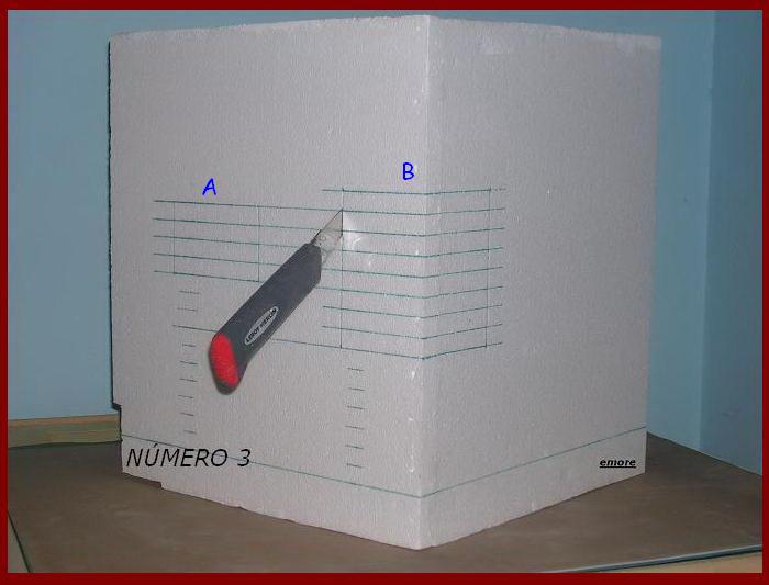

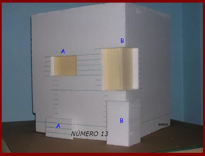

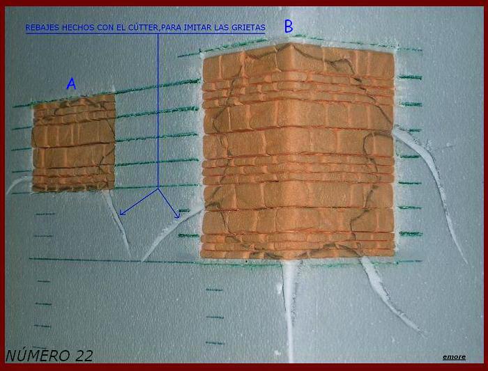

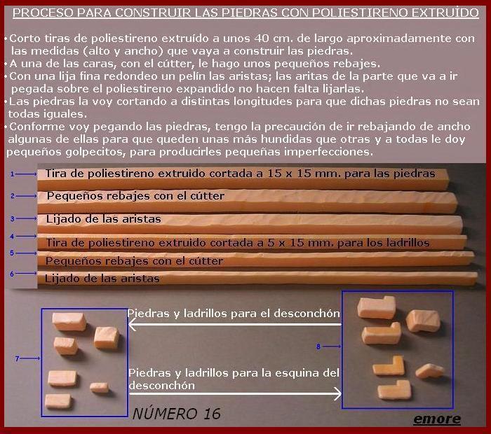

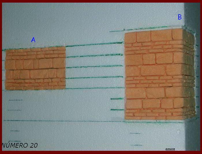

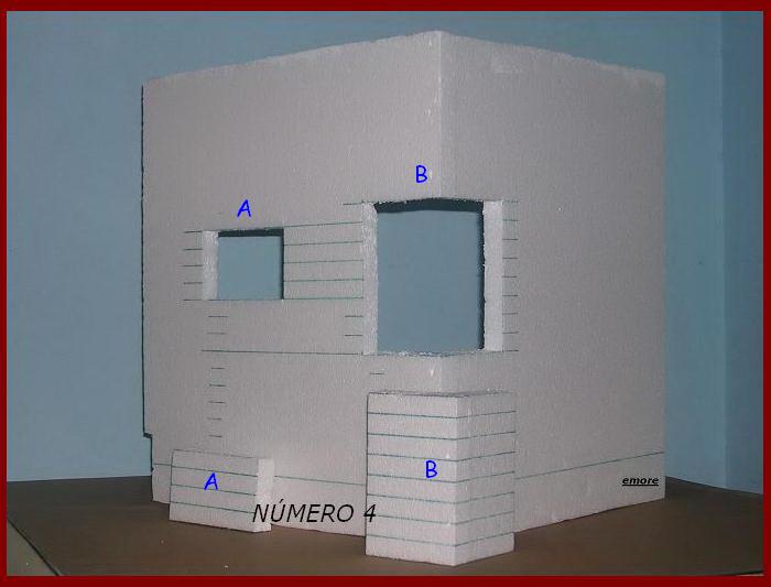

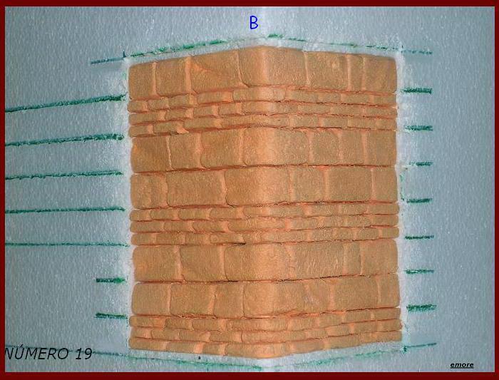

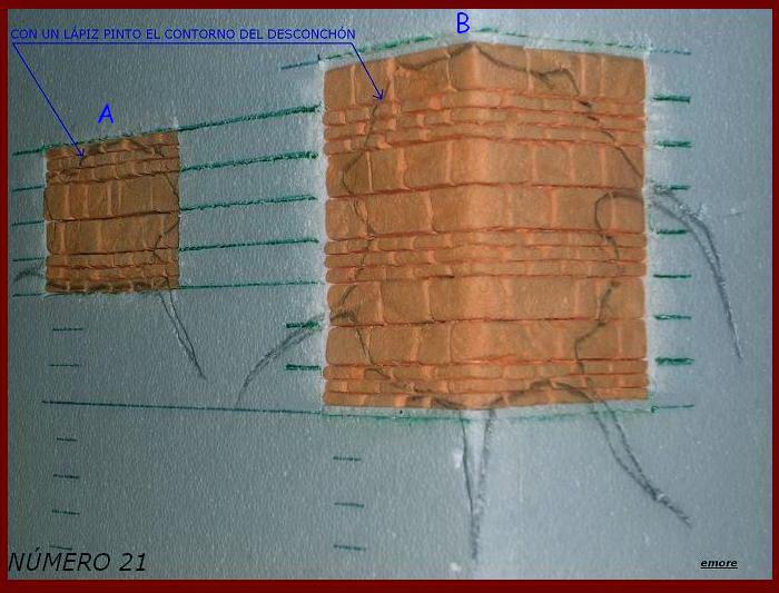

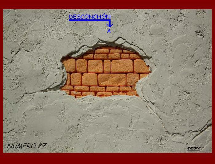

Como lo prometido es deuda, pongo el procedimiento que utilizo para construir los desconchones. En este caso voy a explicar dos tipos:
  • Desconchón A : Situado en un lugar determinado de la pared.
  • Desconchón B : Situado en la intersección de dos paredes (esquina).
Aunque los desconchones no me han salido todo lo bien que a mi me hubiera gustado, creo que como ejemplo para que veáis el procedimiento de construcción es suficiente.
Al tener el tiempo algo limitado, queda pendiente el pintado de los desconchones y de la fachada, así que aprovecharé cuando empiece a pintar las edificaciones del Belén de este año para poner un paso a paso.
Si alguien quiere hacerme alguna pregunta, no tengo inconveniente en contestarla.
Un cordial saludo.
