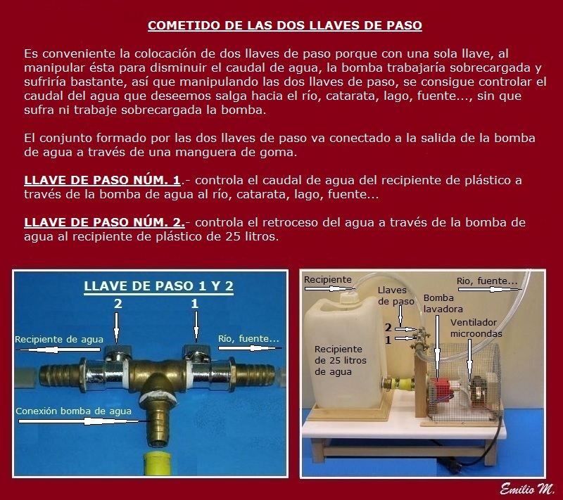

Hace muchísimo tiempo, construí un sistema de bombeo para mi Belén utilizando una bomba de agua de lavadora y nunca he tenido problemas.
Para que funcione sin problema la bomba de agua de lavadora hay que tener en cuenta lo siguiente:
  • Que durante todo el tiempo que esté funcionando, se tiene que refrigerar con un ventilador.
  • Debe llevar dos llaves de paso.
Con las dos llaves de paso se consigue lo siguiente:
  • Controlar el caudal de agua que deseemos salga hacia el río, catarata, lago, fuente...
  • Que la bomba no trabaje sobrecargada ni tampoco sufra deterioro.
Pongo una fotografía del sistema de bombeo que utilizo como bomba de agua para mi Belén.
Un cordial saludo.
(Bomba de agua.jpg)
Adjuntos Bomba de agua.jpg (222KB - 493 descargas)

Tenia entendido que las bombas de lavadora no podian estar mucho tiempo funcionando pero me alegro de que si se pueda usar. Muy buen trabajo como siempre, maestro.salud2

Espectacular amigo Emilio, me encanta la manera que tienes de presentar los trabajos, impecables y con mucho fundamento.
Ahora bien, quisiera hacer una pequeña reflexión sobre el funcionamiento de la bomba de lavadora, sin que esto se pueda tomar como rectificación de lo expuesto por Emilio, ya me gustaría ami estar a la altura de este fenómeno, como profesional y como persona.
Las bombas de lavadora están diseñadas para soportar cualquier tipo de obstrucción, tanto en la aspiración como en la impulsión, soportan perfectamente la temperatura que pueda original un largo funcionamiento, de hecho, las bombas modernas no llevan refrigeración por aire. Caso distinto sería hablar de otro tipo de bombas…..centrífugas o periféricas, etc.

Iván (PANCARO), gracias. Te comento que el año pasado estuvo funcionando durante más de cuatro horas continuadas y no me dio ningún problema, eso sí, tomé todas las medidas necesarias de seguridad, por ejemplo: Instalación eléctrica independiente; mantener el depósito de agua siempre a su nivel, reponiendo el agua que se evapora…
Amigo David , muchísimas gracias por dar tu opinión y además he aprendido con ella. Ya me gustaría a mí tener los conocimientos técnicos que tienes tú sobre muchísimos temas. Es un lujo tenerte en el foro. Un abrazo amigo.
