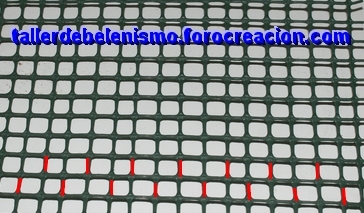

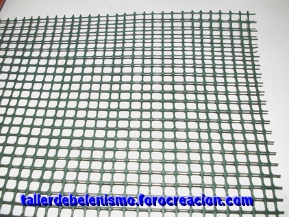

1.- La base es malla de plástico. La hay de diferentes tramaños de cuadradillo y se encuentra en tiendas de bricolaje y ferreterías.
Es fundamental escoger el tamaño de cuadradillo a las dimensiones de nuestras construcciones.

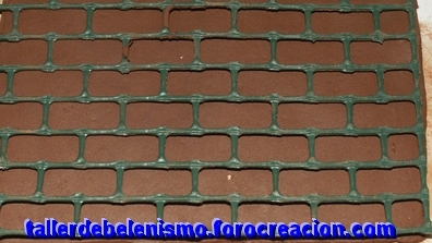

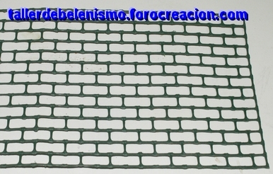

2.- Cortamos con un cúter o cuchilla de modelismo los tramos verticales (marcados en rojo) necesarios para formar un rectángulo según lo que queramos imitar.
Generalmente 1 si, 1 no......
Quitar bien las rebabas.
3.- Ya está.

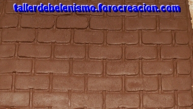

4.- Para marcar en cualquier tipo de pasta modelabre, basta ponerla encima
y presionar ligeramente con un rodillo (de cocinar, el tubo de silicona, etc.).
Si os fijáis, me he pasado con la presión, hay que presionar menos para que quede algo más tenue y no se noten tanto los trazos verticales.
5.- Se separa con mucho cuidado la plantilla y se deja secar.
Tambien vale para marcar en el porexpan utilizando igualmente el rodillo, con lo que nos evitamos el tener que estar midiendo y marcando, con rotulador o boligrafo, para luego hacer la llaga con el soldador o la lima.

Donde encuentras esas mallas. Queda muy bien y parece muy facil
303
ALICANTE
hellen , yo las compre en la ferreteria..

ay de diferentes medidas los cuadros
