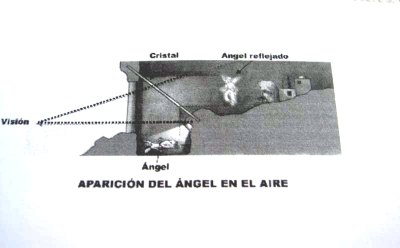

hola david, por aquí lo explicaron también con algunos dibujos:
https://foro.belenismo.net/forums/thread-view.asp?tid=165&posts=...
yo suelo aconsejar también que el cristal sea lo más fino posible, porque ambas caras son reflectantes y si es muy grueso puede dar lugar a una doble imagen del ángel. por el mismo motivo, es bueno que haya una cierta distancia entre el cristal y el ángel (si el ángel está muy cerca, los dos reflejos se ven más separados).
dependiendo de cómo sea la figura del ángel, podemos hacer que aparezca flotando en el aire o de pie sobre una superficie o rocas; si conseguimos que los pies del ángel queden bien integrados sobre la superficie sobre la que aparece, el efecto queda todavía más sorprendente.

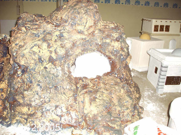

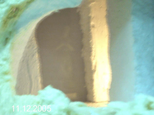

502
El mejor cristal que encontre yo después de provar muchos fue el de un portafotos de todo a 100.
Mando algunas fotografías no se aprecia mucho pero no tengo otras.
Saludos Lolapg.

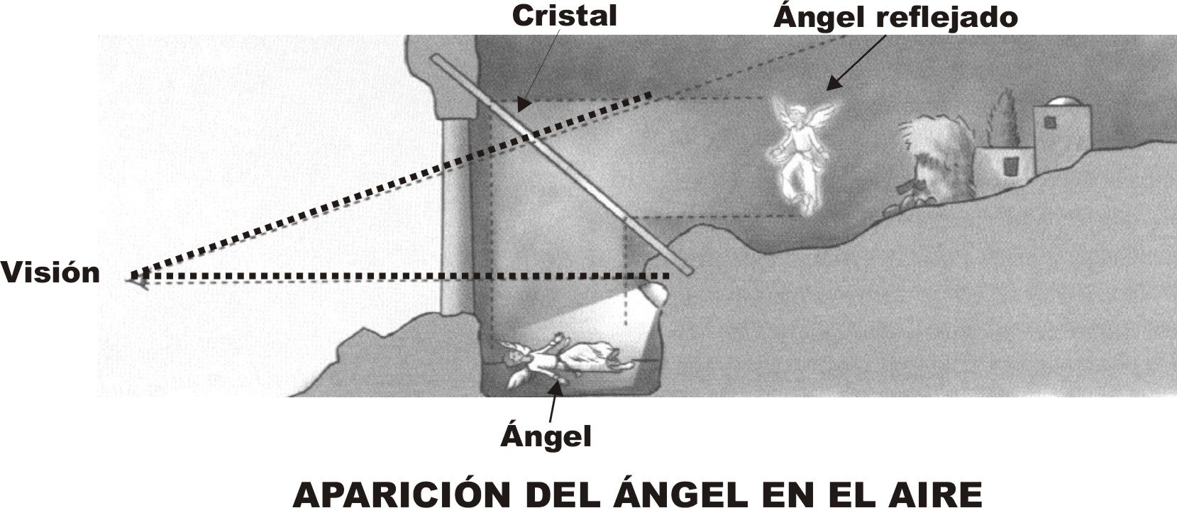

933
Mira aqui:
Esta imagen está retocada y subido el brillo:
(Angel.jpg)
Adjuntos Angel.jpg (93KB - 431 descargas)

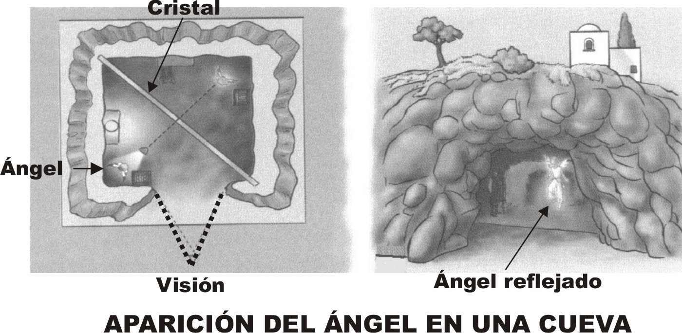

Os envio el dibujo que ha colocado Pitagorín como archivo asi lo podeis tener en mejor calidad. Hace años que llevo pensando en realizar este efecto pero me frena el tema de la iluminación del Angel, para que este aparezca y desaparezca tenuamente. Ahora estoy realizando un nacimiento con figuras peruanas, cuando lo acabe y si me queda tiempo quiero hacer La Anunciación a Maria, haber si esta vez logro por fin hacer este efecto.
(angel1.jpg)
(angel2.jpg)
Adjuntos angel1.jpg (236KB - 504 descargas)
Adjuntos angel2.jpg (221KB - 457 descargas)
221
Creo que me he pasado con el tamaño de las fotos, mil perdones.
