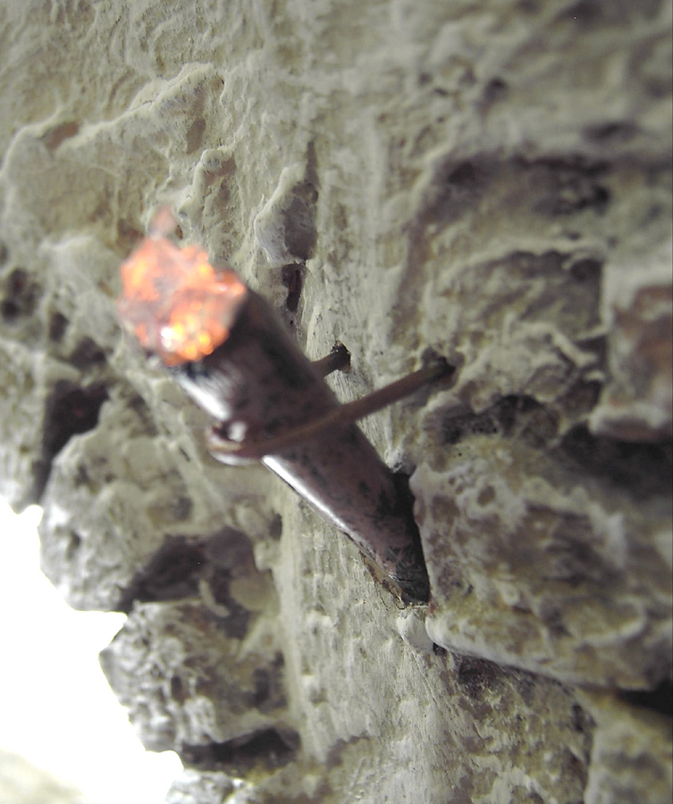

Hola a tod@s.
Ahora le toca el turno a las antorchas de mi “dichosa” casa de la parra... cuyo paso a paso espero poneros en breve... pero por ahora solo le daremos un poquito de luz... con eso... con las antorchas...
Espero que os gusten.
Materiales:
Pajitas para beber, palillos de dientes, neones ya preparadicos de luz roja intermitente, cola blanca, pegamento tipo imedio, sellador adhesivo de silicona Ceys, pintura negra Pebeo Ceramic, pintura Bonapint cobre liquido... por último... para sujetar nuestra antorcha a su sitio correspondiente... he puesto dos opciones o eslabones de una cadena u horquillas de moño... al final en mi caso he optado por estas últimas.
Para la parte chispas too necesitaremos clemas y cinta aislante.
Realización:

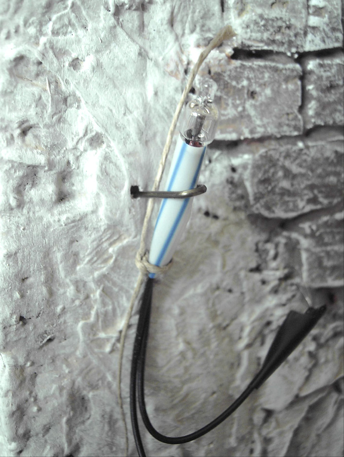

Para cada antorcha necesitaremos dos trocitos iguales de pajita, un trozo de palillo, un neón y una horquilla para sujetarla en la pared de nuestra casita.
Cortamos iguales los trocitos de pajita y las pintamos de negro ayudándonos de un palito de brocheta para mejor manejabilidad y secado de las piezas.
Pintar de negro too los trocitos de palillo.
Cortar longitudinalmente los dos trocitos de pajita necesarios, nótese que se emplean dos por antorcha porque no abarcan totalmente el perímetro de nuestro neón.
Introduciremos el neón en uno de los trocitos de pajita, echaremos una gotita de pegamento tipo imedio y luego colocaremos en posición contraria el otro trocito de pajita.
Posteriormente meteremos too el trocito de palillo por la parte posterior con otra gotita de pegamento tipo imedio.
Ataremos el conjunto con un poco de hilo de bramante hasta secado.
Echaremos en nuestro neón silicona y le daremos un poquito de forma con los dedos, para que parezca una llama... de antorcha real claro...

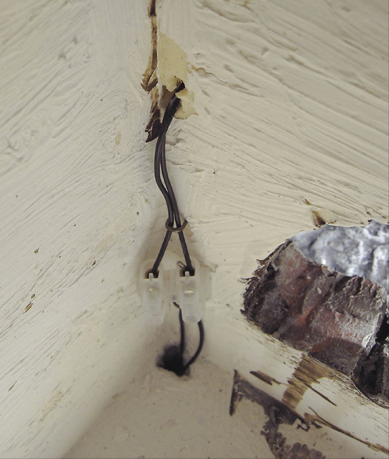

Después de elegir el sitio definitivo donde irá nuestra antorcha, marcaremos los tres agujeros necesarios y los haremos, el de abajo debe de ser de mayor tamaño, por él deben ir introducidos tanto los cables del neón como nuestro palillo.
Echaremos un poquito de cola blanca en los agujeros de la pared y colocaremos definitivamente nuestra antorcha.
Por último, le daremos al conjunto unos toques con la pintura cobre liquido.
Y ahora solo falta probar el conjunto... y con un poquito de suerte... LA LUZ SE HIZO...

Como soy un poco "paleto" o "ignorante" en el tema de la electricidad o mejor dicho en este caso de neones..etc, pregunto y aunque a lo mejor esté explicado en otro post, no he conseguido dar con ello.
preguntas:
Los neones esos, si voy a una tienda de electricidad ( se compran me imagino ahí,no? no me vayan a poner cara haba) , por las fotos, veo que ya vienen montaditos, con su trasnformador o resitencia e incluso con su enchufe. Deduzco que son intermitentes,no? como las pido?? como neones intermitentes??
son rojizas ya?? cada una lleva su enchufe propio? osea son a 220?? y el precio mas o menos de dichas bombillitas??

Te cuento que como bien dices compre los neones ya preparaditos, van directamente a 220V, valen sobre los 3€ los intermitentes y la mitad los fijos... y los pedi tal cual en una tienda de casas de muñecas de la capi... alli puedes encontrar muchas otras cosas... figuras de Landi en Navidad, leds, luces para fuegos incluso yo misma compre los tubitos huecos de metal muy finitos ellos para hacer mi veleta... mañana te aseguro el nombre de dicha tienda y la calle exacta... no estoy segura si es en la calle Albareda o en su paralela la calle Canfranc... pero tengo que bajar a esa zona y ya te lo asegurare ¿vale?
