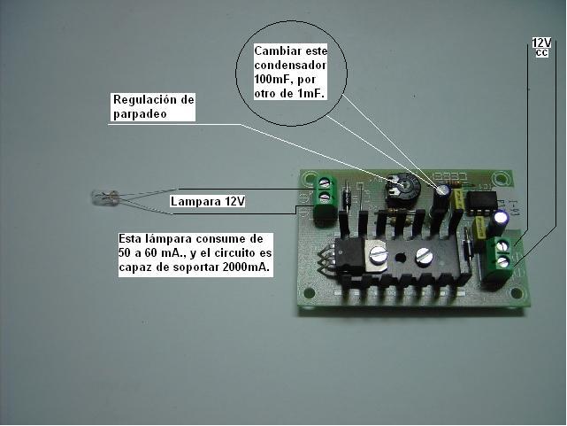

De momento te pongo como se hace el parpadeo de lamparitas para los farolillos a gran escala......y si es otra cosa lo que quieres saber, pues pregunta.

Decirte que el circuito que tenemos es de Cebek, el R-16.ahora no lo tengo en casa, pero lo pondré...
Esa salida a 12 voltios va a un transformador? y de ahi a la corriente ..no ?
las Lamparas son neones de 12 V...? esas van en las casas..?
Perdona y Gracias amigo, que haría yo sin tus lecciones. tienes en centollo ganado cuando pases por aquí...
A tu disposición en lo que pueda y este de mi mano...SAUDIÑA (SALUD)
3949
El R-16 es un regulador de intensidad y este circuito que yo te he puesto es un I-93 de intermitencia normal, que acoplándole un condensador de menor capacidad disminuimos el intervalo de intermitencia. Efectivamente la salida es a 12Vcc., se alimenta de un trasformador y este a 230V, las lámparas no son neones -los neones de luz anaranjada se alimentan a 65V- son lámparas de incandescencia a 12V., y son las que van puestas en los farolillos de las calles.

Puedo poner los farolillos que quiera o tiene que ser uno determinado...? Gracias..
Saudiña..
3949
Puedes poner sobre 30 faroles, con el tipo de lámpara ya indicado.

P.D. ya e comprado las lamparas de 12 voltios de señalización sin casquillo, son de 1 cm. .. Pregunta se pueden soldar, pues en la tiena me dicen que no...como le hago la conexón..

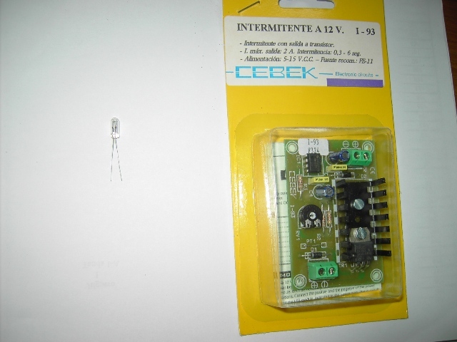

Si puedes pon una foto de una lámpara. Solo es para comprobar que hablamos del mismo tipo de lámpara.

Amigo David, te pongo las fotos de las lamparillas....
