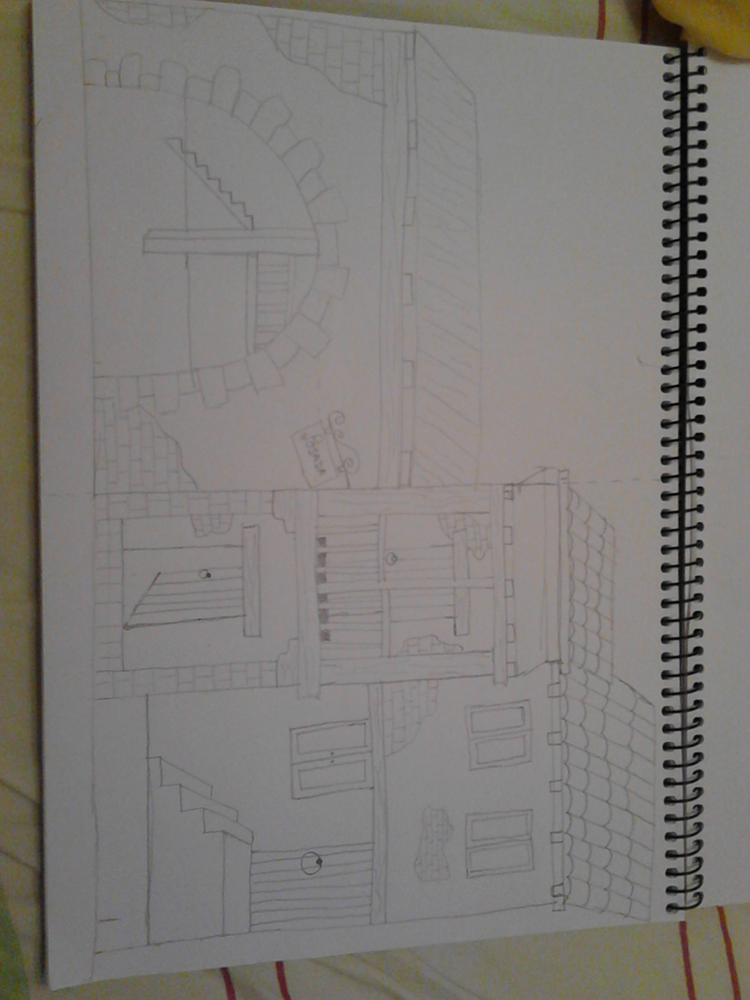

40
8/9/2014 17:57
Opinar sin juzgar la calidad del dibujo.....jijiui
(IMG_20140908_175059.jpg)
Adjuntos IMG_20140908_175059.jpg (561KB - 345 descargas)
Adjuntos IMG_20140908_175059.jpg (561KB - 304 descargas)

9/9/2014 17:22
Ok, te he hecho algunos retoques (mi opinión) en el boceto.
Lo que haría yo es echar hacia atrás la pared delantera del portal hacia atrás (también ten en cuenta lo que ocupa el misterio completo).
Además le añadiría un abrevadero en el interior.
El cartel de Posada lo giraría, de manera que lo pudiesen ver "los que pasaran por la calle", aunque de este modo no lo podrían ver los visitantes.
En el balcón, quitaría la columna del medio.
Abajo, igualaría el suelo del balcón a la misma altura que el de la primera planta, y pondría una columna.
Teniendo todo ese espacio y ese tamaño de figuras, supongo que harás más lugares y edificios, ¿no?

40
10/9/2014 17:04
graciasssss.....
la verdad es que me gusta la idea de la columna en la entrada de la escalera..
también si quito la columna de en medio del balcón se vera mejor la puertaaaaaaa
el portal va mas adentro que la entrada a la posada , mas o menos va en línea con la segunda casa la de la escalera.
tomo nota de tus cambios que ami también me han gustado , además he pensado en el lateral del portal poner una especie de techo de madera con columnas de maderas para poner un carro lleno de paja dentro de el....¿que te parece?

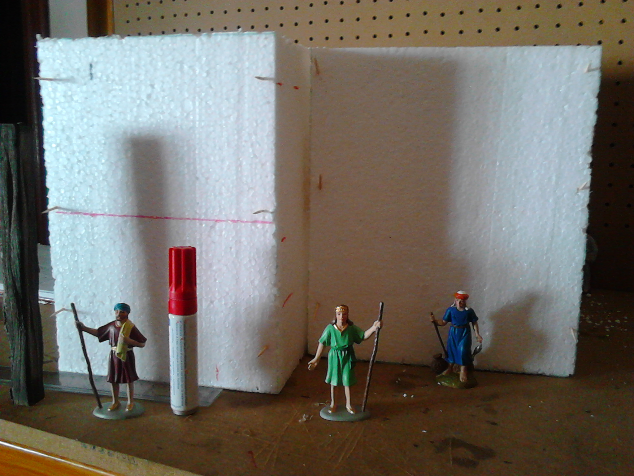

40
14/9/2014 11:41
Solo están en corcho blanco sin dibujar
(IMG_20140914_113616.jpg)
Adjuntos IMG_20140914_113616.jpg (774KB - 261 descargas)

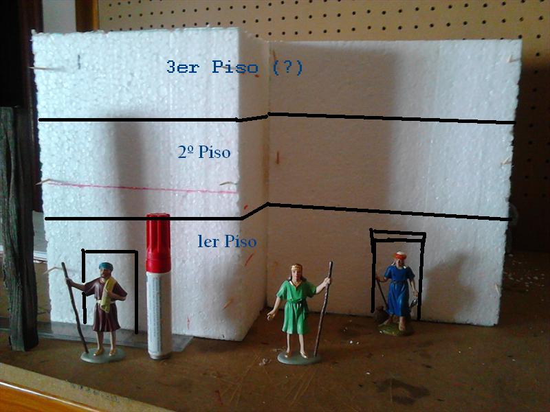

146
Crevillent, Alicante
14/9/2014 12:34
Creo que es un poco grande. A no ser que quieras hacer un tercer piso.
La foto la he retocado deprisa y corriendo, deja espacio suficiente para el balcón.
Modificado por VAmorós 14/9/2014 12:36
(get-image (1).jpg)
Adjuntos get-image (1).jpg (62KB - 248 descargas)
40
15/9/2014 15:46
gracias....
al final las he hecho mas baja no las veias muy bien con un tercer piso creo que para eso y con el balcón se quedba demasiado pegado todo..
ya lo he empezado...pero estoy to liao con las medidas y con que voy haciendo primero y que le va siguiente aunque ya va cogiendo forma,haber si después una vez algo mas avanzado voy poniendo fotos y ya me vas comentado si no te importa...
